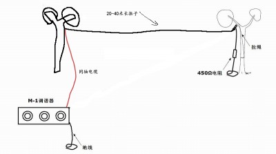

离线bg7nat
168
只看该作者 328楼 发表于: 2014-06-26
回 BD8ABM 的帖子
BD8ABM:
一直不放心的就是可变电容器,现在的天调都改了支撑板。
请问留老师,天调与长线天线使用ANT接口,连接时用同轴电缆行不行呢?

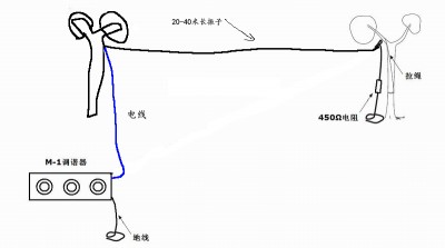

离线bg7nat
168
只看该作者 329楼 发表于: 2014-06-26
再请教一下,天调的长线接口使用普通电线与长线天线连接,那么电线会不会作为长线天线的一部分,也在对外进行辐射呢?

离线BD8ABM
5138
只看该作者 330楼 发表于: 2014-06-26
回 bg7nat 的帖子
bg7nat:[图片]
请问留老师,天调与长线天线使用ANT接口,连接时用同轴电缆行不行呢? (2014-06-26 13:48)
你所截的图是利用天调内的9:1巴仑和外接天线、450Ω负载电阻与地线等组成宽带天线的图例,不需要同轴电缆.天调也要掷在旁路状态.

离线BD8ABM
5138
只看该作者 331楼 发表于: 2014-06-26
回 bg7nat 的帖子
bg7nat:[图片]
再请教一下,天调的长线接口使用普通电线与长线天线连接,那么电线会不会作为长线天线的一部分,也在对外进行辐射呢? (2014-06-26 13:57)
会的
