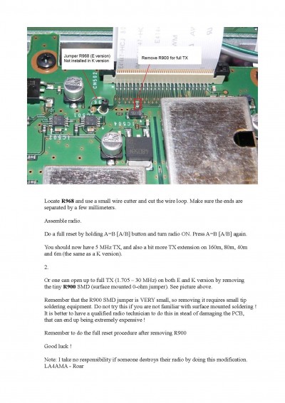

4SQE转过来一篇文章,590扩展TX频率,发来共享,操作有风险,注意静电。

谁能让590在3.85射呢?

你越界了,跑这去干嘛?看301楼

断开跳线R968 但不动 R900 就能在3.85发射了吗?
不想动电烙铁
