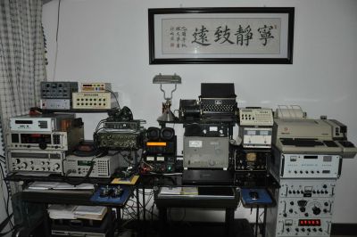

离线BD1GT
817
只看该作者 286楼 发表于: 2017-04-02
       在前续讲座中,我分别展示了几样自己的经典收藏品,今天再借此机会展示一下
我的书房兼电台室,遗憾的是一直没为电台设备设计打造一组专用家具,等将来回国
后再计划安排吧!每当我坐在电台旁看着这些心爱的收藏品时,愉悦的心情油然而生,
不管是操起电键在机上呼叫,还是打开设备自我训练,身心状态总是感觉着那么舒畅!
试想,大家若都能向我这种心情玩CW,若长期坚持下来,你的专业技术水平能不提高
吗?你又怎么能不为此付出努力呢?
DE    BA1GT
中国无线电运动社会体育指导员: 一级
E-mail: BA1GT@sohu.com

离线BD7IHN
13300
只看该作者 290楼 发表于: 2017-04-05
回286楼。“宁静致远”,是电台室要追求的一种境界。噪音S0的话,很微弱的信号也可以分辨出来,能通不远吗?

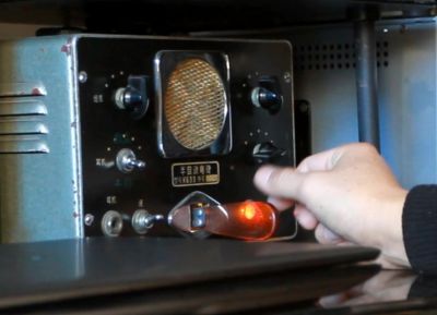

【原创】我的半自动键发报专业训练(一)
   从这一讲开始,我们讲述 “半自动键” 发报技术的学习与训练。很久以来,在业余无线电圈里,大家都习惯叫它 “自动键”,
实际上这种称呼定义不够标准。从字面上理解,机械 “自动” 的含义是完全不由操作人员控制自动运转的,而机械需要在操作
人员控制下自行运转的,我们称呼它为 “半自动” 更为严谨些。早在新中国第一、二届全运会上,当时设立的无线电报务专业
竞赛项目中是定名为 “半自动键” 发报,运动们也都习惯称呼它叫 “半自动键”。因此,作为文字记述我还是以 “半自动”键称谓
更为准确些。
        我在本讲座第一页上发表了一篇关于我用电子管K633半自动键训练的介绍文章并配有照片,在此就不重复叙述了,请大
家可以往前翻看了解。今天,先给大家上传一段我在国内拍摄的 “半自动键” 发报训练视频,因为自己右手操键发报,左手又
持手机拍摄,所以拍摄质量不高,请大家体谅!
        我收藏的K633半自动键,发报速度可以调节到每分钟300字符码以上。当年我就是用此键训练的,现今为了延长此设备
的使用寿命,我平时不舍得每次都用此键训练,只是定期为了烧烧设备而用一下。一般时都用“ 何苦 ” 老师制作的单柄键配合
4区HAM制作的小音频振荡器联合使用。因小振荡器电路设计速度调节不能很快,我自己又在电路板上加焊了一个小电阻,使
发报速度调到最大135字码/分,再往高速就调不动了。我拍摄的视频发报速度就是135字码/分,若用K633键训练发报还能往
高速拍发,将来回国后有时间再录制高速拍发的视频吧!
[ 此帖被BD1GT在2017-04-20 00:45重新编辑 ]
描述:BA1GT/半自动键发报
附件: 123647110317129ec0b79347.zip (7889 K) 下载次数:46

离线BA4II
27814
只看该作者 296楼 发表于: 2017-04-19
老朋友什么时候能回国,不知您在马德里是否能抄收到7023KC的通联,大家都盼着您回来。上次约定好您回国就在CW乐园发些电离层电磁传播预报信息MSG,这一约定过了有十年了吧?等您回国后,希望经常抄到您像快机一样标准的好听的报文。我在部队也跟随快机练习发报,而且快慢自如,连续拍发很长时间也不累,特别喜欢在通播台上连续拍发数千组报文。多个属台经常出来直接给QSL了,战友们曾经叫我“活快机”,前些时候我们战友聚会时,大家还这么提起。几十年后又玩儿业余无线电,手严重不如年轻时候那么顺溜了,但对方老说我用自动键发报。我干脆改了发报手法,适当加长了划的时间长度,也就是带个性的调子,这么多年也习惯了,大家一听就知道是老余的调子,哈哈!原有的快机报调彻底丢失了。等您回国,希望7023KC再出现您标准、正规、快捷的快机报调。好期待呀!!

离线BD1GT
817
只看该作者 297楼 发表于: 2017-04-19
回 BD1GT 的帖子
BD1GT:【原创】我的半自动键发报专业训练(一)
实际上这种 .. (2017-04-19 17:22)
        我自己下载视频文件后不知为何不能播放图像?不知大家下载后是否能观看?余老师,您下载后帮我看看是否能观看图像?
若也是不能播放,我把视频用微信传给您,请您帮我上传此视频文件。谢谢啦!
BA1GT/半自动键发报 123647110317129ec0b79347.mp4 (7911 K) 下载次数:59
[ 此帖被BD1GT在2017-04-19 23:20重新编辑 ]
