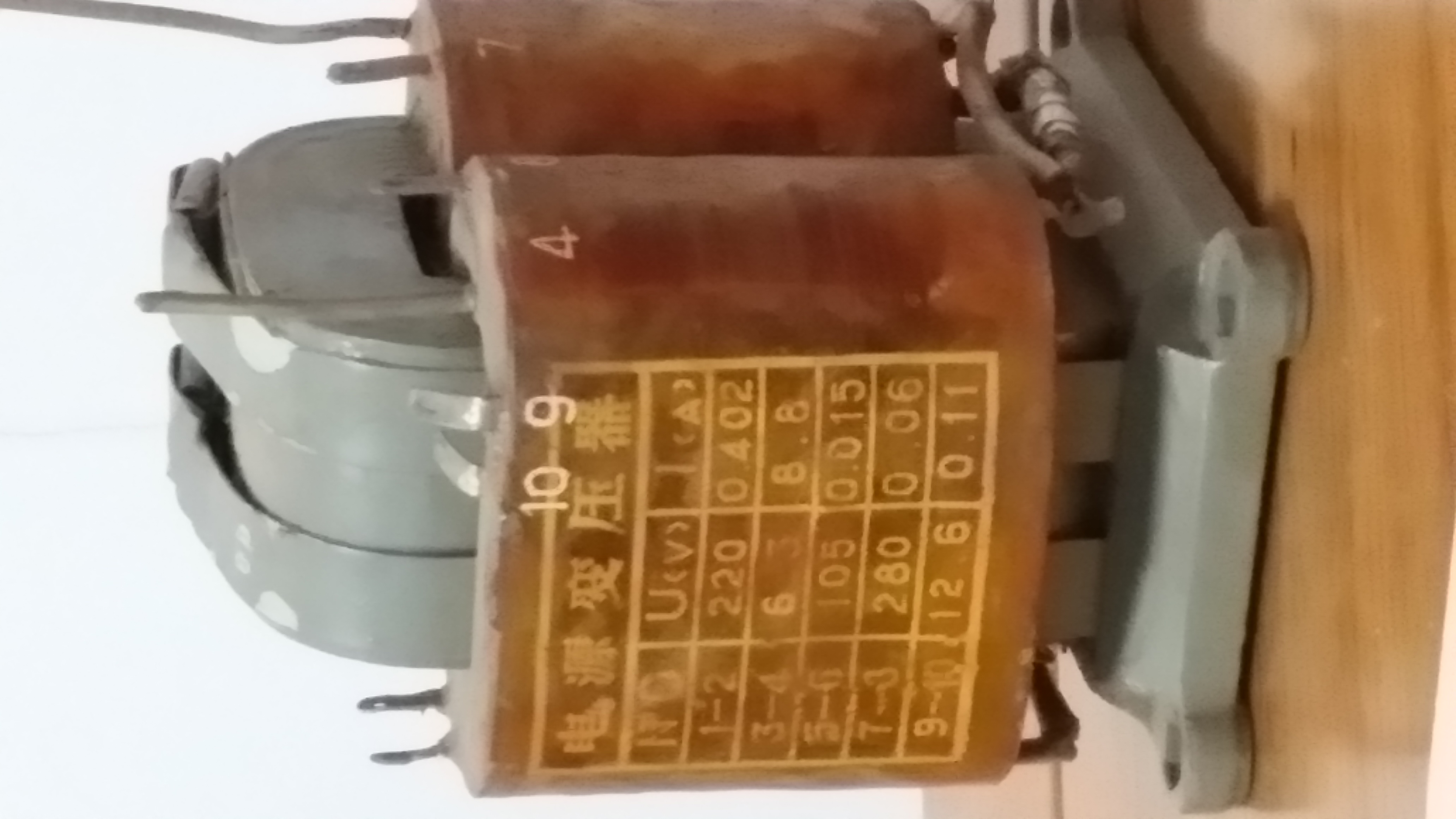

只看该作者 286楼 发表于: 2014-02-18
这个变压器能用不?
86893(933)部队86919部空军导弹学院105队94921部队
离线BG3AIE
9608
只看该作者 287楼 发表于: 2014-02-19
回 bh4bin 的帖子
bh4bin:[图片]
这个变压器能用不? (2014-02-18 19:23)
接收没问题
