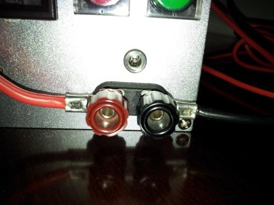

   改接线柱

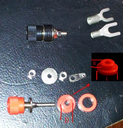

   上个接好后的照片
三种备选的接线柱
从上到下分别是
1、999A接线铜柱M5
喜闻乐见的OOXX
http://item.taobao.com/item.htm?id=8974536929
2、原机自带的
3、M5 接线柱
4、铜芯M4接线柱
OOXX
http://item.taobao.com/item.htm?id=14125169876
原接线柱后芯长度为26mm,上面第一种为24mm 比较接近。从上往面第三、第四种分别为22mm、20mm,相差太大,不适合。
从上往下,四种接线柱的前芯(面板外侧)直径分别为6.8mm、5.8mm、5.1mm、5.8mm
从上往下,四种接线柱的塑料帽外径分别为16.4mm、14.2mm、16.8mm、15.2mm。
已有的QJ1830的接线柱前芯直径为6.7mm,考虑到后芯长度、前芯直径,选取了上面第一种
由于三种接线柱均适宜10mm的机箱开孔尺寸(即下面图中D1 D1=9.8mm),而电池组的面板开孔为7.5mm左右(应该不超过8mm)
所以直接装是装不下的,所以把原带的铜芯抽出来,直接装上第一种接线柱的铜芯就好。
另外下图第三、第四种接线柱的塑料帽是可以拧下来的,而原座子是黑色连体的,考虑到误接可能性,不宜采用这类。
电源线用的是这种端子:y8-6,实际使用是比较紧的(F参数为8.5mm,用y14-6 比较宽松,F参数11mm)。
电池组内部用的是O型5.5-6,和上面同一家公司的。这家公司的端子用料很好,当然价格也很高。
y8-6的OOXX:
http://item.taobao.com/item.htm?id=14654703572
其实换好后发现,电池组原装的接线柱是没有(下图中的)中间的档片的,在外面只放了一个垫片,试了下,再多放2个就可以了。
下图从上往下,第三种接线柱的质量最差,1和4质量很好,全铜;原装的质量最好,但这个适合音响用,所以没有档片。
一个问题是,电池组的接线柱太靠近下面,如果平放在台面上,拧外面的塑料帽有点碍手,建议上移到16 mm(最上沿到3A输出口上沿),3A输出口可移到左侧方便的地方。由于是原带的接线柱座子是连体的,两个柱间隔比较近,换成分立的比较好(座子与座子中心间隔在35mm左右)。这样改的话,使用上应该顺手的多。当然就不如现在这样整齐美观。
折腾完毕,发现四个垫片就能解决的问题,花了350元左右(一把台湾有元裸端头压线钳YYT-8、一把精良金属数显卡尺,苏州源利TNS5.5-6、TNS8-6 工业紫铜冷压端子各一包(100PCS)和几种小玩意),真是豆腐花了肉钱啊。

   如果要改,建议用图片中的第四种,但是面板开孔要达到10=11mm。
   喜闻乐见的OOXX
  推荐理由:1、全铜的; 2、塑料帽与面板安装座子是同色的(透明的座子在安装回塑料帽时有出错的可能),这样塑料帽可以旋下就是一个优点了;3、后芯带有焊接片;4、前芯直径5.8mm,完美配合用开孔直径6mm的O型Y型端子(我改装的丝牙直径有6.7,插y8-6开始稍费劲,后来多搞几次把牙丝磨平就OK了,和好女费汉同一个道理).
  上个图,几个尺寸—— D:9.8-9.9mm,面板开孔要在10-11mm;H:3.5mm,现在面板厚度在这个范围内;L:15.5mm
