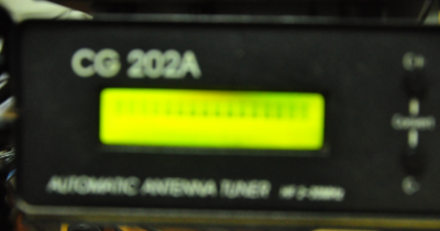

只看该作者 294楼 发表于: 2017-04-15
甄老师,晚上好!我的CG202A最近出现一些问题,问题的现象是:有时开机会出现正常的开机画面,有时就出现显示屏背光亮,但屏上部只出现一条黑色条形的长条,见附图。这个怎么解决?

只看该作者 295楼 发表于: 2017-04-16
这个故障哪位同学还遇到过?是怎么解决的?

只看该作者 296楼 发表于: 2017-08-17
回楼上,估计是单片机没启动,可能是晶振停振了,如果自己能动手,换一个晶振试试。
