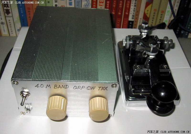

全都搞定了 :)
但是稍微有点小遗憾,打孔得时候看错一个位置,让那个电键和调节旋钮有点挤了。
看看歪歪能不能给我递蛙鸣的时候给我解决一个前盖板,从新再调整一下位置。
上图:
使用带码盘的电位器旋扭,弥补没频率显示得遗憾,回头测试一下对应数值做个表就能准确调节频率了,并且码盘每圈都有一个锁位,锁位内还能精细调节。
10k电位器换成精密线绕多圈电位器。
4.7k 电位器换成日本产电位器。
内部馈线换成-2 镀银双屏蔽馈线。
地脚属于废物利用。
可惜明天就出差走了,要不能好好测试一下 :)
