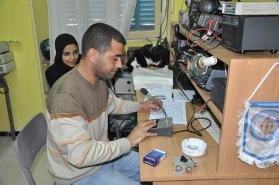

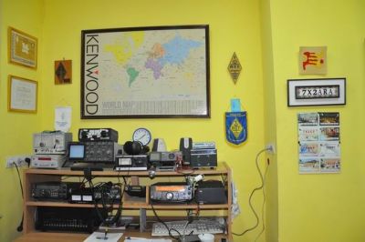

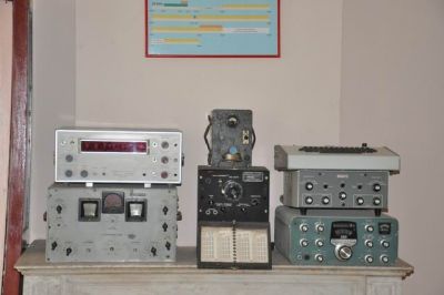

        刚才忘了上传照片了,现在补上吧!
小图 | 大图 图片
  • 哈罗CQ火腿社区 - 莫尔斯电码 - CW - 我的手键、半自动键专业训练(附专业技术讲座) - 第14页
