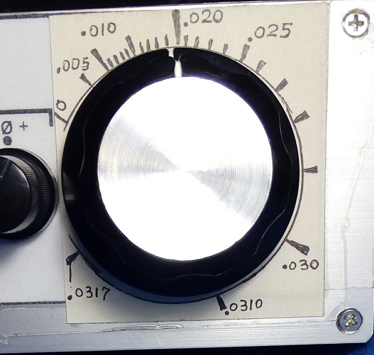

使用多圈电位器之后,拆卸电路板的时候,必须还要先拆下电位器,太麻烦了。
还是用单圈电位器吧,比较简单。
这次,NorCal-40接假负载发射,用频率计校正了刻度。标注一下。
这样,通联的时候,心里有数。不会差别太大。

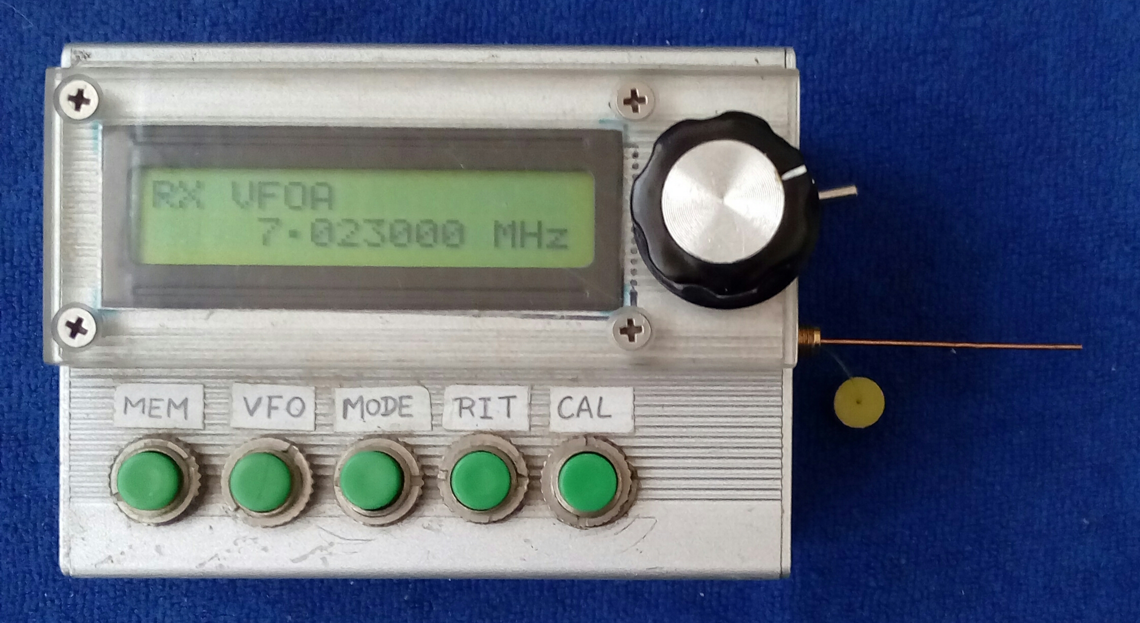

用安装在铝合金机箱内的DDS,内置电池,作为高频信号源。
在输出插座上,插上5厘米长的漆包线,作为辐射天线。
放在固定的位置。
对比了NC-40和KN850的接收灵敏度,信噪比。
使用同样的19米端馈天线。
接收灵敏度,NC-40和KN850相差不大。
信噪比,KN850依然很强大。NC-40还是有差距的。
