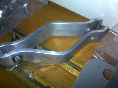

在R8安裝過程中,遇到幾個問題,請柯老師賜教
第一:由於開始沒有找到R8圖紙,參照CUSHCRAFT版的R8安裝,CUSHCRAFT版主振子分為BA BB BC BD,請問柯老師,是不是“聖”版的R8將每根主振子的長度加長,而減少了一根主振子,變為三根了呢?(指的是陷波器以下的主振子),這三根振子插接的時候要插到什麽深度呢?CUSHCRAFT版說明書上說插到內管的位置,但是實際中好像不好把握。
第二,四根外掛天線的調節方式是否也不太一樣,CUSHCRAFT版是調節頂部的實心杆,我的理解是“聖”版調節諧振是靠調節中部的插接桿來實現,不知道我的理解是否正確。
第三,這張圖片上的部件是不是用來固定外掛振子底部的?但是把它固定在BA上用mark筆畫線的位置的話,間隙太大,無法固定振子,如果螺母上的太緊我擔心會夾壞BA,我不知道我的理解是否正確,還請柯老師賜教
