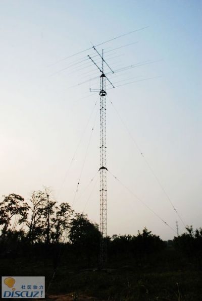

        我家园子:前些年,业余无线电玩大了!在北京城北郊外买了一座560平米的园子。
方圆几十公里没有高楼大厦,电磁环境比城里强多了,收听信号灵敏度提高了很多,尤
其通联远距离国外电台感到轻松了!计划等退休后,更换天线,安装升降铁塔和“八木”
       这些年来,组织一个团队玩业余无线电深感困难重重!其中的酸甜苦辣
只有团队组织者们体会深深!凭一时热情代替不了执着的追求。结合自身体
会和成功练就出报手们的案例发现:凡是努力学习CW的HAM们,他们通过
长期学习收发报技术,逐渐培养了自己对业余爱好的执着精神和追求,因为
我深深感觉到玩CW特别锻炼人的意志!尽管生活、工作在忙碌之中,也不
会放弃。只要一有闲暇时间,头脑里第一件事就是想着尽快恢复玩CW。
        业余集体电台BY1OK,从2010年九月开台,三年之后总是因缺少竞赛
操作手而错过重大国际比赛,以致渐渐人气散之,造成天线荒废地竖立在朋
友的园子子里,真是令人惋惜呀!
