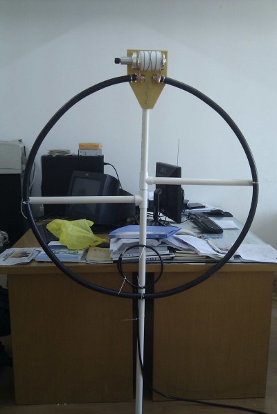

这个天线提供了可以实现较高性能小环天线的基本配件,天线的扩展功能,比如调谐机构等还有待完善,这些不妨留给ham们去开动脑筋。

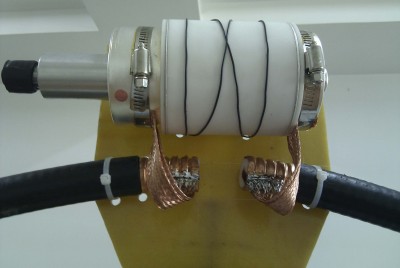

7/8馈管,陶瓷真空电容的磁环天线套件有现货三套。出差中,周末回去,可以调试。

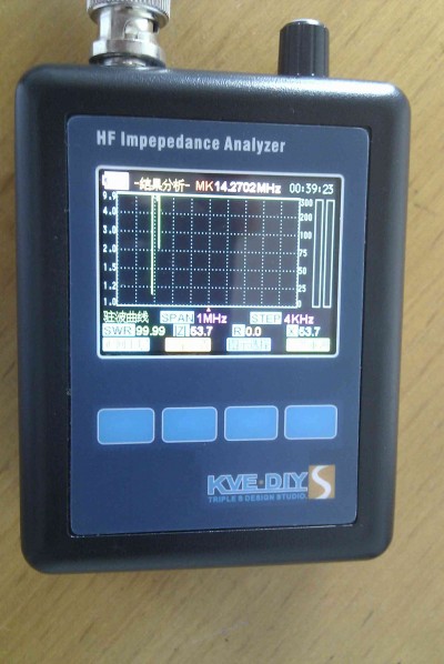

安装完后一直调试不出来。(用分析仪直接调的,每次旋动电容一点点)调的时候谐振点都在14.000M左右一点点。旋进到底或退到底都没什么变化。把图放上来大家帮忙下。谢谢

回 fjwayne 的帖子
fjwayne:[图片]安装完后一直调试不出来。(用分析仪直接调的,每次旋动电容一点点)调的时候谐振点都在14.000M左右一点点。旋进到底或退到底都没什么变化。把图放 .. (2013-07-06 10:46)
你好,不好意思,刚刚出差回来,看到你的帖子。
我没用过kve60的天分,我想应该是因为小环天线带宽非常窄,加之人体感应导致谐振频率偏移,以至于谐振点没有落在scan范围造成的。
再仔细慢慢调调,或者先用听底噪的方法大致确定谐振点,然后再用天分测量。

找个长点的管调节电容,扁铜带多箍点,馈电小环不能接错!

你测量的模式是扫频状态,扫描完的数据是扫描时的测量数据,这个数据不是实时更新的,你需要进入天分的工程模式来调整,那个模式是单一频率的实时数据。

拿到室外去市调了一下。最好的驻波在1:1.5
1.先用听底噪的方法大致确定谐振点这个很关键
2.电容在谐振点处只能动一点点,频带真的很窄。
3,架设的高度不一样,驻波也不一样。这样一来如果能用电机来调整最好,但速度一定要慢。
4,小环天线的底噪没有想象的那样有较大的减少。大概是 1~2个S.

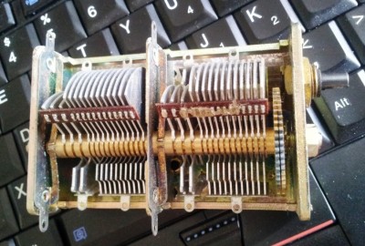

只看该作者 233楼 发表于: 2013-07-14
今天仔细琢磨了一下空气电容的结构,所有的动片都是使用同一个铜轴,联想蝶形电容,想到一种简单的方法,应该可以消除动片接触电阻。
离线电离层
5854
只看该作者 234楼 发表于: 2013-07-14
ICC,把连接线直接焊动片轴上可否?
离线BG6IYQ
7037
只看该作者 235楼 发表于: 2013-07-14
回  233楼(bg4icc)的帖子
第233楼bg4icc于2013-07-14 14:30发表的:
[attachm ..
期待更好解决方案!
离线bg4icc
583
只看该作者 236楼 发表于: 2013-07-18
蝶形电容可以等效成动片连接的两个普通空气电容的串联。
离线电离层
5854
只看该作者 237楼 发表于: 2013-07-18
意思是双连空气可变电容,串联接法?ALEXLOOP里面的普通双连是不是这样接法啊!?
离线电离层
5854
只看该作者 238楼 发表于: 2013-07-18
接两个定片端子?!
