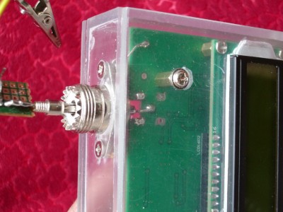

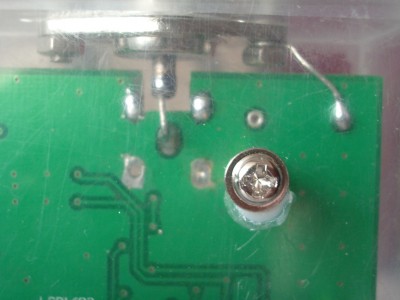

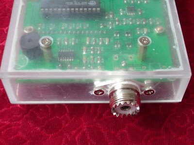

改造天线插座的细节

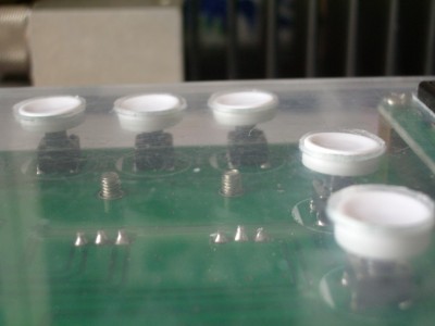

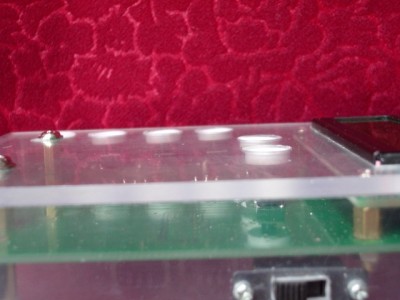

看看按钮,不高出盒面儿,8错8

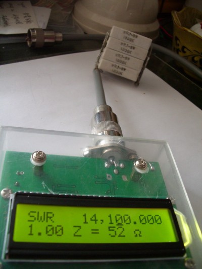

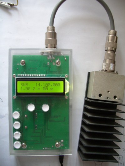

第一次调试时用的是我自己的50Ω假负载,感觉这个更准一些,但实践证明,套件带的那三个一样用,我做的那个“组合假负载”更好用

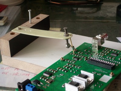

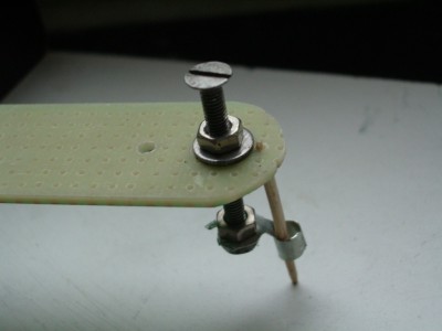

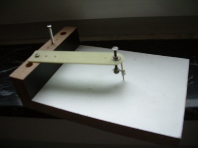

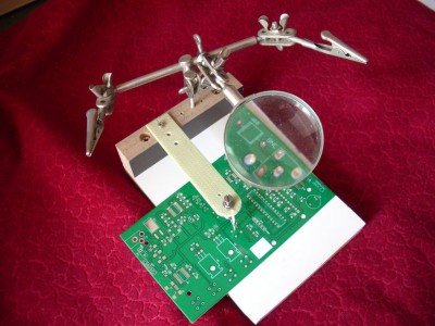

想大家推荐一个非常好用的焊接贴片元件的小工具,做一个吧,记住一句古语:磨刀不误砍柴工

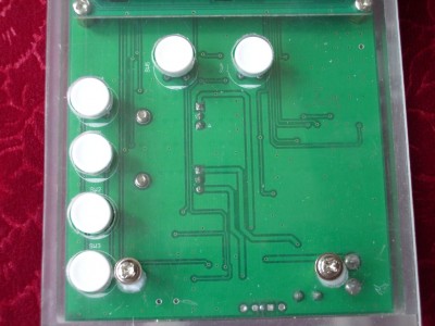

啊,谁在问那个立着的螺丝是干什么用的,好吧,看看图

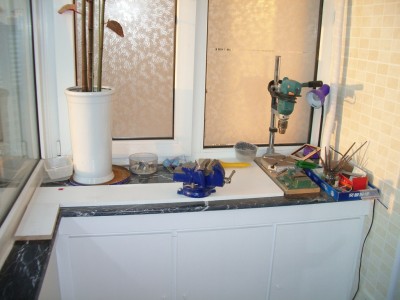

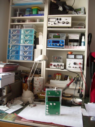

对了,一直没有说到我做的天分仪的衣服,3mm厚的亚克力板,用502粘接,很好加工的。顺便秀一下我的工作台

好啦,献丑啦,祝各位玩儿的愉快!
