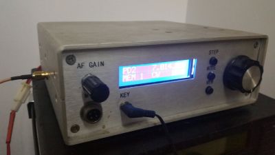

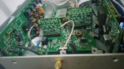

离线bg4hyk
1877
只看该作者 2359楼 发表于: 2017-06-12
回 BD6RA 的帖子
BD6RA:和电脑连在一起了? (2017-06-12 13:27)
只是把带通后面的高频信号引出来了,接上SDRPLAY接收机可以看频谱,还可以用SDR当接收机用。
比赛用软件N1MM只用到发CW的口,连到原电台电键插头上。
经过这样小改后,小比赛用起来还是可以的,只是在发射时手动调整频率到相应的频率上就OK了。
小比赛一共能有多少QSO。
定点呼叫,只要看下频谱,找个没有电台信号的空位,调电台频率到这个位置,就CQ吧。
频率上搜比赛电台,只要波段正确,直接用SDR接收机找,找到了再调整台电频率,十有八九能成功。
