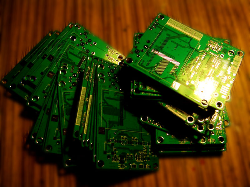

离线BH7KVE
1334
只看该作者 214楼 发表于: 2012-06-06
再次感谢为DIY这个作品付出的测试团队!
为公开测试准备的线路板,50PCS,近期装配,分发。
有跟我一样对天线一致半懂的,有实验热情的,有时间的,有其他测试设备(驻波表也算),可以联络我(建议先看看我写的作品说明,有个基本认识)。
BH7KVE 水上漂
freedom!share!progress!
阳台党活动,小环天线测试群:238105510
KVE系图示天线分析仪,用户交流群:297554843
