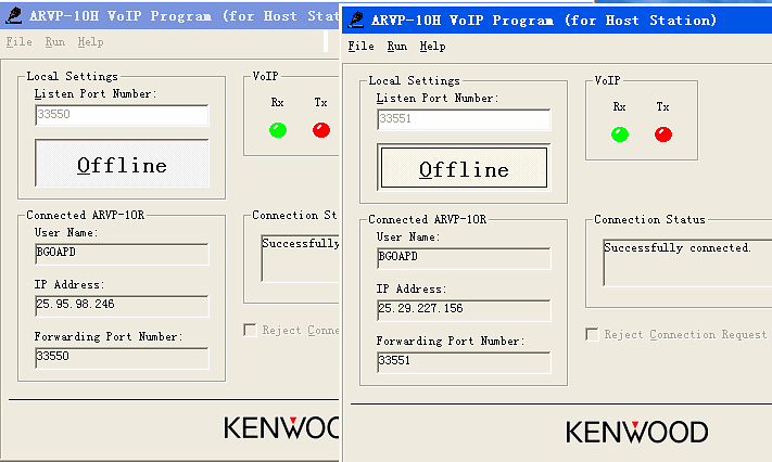

这几天玩590的遥控,发现健伍的VOIP语音软件可以实现一对多的广播,连接590的主机端的软件是ARVP-10H,当每个窗口的连接端口不同时,可以开多个窗口,这样每个窗口可以对应一台遥控PC,实现对多台远端PC的广播,当然,每台远端PC连接的Hamachi地址(IP)相同,端口与主机相对应,是不同的。例如33550,33551,33552,,,,,33554,Logmein Hamachi免费的客户端可以达到5个,即可以实现一个主控端,4个遥控端。
这是在主控端看到两个遥控PC语音广播连接成功。

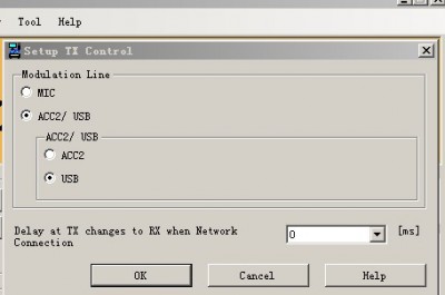

其实很简单,人太懒,今天老老实实坐下来仔细看了原厂说明书,按照设置一次成功,原来笔记本话音进不了电台的“问题”也找到了!要在远端电脑上ARCP-590的Tool里打开Setup Tx Control菜单,选中ACC2/USB,再选中USB,这样就可以通过笔记本的MIC和SP进行低延时的远程QSO啦!

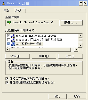

网络服务质量 (QoS: Quality of Service) 是指当一种类型的流量或应用程序设法穿越网络连接时用来赋予其优先性(而不是仅依赖于最佳性能的连接)的各种技术。QoS广泛用于各种网络设备如路由器,PC一般作为网络终端节点不转发数据报文,一般是应用程序通过 Windows 中的 QoS 应用程序编程接口 (API) 来利用 QoS。例如,在你的电脑上有许多应用程序都在使用网络,如bt,电骡,多媒体在线播放,若不使用QoS,所有应用程序共享所有的网络带宽。多媒体在线播放要求很高的实时性,否则播放不流畅。这时多媒体播放器可以通过QoS提供的功能,采取预留带宽,赋予多媒体流高的网络优先级等手段,保证多媒体流的顺利播放。
右键点击Hamachi连接或远端遥控正在使用的连接,选取属性,选取 QOS数据包计划程序,其他什么文件打印共享之类的不选,试试声音是否改善。

只看该作者 212楼 发表于: 2012-12-09
如图所示,,,,

Win7里QoS默认是勾选的,去掉和勾选貌似码流和音质没有变化。
