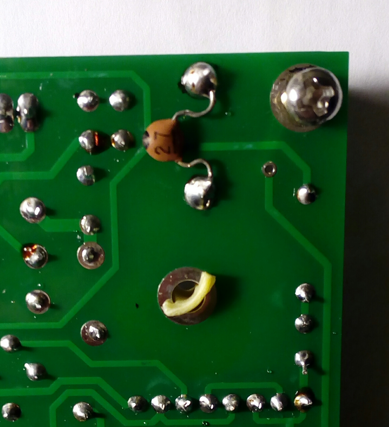

搞好了NORCAL-40,CW收发信机。
接收电流确实很小,14mA。
发射电流,最大功率2瓦,280mA。
用MF-47万用表测量的。
调整频率范围的时候,C50只用5-25pF电容,频率是7.070MHz附近。
在5-25pF可调电容背面,并联27pF瓷片电容。
调整到7.000--7.029MHz。
调节侧音音量的R4,10M和4.7M都可以。
比较顺利~没有冒烟,没有重复焊接~
谢谢楼主!BD6CR  DR  OM  RONG!

我的NORCAL-40,频率覆盖范围29kHZ。
没有达到说明书的40-45kHZ。
大概是变容二极管的原因。
根据我使用VXO的经验,频带窄一些,容易搜索固定频率~
侧音的音量和音调,听起来都很舒服~
最喜欢的:接收电流14mA。
离线BD6CR
5951
只看该作者 190楼 发表于: 2018-01-26
你仔细检查一下你的60圈线圈,是否绕少了一圈?并联了过大的电容就会影响你的调谐范围。
73 de BD6CR/4 上海浦东

我怀疑你的黄色的塞子是否影响了电感量,拿掉试下?
73 de BD6CR/4 上海浦东

回192楼。
黄色塞子,您是说L9上面的东西吧~
说明书要求,用尼龙螺丝固定L9。可惜,我手里没有~
剪开塑料瓶子,用塑料片搞了个简易卡子。先临时固定一下~
以后再换尼龙螺丝。
等我熟悉了NORCAL-40之后,再研究研究频率带宽的事~~
说说我焊接和调试的过程。
1:焊接。
全部的元件,都用仪表测量好,标注了数据。摆好待用~
我是按照电路图标注的元件,逐个焊接的。
焊接好一个元件之后,就在电路图上标记一下。
稳扎稳打~充满自信~万无一失!
2:调试。
组装通电之后,接收电流是14mA。
调节C1,C2和R8,让听到的信号声音最大。
用频率计探针,测量R23的位置,看看VFO的频率范围。
调节C50,让VFO的频率,最低从2.085MHz左右开始。
用高频信号源,发出7.000MHz的信号,反复仔细调节R17和C50,
确定R17的频率低端位置。
调节C17,让听到的7.000MHz信号,声音最尖锐。
这个位置,是晶体滤波器带宽最窄的点。
接假负载和驻波功率表。电键等。
短暂发射一下,看看电流表和功率表的数值。
一搬是30mA左右。
用其它收信机,听发射的7.000MHz信号,调节C39,
使听到的信号最强。再调节一下C34,让信号更强。
最后,调节R13,功率输出,可以从0--2瓦变化。
最大发射电流280mA左右。
