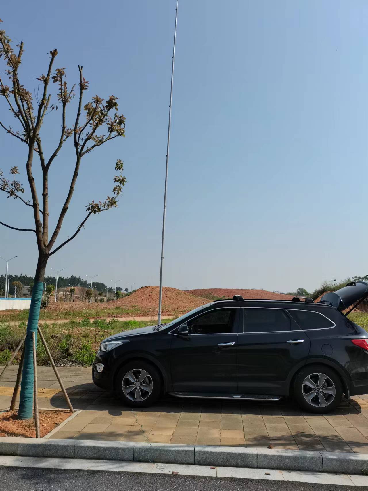

离线bd5ir
5799
只看该作者 188楼 发表于: 2023-04-09
今天上午出去外场把GP天线和折叠固定支架试验了一下。同时标定了不同工作波长的升起位置。顺带通联了几个友台。效果感觉还是不错的。
            全部升起来可以谐振到5.8兆上了,现在考虑要不要在顶部加五片各一米长的“辐射叶”电容帽。做一个大大的“军机天线。
BD5IR  徐强  手机:13979660139
地址:江西省吉安市吉州区
邮编:343000
井冈山两件宝:历史红.山林好。

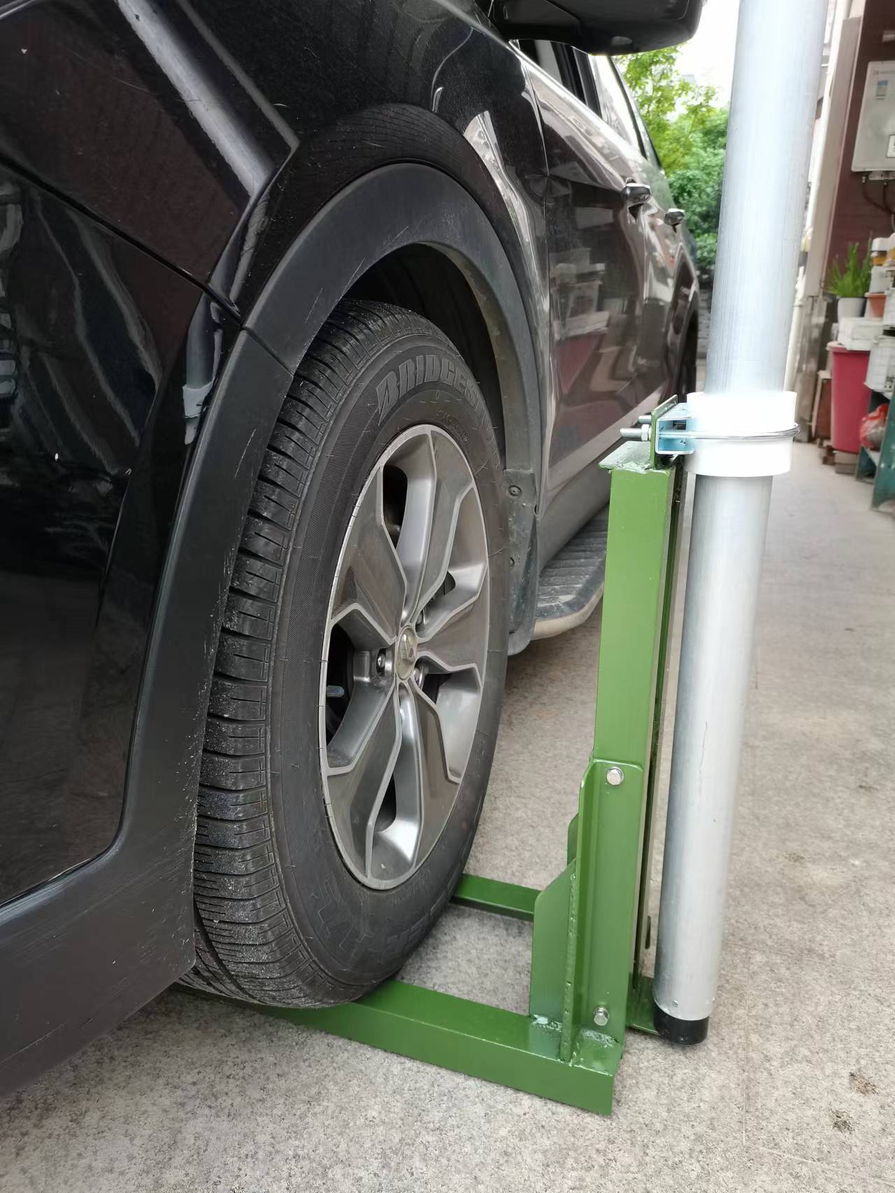

离线BG1TRP
18857
只看该作者 189楼 发表于: 2023-04-09
我是把角铁趴着焊的,与角铁立着焊相比,趴着对车轮的阻力小。

离线bd5ir
5799
只看该作者 190楼 发表于: 2023-04-10
回 BG1TRP 的帖子
BG1TRP:我是把角铁趴着焊的,与角铁立着焊相比,趴着对车轮的阻力小。 (2023-04-09 13:27)
“爬”着也是一种方法。
我这个在开车压上去的时候速度一定要慢,否则有可能给“压翻”了。虽然反复几次试验都没问题,但是有这个倾向。如果旁边有朋友帮忙轻轻的扶一下就完美了。
地址:江西省吉安市吉州区
邮编:343000
井冈山两件宝:历史红.山林好。
离线BG1TRP
18857
只看该作者 191楼 发表于: 2023-04-11
回 bd5ir 的帖子
bd5ir:“爬”着也是一种方法。[表情]
我这个在开车压上去的时候速度一定要慢,否则有可能给“压翻”了。虽然反复几次试验都没问题,但是有这个倾向。如果旁边有朋友帮忙轻轻的扶一下就完 .. (2023-04-10 21:33)
趴着焊就没有这个问题,车轮压上去的时候,相当于爬一个小坡,如果是立着焊,车轮相当于过一个坎。您下狠心改了吧。

离线bd5ir
5799
只看该作者 193楼 发表于: 2023-04-11
回 BG1TRP 的帖子
BG1TRP:趴着焊就没有这个问题,车轮压上去的时候,相当于爬一个小坡,如果是立着焊,车轮相当于过一个坎。您下狠心改了吧。[表情] (2023-04-11 06:15)
爬在的话这个“侧倾”的问题是解决了,但是加工的复杂性就大幅度增加了吧。按下葫芦浮起瓢。
VR2VRC你好!准确重量没有称过,反正我这个老工人搬起来还比较轻松。

离线BG1TRP
18857
只看该作者 195楼 发表于: 2023-04-11
回 bd5ir 的帖子
bd5ir:爬在的话这个“侧倾”的问题是解决了,但是加工的复杂性就大幅度增加了吧。[表情]按下葫芦浮起瓢。
VR2VRC你好!准确重量没有称过,反正我这个老工人搬起来还比较轻松。[表情] (2023-04-11 13:57)
不复杂,我是用两个30的角铁趴着,焊在一大一小两块的钢板上,宽的那块钢板上焊立柱。
三合一台咪套件
天线切换器套件
离线bd5ir
5799
