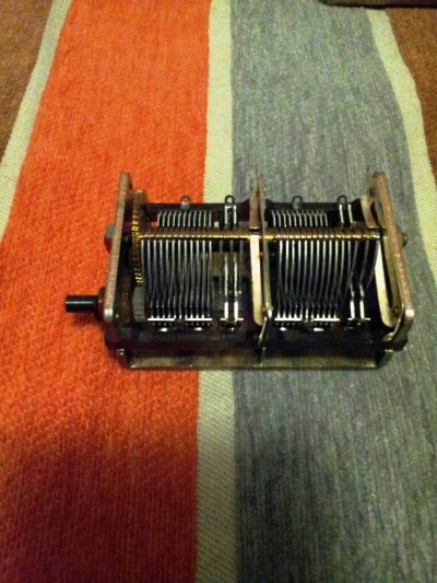

AlexLoop 换成蝶形电容
离线bg4icc
583
只看该作者 192楼 发表于: 2013-06-23
回 电离层 的帖子
电离层:AlexLoop 换成蝶形电容 (2013-06-23 05:21)
电离层说得对啊。可是业余条件批量加工蝶形电容有点困难啊,计划用现存的调频调幅四联空气可变电容的调幅联串联使用,提高耐压。
其他部件除了大圆环和电容采用1/2接头外,计划都采用扣接组合方式,易于拆解和组装。

回 bg4icc 的帖子
电容器有无减速装置?

BG6IYQ:电容器有无减速装置? (2013-06-23 13:54)
有的,齿轮减速装置

上点真相!
离线bg4icc
583
只看该作者 199楼 发表于: 2013-06-23
回 BG6IYQ 的帖子
BG6IYQ:
上点真相!
可惜这种电容的片距还是小一些,不过上30W应该问题不大。
