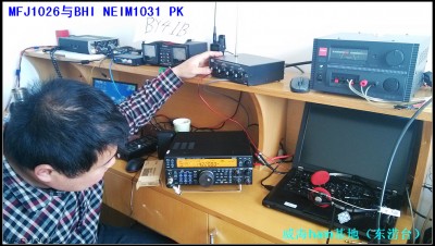

周末利用比赛碰面机会,4KRB从大老远带来了英国的BHI NEIM1031 和MFJ1026、
声明一点;因我们俩水平有限,对此还不熟悉,只是粗略设定了下,仅凭感官感觉1031比1026更有效果,但1026不是没有效果!
外观;1031重量轻到就是一个塑料盒重量(本体就塑料盒),做工极其粗糙,大家都说国内DIY水平不高,这个玩意我看还赶不上国产山寨货的工艺,谁买单看外观100%失望,还有个白扭就电位器中间个杆,没有加任何旋钮,国产这样ham们早开骂了,面板贴纸都没贴正还是个歪的,几个侧面插口都与外壳开孔不对正(失圆),甚至于你插---插头还得故意侧着一边才能插进去。
MFJ1026就是铝盒子,重量也摆在那里,做工和MFJ259B一个样(估计就一个厂出的)中规中矩。
效果;大家都关注效果,实话实说不能一竿子打死MFJ1026,4KRB给我展示了特定情况演示还是有效果,我给打60分;
但1031对付有信号但背噪大的ssb效果明显,cw效果次之,我给打90分。
----------(警惕误导;请各位谨慎选择,因为最大区别还是设台环境不一,处理噪音效果不一,短波机不一,调试不一)
总结;我也在想一个问题,都说1026是垃圾,1031也好不到哪去......我也想反问他们,都怎么试验的???也许他们俩可以在40-90分的环境中存活或出彩,而你地处0-40分的环境中,让他们黯然失色或根本发挥不了作用吧。

1026没用过  不过1031效果确实还不错
听习惯了 还离不开它  耳朵清净多啦 没有那种噪音厌烦感

噪声又称白噪声,随机理论里,它的数学周期无穷大。噪声抵消技术的基础是利用其周期性和频谱特征进行噪声抵消。LZ理解的不对。无线电噪声基本是天电干扰、无线电台内部通道的高频热噪声,主要成分还是白噪声,高频通道内的高增益提升了白噪声基本是120DB,唯一的可行办法是数字化高频通道、中频滤波器的矩形系数。不要以为占领全球业余无线电设备主导地位的YAESU和ICOM是白给的、全球HAM共同的选择不会有问题。
