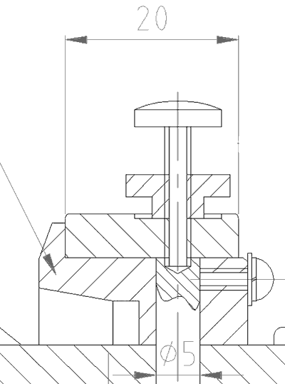

离线BG5RGX
182
只看该作者 186楼 发表于: 2012-08-13
收到了,总体感觉不错
还是加工精度的问题
旋套内的那个中轴键梁不正,偏向了一边
BG5RGX

离线BG5RGX
182
只看该作者 187楼 发表于: 2012-08-13
提个建议啊
下一版时,
旋转柄锁定的位置最好前后挪一下
这样就不会和旋套内的固定键梁的那2个螺丝孔对上了
现在是对上的,在自动键状态时,锁定的那个螺丝会落到这2个螺丝孔中
若想微调后再固定是做不到的
BG5RGX
电话:1八八-592-1736八
离线BG1TRP
18766
只看该作者 188楼 发表于: 2012-08-13
回 BG5RGX 的帖子
BG5RGX:
收到了,总体感觉不错
还是加工精度的问题
旋套内的那个中轴键梁不正,偏向了一边
是整体不对中还是由于弹簧的问题发生的偏斜?
在组装的时候有过弹簧位置不合适而造成键梁偏向一侧,这种现象用改锥拨弄一下弹簧可以调整过来。
有的零件加工精度低,在加工时孔位不正,会发生键梁整体偏移,不对中。可能您赶上精度低的了
三合一台咪套件
天线切换器套件
离线BG5RGX
182
只看该作者 189楼 发表于: 2012-08-13
回 BG1TRP 的帖子
BG1TRP:是整体不对中还是由于弹簧的问题发生的偏斜?
有的零件加工精度低,在加工时孔位不正, .. (2012-08-13 19:20)
是整体,也就是旋套内的2个键梁固定孔不是在旋套的直径2端
提个建议啊
下一版时,
旋转柄锁定的位置最好前后挪一下
若想微调旋套后再固定是做不到的
BG5RGX
电话:1八八-592-1736八
离线BG1TRP
18766
只看该作者 190楼 发表于: 2012-08-13
回 BG5RGX 的帖子
BG5RGX:是整体,也就是旋套内的2个键梁固定孔不是在旋套的直径2端
提个建议啊
下一版时,
....... (2012-08-13 19:27)
谢谢您的建议。
旋转锁定的位置前后移动的空间不大,往前、往后都只有2-3mm的两,前边有弹簧孔,锁紧螺钉中心距离后边7mm,移动后都有部分压在中轴的位置上,所以设计时就直接顶在轴上了。
旋转套在锁紧螺钉的位置上,除了轴孔外,在垂直于轴孔的位置还有两个浅孔,目的是为了定位。如果轴孔不正,则自动键的定位也随之不正;手键位置的定位孔,除了前几个外,都是配做的,所以手键位置外的不多。
您现在的问题是否可以这样处理:
1. 找一个直径5mm长30mm的圆柱销。
2. 将圆柱销的两端按照选转套的外径修圆,消除自动键位置的定位点。
这样处理后应该就能微调后再固定了。原来设置定位点是为了快速定位,现在看来不用可能也行。
您的建议我再到图上找找位置,谢谢!

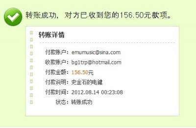

只看该作者 191楼 发表于: 2012-08-14
已经付款,真不好意思,这么长时间才付款
CW爱好者
CSKC:095
Mobile:138...--450-....687
Mail:emumusic AT sina.com
QQ:880.----6161

离线BG5RGX
182
只看该作者 195楼 发表于: 2012-08-14
回 BG1TRP 的帖子
BG1TRP:谢谢您的建议。
旋转锁定的位置前后移动的空间不大,往前、往后都只有2-3mm的两,前边有弹簧孔,锁紧螺钉中心距离后边7mm,移动后都有部分压在中轴的位置上,所以设计时就直接顶在轴上了。 .. (2012-08-13 19:57)
若锁定螺丝无法前后移,
建议下一版的锁定螺丝就不要放在正上方,也不要放在正侧面(改为手键状态时,旋套上的2个圆柱销正好在正侧面)
虽然会不太好看,但实用
突然想起
若锁定螺丝放在正侧面,应该能够向后移了,侧面的空间会大一些
BG5RGX
电话:1八八-592-1736八
离线BG1TRP
18766
只看该作者 196楼 发表于: 2012-08-14
回 BG5RGX 的帖子
BG5RGX:
若锁定螺丝无法前后移,
虽然会不太好看,但实用
突然想起
对照图纸找了一下,除非加大尺寸,否则移动的空间有限。
三合一台咪套件
天线切换器套件
离线BG5RGX
182
只看该作者 197楼 发表于: 2012-08-14
回 BG1TRP 的帖子
BG1TRP:对照图纸找了一下,除非加大尺寸,否则移动的空间有限。
[图片] (2012-08-14 09:53)
在当前位置前后移的空间是有限,
只能从正上方换到侧面了,最好是45度角的方向肯定不会有问题,就是不太好看。
还有一个办法
减少旋套上2个圆柱销的直径,同时加大锁定螺丝的直径,让他大于圆柱销的直径即可
BG5RGX
电话:1八八-592-1736八
离线BG1TRP
18766
只看该作者 198楼 发表于: 2012-08-14
回 BG5RGX 的帖子
BG5RGX:在当前位置前后移的空间是有限,
还有一个办法
....... (2012-08-14 12:27)
45度的方向转套座上无法钻孔。要想解决这个问题,一是提高加工精度,对正孔位;二是取消定位孔。我还是想用提高精度的方法来解决。
锁紧螺钉直径加大后,螺纹孔的螺纹数量就可能减少,过少的螺纹受力后容易损坏。
试试:锁紧时,在拧紧螺钉的同时左右转动一下转套。
三合一台咪套件
