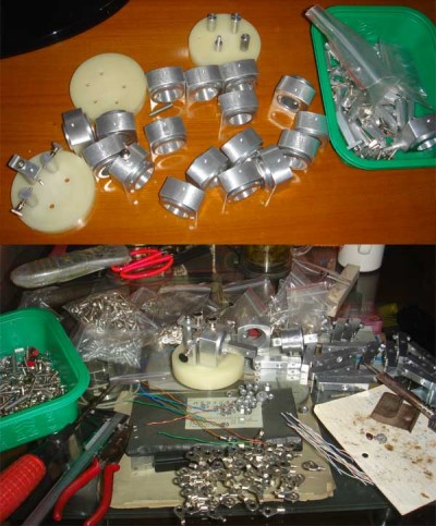

没有偷懒,继续干活,不过今天的活比较烦人,效率也低 ---- 焊接线、组装。家里闹得跟作坊似的。

BG1TRP:没有偷懒,继续干活,不过今天的活比较烦人,效率也低 ---- 焊接线、组装。家里闹得跟作坊似的。
[图片] (2012-07-08 13:40)
午休一会没问题的
bg3ubc.taobao.com 也许有你需要的

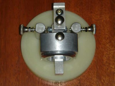

铝材表面氧化处理做的是硬化+氧化处理,耐磨损,但是表面不导电了,用200M量程测得电阻至少56M,只好把螺丝孔重新用丝锥过一遍,因此效率极低,今天才组装出一个,开关还没买。手柄还没有。
照片是005号的。
三合一台咪套件

BG1TRP:铝材表面氧化处理做的是硬化+氧化处理,耐磨损,但是表面不导电了,用200M量程测得电阻至少56M,只好把螺丝孔重新用丝锥过一遍,因此效率极低,今天才组装出一个,开关还没买。手柄还没有 .. (2012-07-09 22:41)
看着眼馋啊!哈哈终于出来了!
