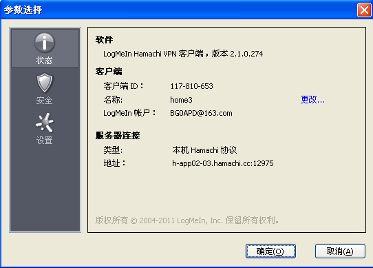

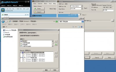

点击确定后,软件界面发生变化,屏幕右下角也出现提示。

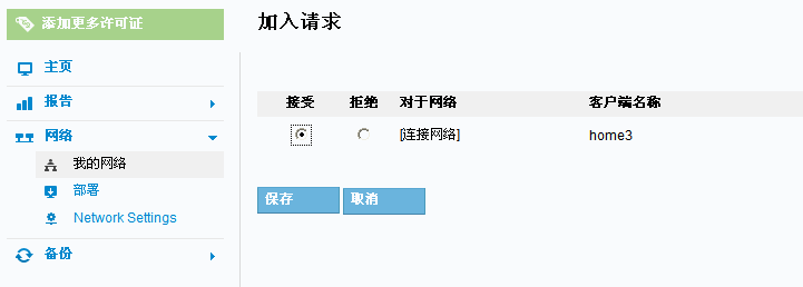

回到WEB网页管理界面,刷新页面出现请求接入提示。
点击蓝色提示,出现对话框
选接受,保存。
邮箱:BG0APD@163.com
电话:15309910960

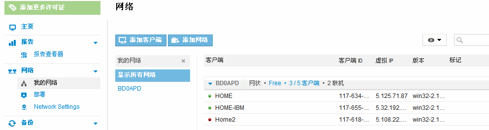

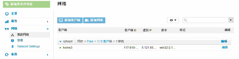

在网页管理界面查看我的网络,可以看到xj0apd网络下已经出现home3一个客户端,依次类推,可以加5个客户端。
邮箱:BG0APD@163.com
电话:15309910960

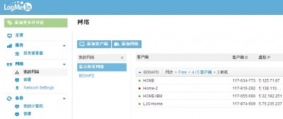

在网页管理界面查看我的网络,可以看到临时以BD0APD(BG0APD已经占用)命名网络下已经出现三个客户端。

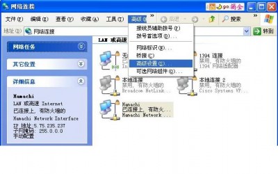

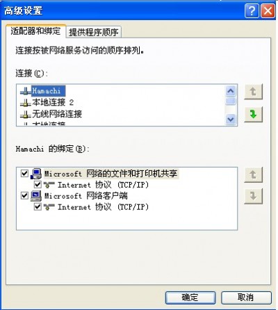

点击所有程序——连接到——显示所有链接,或者在网络邻居上点击右键选属性,选高级设置,调整网络链接的优先级。
邮箱:BG0APD@163.com
电话:15309910960
离线BG0APD
8463
只看该作者 188楼 发表于: 2012-11-17
把Hamachi 链接从最低级,按动右边的向上箭头调整到最高级。
邮箱:BG0APD@163.com
电话:15309910960
离线BG0APD
8463
只看该作者 189楼 发表于: 2012-11-17

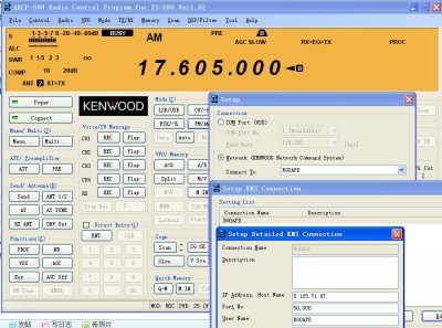

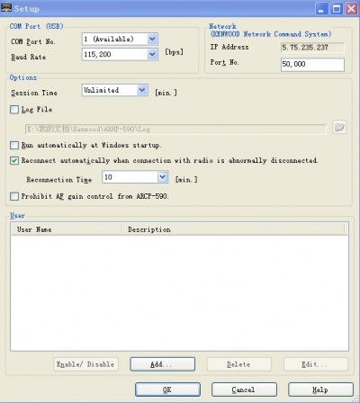

启动ARHP-590试试?百分百是Voip的VPN  IP Address,不需要再断网了。

加上弟弟家的PC,已经四个客户端了,再加一个办公室台式机就满了。
这样客厅,卧室,弟弟家,办公室,还有一台链接CDMA3G手机的IBM X61客户端移动使用,足够了。

完全照着您所有的设置折腾了一遍,还是无法让ARHP-590的IP识别为虚拟的VNP IP,依然要使用断网大法才可以找到VNP IP,不会是和我用的是WIN7系统有关吧?
离线BG0APD
8463
只看该作者 193楼 发表于: 2012-11-18
没有用Win7,不清楚Win7下怎样更改网络连接顺序,几台机器都试过了,XP下没有发现问题。
邮箱:BG0APD@163.com
电话:15309910960
离线bd8uk
11700
只看该作者 194楼 发表于: 2012-11-18
回 BG0APD 的帖子
BG0APD:没有用Win7,不清楚Win7下怎样更改网络连接顺序,几台机器都试过了,XP下没有发现问题。 (2012-11-18 13:34)
win7修改网络连接顺序和您介绍的方法一样的,今晚再折腾一下,如果还不行看来只有拿台电脑装xp试试啦!

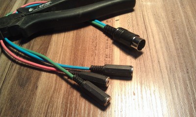

制作ACC2连接线,减少一点时延。回头上图。

果然是系统的原因,换了台WINXP的机器后按照在WIN7里一模一样的设置竟然就可以认到虚拟IP了!真TMD怪事!
但通过这个软件连接后还是无法正常ARCP-590连接主机,只能用ARVP-10R收听,原来用四线合并的光纤连不通,现在直接换成两条10兆的光纤也还是不行,看来还有待慢慢折腾……。

恭喜,VoIP能通,ARCP-590连接ARHP-590应该不成问题,最近发现LogmeIn Hamachi服务器升级了,原来5打头的IP全部变成以25打头的IP了,ARCP与ARHP都要跟着改设置。

做了根ACC2电缆,接出来3脚(音频输出)绿线,11脚(音频输入)红线,13脚(PTT输入)蓝线,三根线,用3.5双声道音频阴头比较方便,
在电台上既可以用3.5双声道音频双阳头线接声卡,又可以直接插电容麦和耳机,若想使用电脑耳麦的驻极体,需要通过声卡转换一下。PTT接口直接通过一个3.5接头接一个脚踏开关。
远端可以直接使用电脑耳麦,但是发现时延还是大了点,可能跟网络有关系。
