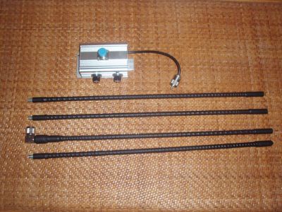

这个是为我自己的“TRK-90”移动通信准备的背负式缠绕鞭天线和手动天调。四节,每节物理长度0.55米。电长度一共约5.5米。

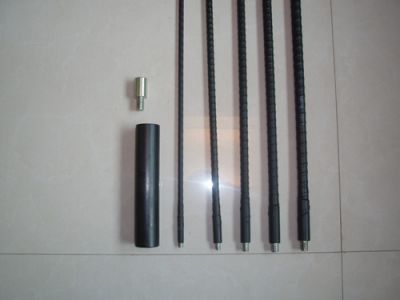

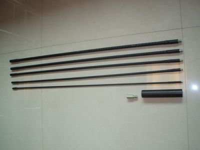

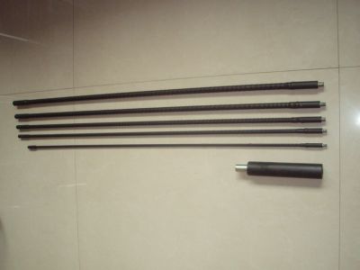

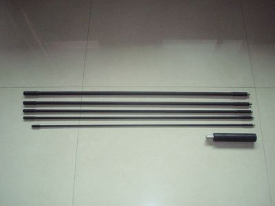

缠绕鞭出新品种了(R-303/50),为了方便车子后备箱收纳,听取了以前老用户的意见,将单节缠绕鞭的长度缩短到了1.05米,就是105厘米。但是为了保证效果增加了一节成为五节的了。成本上升不少。看照片吧:
谢谢大家的支持和帮助!

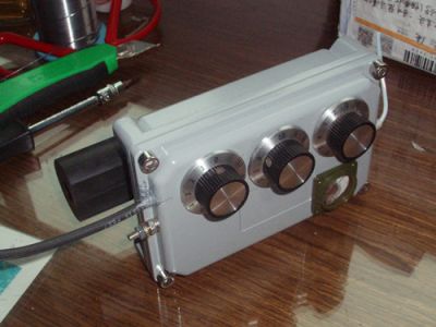

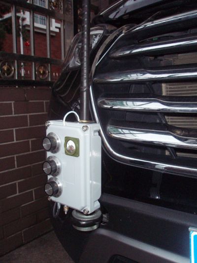

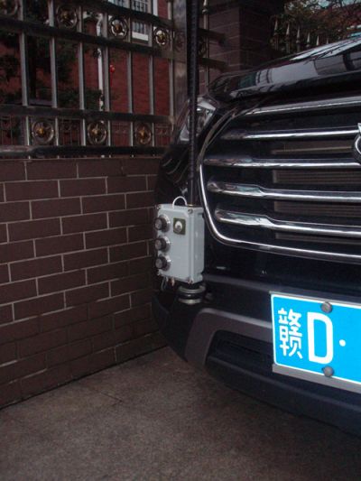

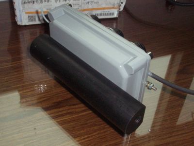

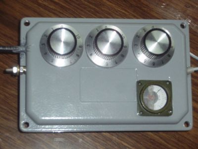

这些天闷头做了一个"R-303/**"车载天线的配谐盒。40米/20米/15米可以调谐到理想的驻波和阻抗。80米和10米不行,估计是在10米时振子超长了;在80米时振子又短了。先上里,外的图片吧。

我有一根在用。原来安装在越野车上,没安装天調,用电台内置天調,发射没通过什么台,是的超级收音机 现在安装在面包车车顶,车顶加了铝板,把原装天調也安装起来了,好的很!移动联通都没问题,手咪按一下天調自动调谐,按第二下可以直接发射了。得出经验,地网真的很重要,车顶铝板就是个很好的地网,越野车不行。
