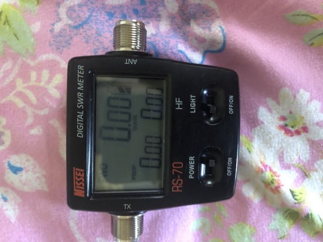

按下发射键后,然后松开发射键,功率表有三四秒延时还有输出功率显示.正常吗.?还是功率表问题?请老师说说感谢了................

感觉有问题,查看是不是设置问题。功率显示是外接功率计还是看891上的表头?外接功率计看有没有发射,切换成收听模式机器可能有一个延时

老师是外接功率计.显示有功率输出的.设置是默认值的

DG503功率表吧?它的显示是延时的。

电子功率计没有指针式反应灵敏,可以把891的功率计调出来对比一下。

不会吧?转接收电路就转换过来了,比如最后一关收发转换继电器,不可能接收还在发射。

DG503功率表吧?它的显示是延时的。
老师是这表

看电源的总电流就行了,电流大那就是机还有发射功率的。反之就是功率表的显示滞后,液晶表基本都有这个问题的。

你这表不行,玩具级别得,反应速度跟不上……

数字表估计就是响应时间比较长,还没有 Led灯带显示的迅速。 你的891估计没有问题,不要纠结了,假若接收的时候还在发射,机器早就坏了。
