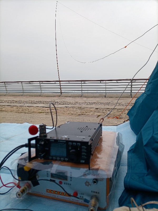

于是,青岛市白泥地公园,就成为我的露营通联测试地点。
露营通联携带物品。
1:设备。
(天线振子,2根10米长的电线。《架设20米长的端馈天线。使用改装的M头,铜电线制作的挂钩。测试端馈天线。要在G90S的机壳上,安装多波段的平衡地线。》
【打火机。热熔胶棒。扎带。】拉绳若干。 地钉6个。多功能小刀。高频陶瓷绝缘子2个。304不锈钢可开口挂钩。黑色胶布。平衡地线。
拉绳固定环。约1.6公斤。)

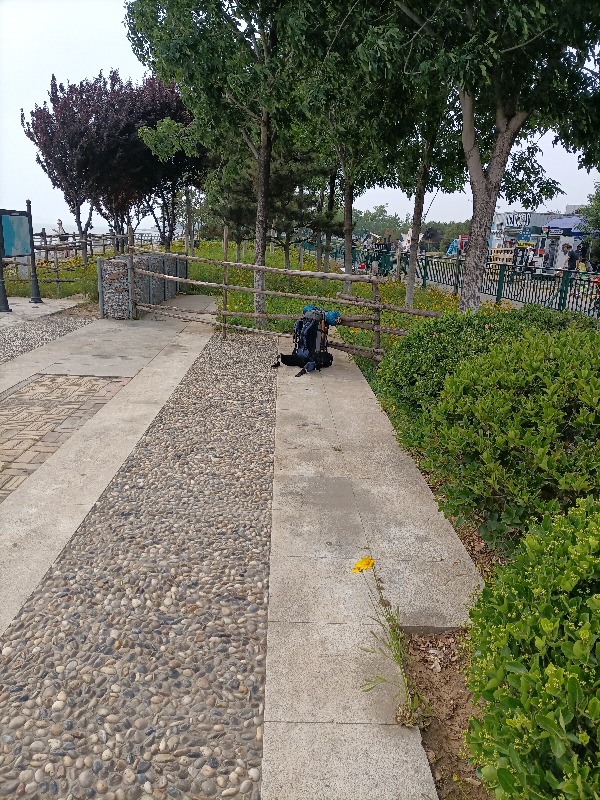

露营通联测试的时间,是6月8日,UTC0830---UTC2350。
具体位置,白泥地公园海岸步行道旁边。在两个风力发电机的附近。
测试的主要内容:
1:G90S,直接连接长线天线的时候,内置天调的使用情况。
2:电池容量的变化情况。
3:露营期间,吃饭休息等,生活方面的情况。

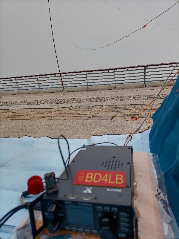

露营通联测试……
小图 | 大图 图片

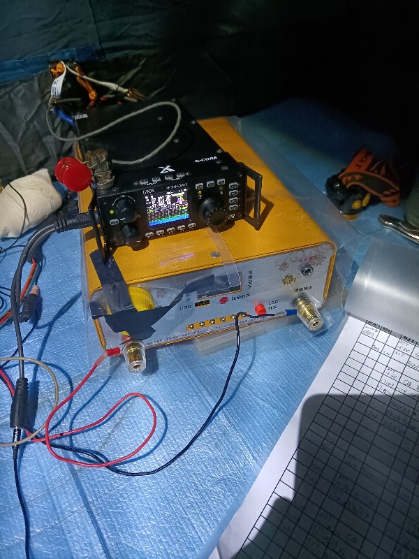

历时15个小时左右,收获经验和教训……
小图 | 大图 图片

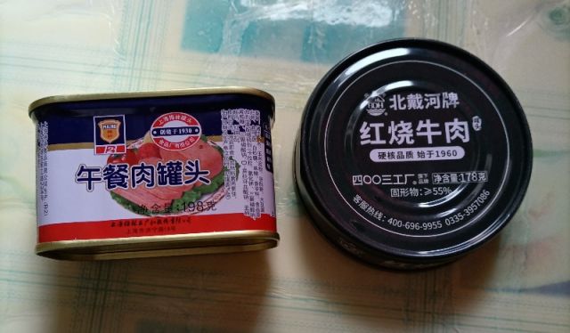

我的晚饭,是:午餐肉+西红柿+熟鸡蛋+面粉做的疙瘩汤。
早饭,牛肉罐头+西红柿+熟鸡蛋+炒熟的面片。 夜宵,生吃西红柿2个。
热饭,都是有汤的饭和菜。
与煮大米粥对比,容易多了,吃着也比较舒服。
午餐肉和牛肉罐头,都有盐分和油,不用再加什么调味品了。
这些食物,只是适合我的胃口。

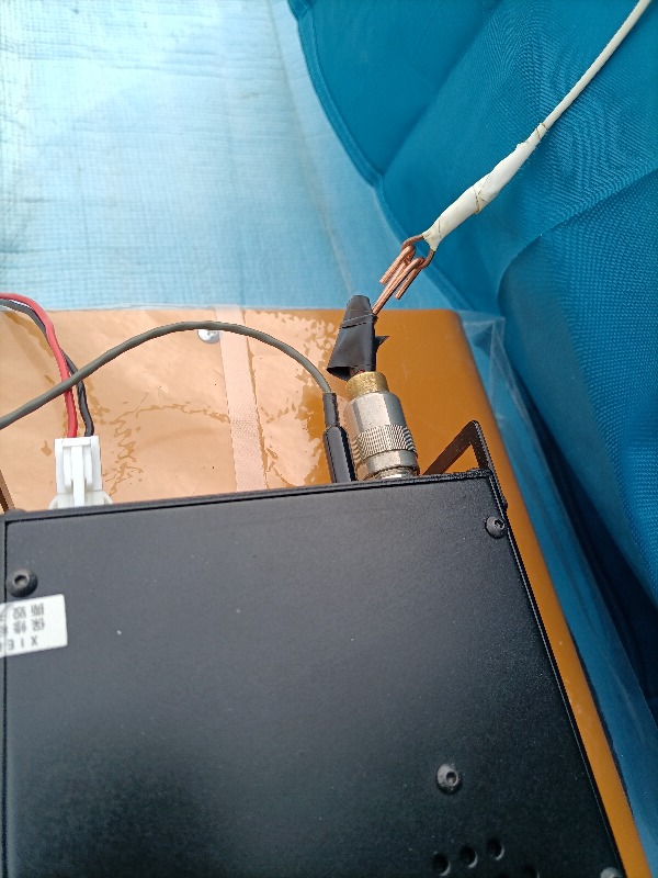

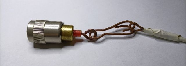

测试长线天线,DIY的M头。
偶尔,会有接触不良的问题。
回家之后,把它改成手拧螺丝固定了。

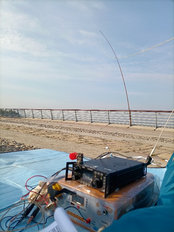

用一根10米长的电线,当做天线振子,安装在G90S的天线座上面。
把用排线制作的,四分之一波长的,多波段平衡地线,安装在机壳的接地螺丝上面。
开启内置自动天调,G90S可以在多个波段使用。(160米和80米波段,驻波较大,不行。)
6月9日早晨,在7.023兆,听到BH4FCD的呼叫,我应答多次,颜先生竟然听不见。
后来,我在10米长的振子上,又增加了一根十米长的振子,只应答一次,颜先生就听到了。
增加的振子,是东西走向的。
原来的振子,是南北走向的。
有点儿意思………

每隔一个小时左右,我记录一次,电池容量的变化情况。
露营通联结束的时候,电池容量,还有59%~
12伏,60AH 的锂电池,给G90S供电,应该是够用的。

为了减轻背包的重量,我没携带独立的功率表。
露营通联期间的15个小时,G90S是一直开机的。接收的时间,更长一些。
呼叫的时候,都是20瓦功率发射。
G90S屏幕显示的功率值,也是满功率,20瓦。
电池容量59%的时候,电池电压是11.3伏左右。
您的FT818,先用内置电池供电。内置电池用完之后,把它与FT818断电。
再使用外置电池供电。
这样,是不是就不会出现,频繁切换电池的现象了。
