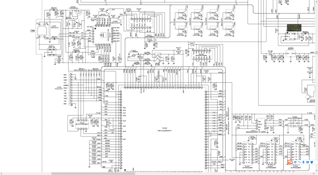

最早以为YAESU FT-891 TUN/LIN 接口,是具备 CAT通讯功能。兴高采烈的买了支持CAT数据的蓝牙模块。回来插上死活不行。
发邮件问官方,虽然来回几次,总是给了答案
Hello.
The Tune/Lin port on the FT-891 does not have the option of CAT control.
It only allows tuner and linear amplifier connectivity.
Best regards,
Rodger Kerr, N6GMT,
Amateur Radio Technical Support
Standard Horizon Marine Support
Yaesu USA
大意是:你好啊。
FT-891上的Tune/Lin端口没有CAT控制选项。
它只允许调谐器和线性放大器连接。
前路不通,再想一路。

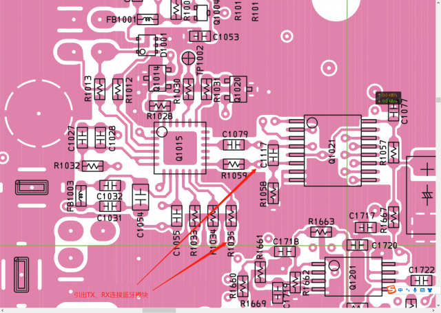

翻图纸,扒拉891的串口通讯,找到了芯片CP2105-F01-GMR。
问题来了从芯片CP2105-F01-GMR的 12、13引脚分别引出RX、TX连接到蓝牙模块是否可行?
或者有其他的891可以直接连接蓝牙的简单方案,还望指教。

1.断开CP2102接蓝牙模块是可行的,但是那样会失去保修
2.我给你个方法也是某2区老师891蓝牙盒子的解决方法,用stm32f4系列通过USB连接ft891,用stm32 USB库里的CDC保存串口数据到缓冲区再用USART把他转发出去接蓝牙模块

USB 口测试没有5V 电源,Arduino Micro通过USB串行端口
#include <RingBuffer.h> // 引入环形缓冲区库
// 定义蓝牙模块连接的引脚
const int bluetoothTX = 9;
const int bluetoothRX = 10;
// 创建一个环形缓冲区来存储从USB接收的数据
RingBuffer<char, 128> buffer;
void setup() {
  // 初始化与蓝牙模块的串行通信
  Serial1.begin(9600);
  // 初始化Arduino Micro的USB串行端口
  Serial.begin(9600);
  // 设置引脚模式为输出(TX)和输入(RX)以与蓝牙模块通信
  pinMode(bluetoothTX, INPUT);
  pinMode(bluetoothRX, OUTPUT);
void loop() {
  // 从USB串行端口读取数据并存储到缓冲区
  if (Serial.available() > 0) {
    char dataFromUSB = Serial.read();
    buffer.write(dataFromUSB); // 写入环形缓冲区
  // 检查缓冲区是否有数据
  if (buffer.available() > 0) {
    // 从缓冲区读取数据并发送给蓝牙模块
    char data;
    while (buffer.read(&data, 1)) {
      Serial1.write(data);
  // 检查蓝牙模块是否有数据发送回来
  if (Serial1.available() > 0) {
    char dataFromBluetooth = Serial1.read();
    // 这里可以根据需要处理蓝牙模块的数据
    // 例如,将数据回传给USB串行端口或进行其他处理
上边是AI 给写的程序
