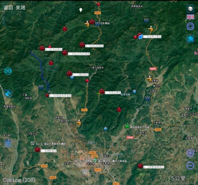

二、基站架设情况:
根据作战经验及地图数据分析,到达预判点位进行信号覆盖测试,并在合理位置安装架设广域窄带自组网基站。18日,联合指挥部设在新田县应急局,整体保障区域为南片区域,故在县城指挥部附近楼顶架设基站1台,西线木山头山顶架设基站1台,金陵镇弯道处架设基站1台。打通南边片区的作业点基础覆盖。1019日晚接指挥部通知整体战线往门楼下乡以北推进。支队通信骨干迅速连夜组织更换架站点。凌晨四点将金陵镇弯道基站转移架设至银沅坑风电场形成1号基站位,县城基站转移架设至大岭林场山顶形成2号基站位,以及保留木山头山顶基站。以保障7点钟发起往北推进的攻坚战通信。白天经过反复测试,部份作业点位需要补盲,遂立即架设西线的4号半山基站,5号肥源水库基站,6号三塘沅基站,7号青皮沅基站。1020日晚,西线火势蔓延,继续往北架设8号井水湾,9号风电场基站。

火场基站分布图
76370

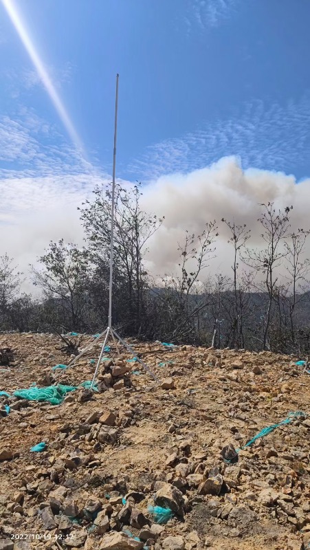

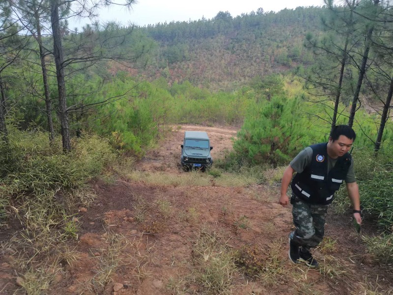

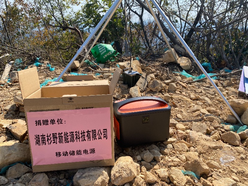

只看该作者 2楼 发表于: 2022-10-27
基站架设
小图 | 大图 图片

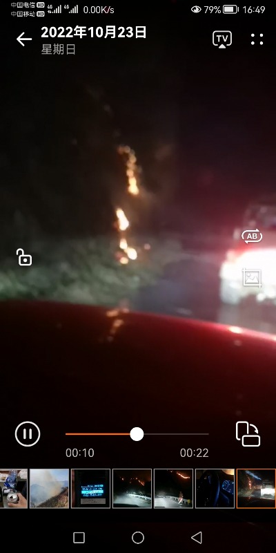

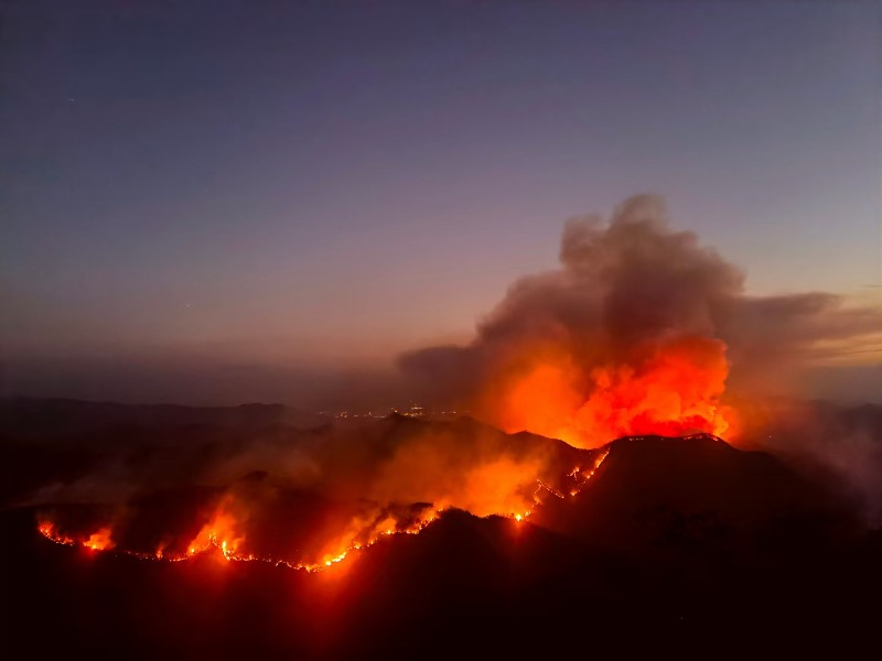

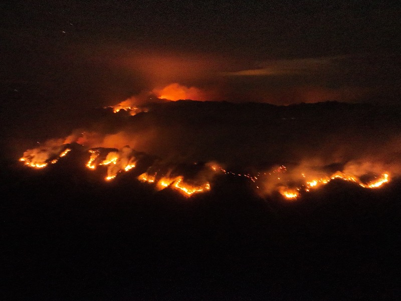

只看该作者 3楼 发表于: 2022-10-27
延绵不绝的山火

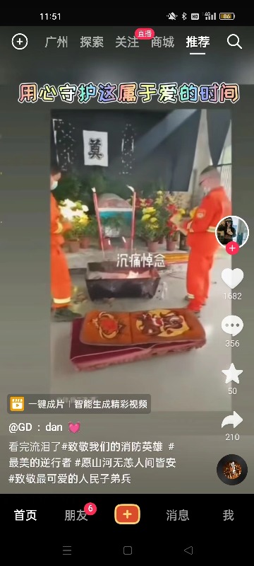

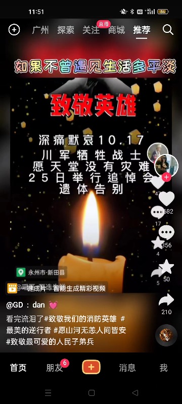

只看该作者 4楼 发表于: 2022-10-27
某火点爆燃,牺牲两位灭火队员,英雄一路走好
两位牺牲的灭火队员今天被应急管理部和湖南省人民政府授予烈士。

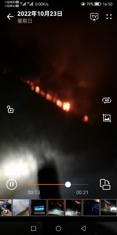

76370

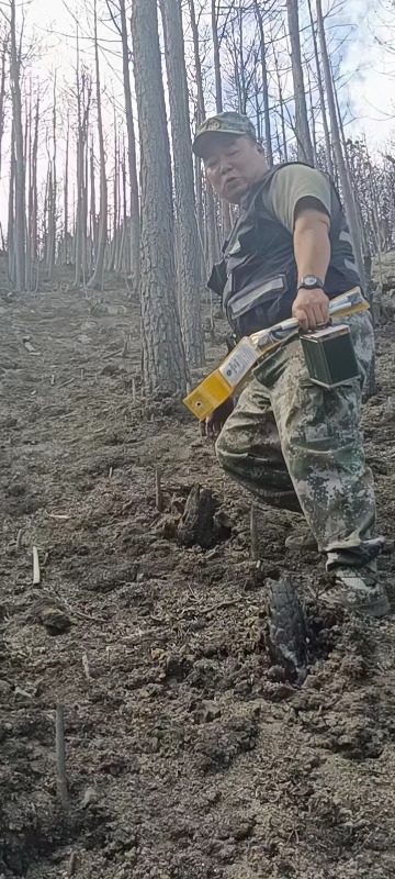

只看该作者 5楼 发表于: 2022-10-27
为了测试峡谷内自组网通信信号,冲进火场。
