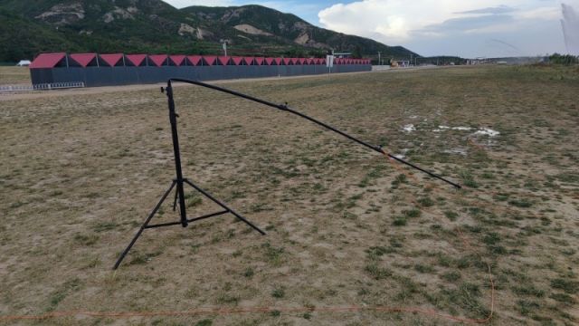

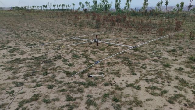

如题,本人在4月份购买了7区一位友台diy的短波八木天线(带加感的),到货后,因为架设时的一股妖风,导致天线折损。本想联系到原制作者希望维修,但目前人家不回话,最后自己想办法修复了天线的物理部分。但我在后续架设调试的时候,发现天线不谐振了,现在希望各位大佬指导一下

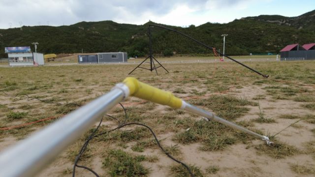

这就是天线当时的惨状,以及修复时候的情况,一共断了3根振子

选合适的环氧树脂管(令克杆)修复一下试试!

修复后的驻波是什么样子?有图吗?按照另外一边未损坏的振子对照进行修复,问题都不大

修复后的振子,驻波就成大波浪了,1-30mhz的驻波全程不下5,

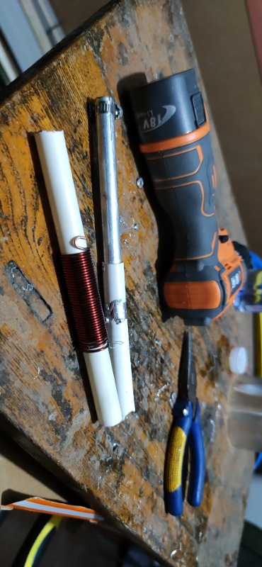

不过好在铝管没有折断,只是PVC管折断了,但我家附近没有相同规格的PVC管子,最细的管子也比他的直径粗2-3毫米

驻波异常,先检查一下驱动振子的电感电气连接有没有问题
最好附上现在有问题的驻波曲线图,看一下是不谐振还是谐振后电阻分量不对

你损坏的是天线振子上最关键的部位,它看起来像是加感线圈,但很有可能也起着陷波器的作用,有可能的话应该拆解另外一半振子对比着修复。不管是八木天线还是750天线,它们的核心技术并不在那几根铝管上,而是那几节不起眼的加感线圈上,所以说修复它们是一个细致活儿,不但要有动手能力,还得了解它的工作原理。简单的照猫画虎式的修复肯定是不行,建议多找几个老HAM研究研究。

这个不是陷波器,只是一个加感,也许带有陷波器的效果,但是就是个加感线圈,检查一下连接是否牢固,有没有断开

建议拆解对侧线圈看看,线圈疏密、骨架直径等对效果都有影响

原作者回复我了,告诉我几个参数,加感线圈的加感量为8uh左右,漆包线线径为1mm;
我看到原作者在其加感线圈左右两端贴有锡箔纸胶带,个人怀疑锡箔纸胶带的作用为调节加感量的方式,
后续我已购入电容电感表,先行测试,如锡箔纸胶带的作用是调节电感量,那么就不用重新绕制线圈,要是不行,那就得买线才重新绕了

这个应该是仿YP3的形式,电感具体是多少不是最重要,但所有电感应该尽量一致,特别是一对相同功能振子两个电感量应该一样。
