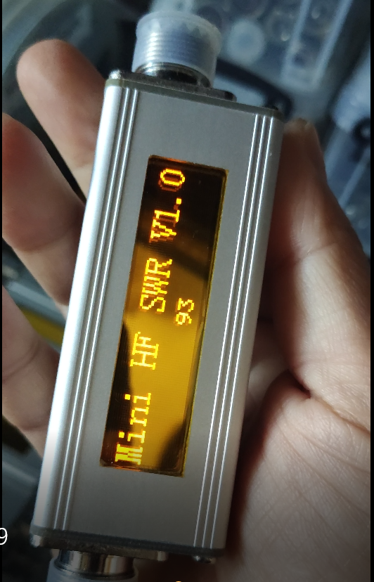

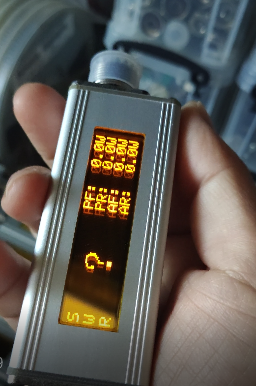

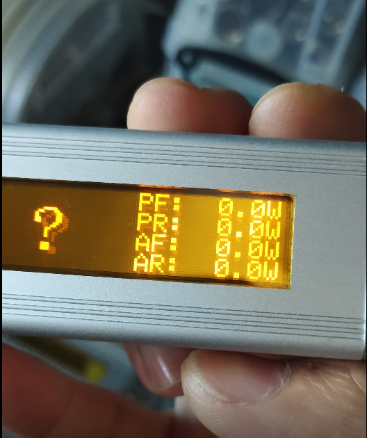

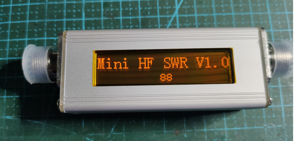

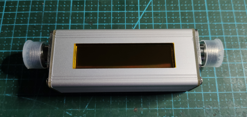

DIY的迷你短波驻波表
OLED迷你短波驻波表,频率范围:1.6-30MHz
                                       功率误差:+-5%
                                       最大测量功率:100W
                                       驻波显示范围:1-10
                                       插入损耗:<=0.1Db
                                       阻抗:50欧
                                       显示屏:2.23寸,128*32分辨率橙色OLED屏
                                       接头:SL16-KF(M母座)
                                       充电口:5V(micr usb)200毫安
                                       功耗:<=50毫安
                                       电池:8.4V350毫安聚合物锂电池
                                       外形尺寸:长118mm*宽35mm*高26mm
                                       重量:约0.12千克
                                       如修改参数,不另行通知,以实物为准。
    软件对二极管的非线性进行1024点插值算法修正,并具有同时显示:驻波、峰值正向功率PF、峰值方向功率PR、平均值正向功率AF、平均值反向功率AR。
    电台CW模式看驻波表的峰值正向功率和峰值反向功率。电台SSB语音模式通联时,看驻波表的平均值正向功率和平均值反向功率。

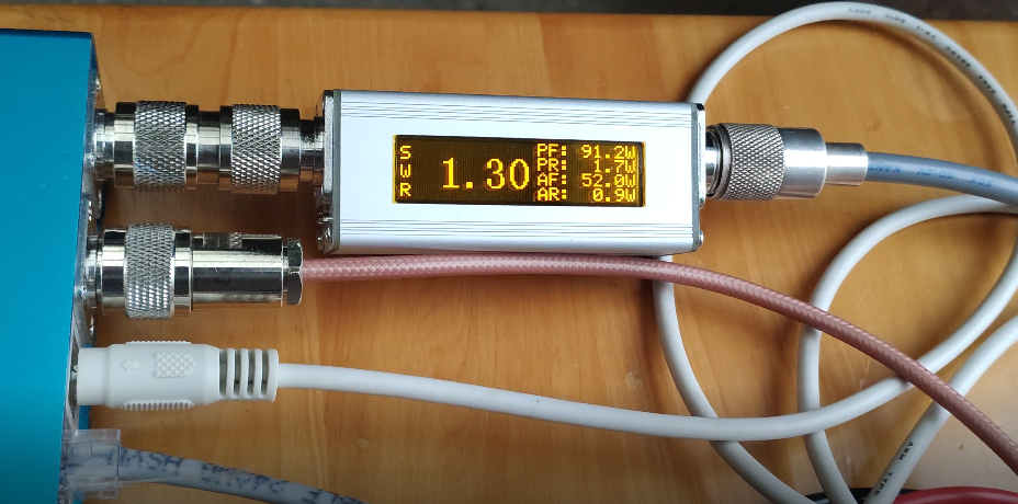

    以电台SSB语音模式为例,电台891发射功率100W,12.6V的电池供电,天线是直径1米的小环天线,频率是7050,40米上这个尺寸的小环天线效率只有20%左右(20%是理想值,受到制作工艺和电容环体和架设环境影响,实际销量达不到20%)。在通联时驻波表显示驻波1.3,峰值功率是91.2瓦,反射回来1.2瓦,而平均值功率最高只有52瓦,并且随着语音一直在波动,最低是平均值功率只有5瓦。那么理论上小环天线发射出去的功率最大才10瓦左右,最低时才1瓦左右,如果传播再不理想,想能通联到电台真不容易。所以通联时手咪离嘴尽量进些,声音大些,最好是喊。如果直径1米的小环天线在40米上用其它模式通联效率的影响另当别论,比如CW,FT8模式。如果举例说明的不正确,请大家指正啊。

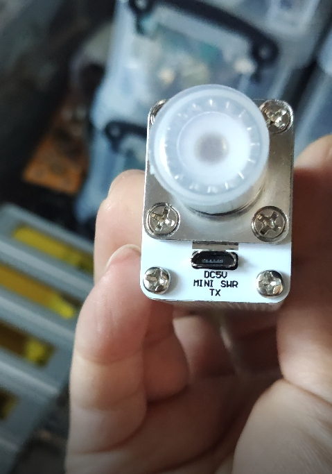

离线BG4FQD
3414
只看该作者 2楼 发表于: 2022-06-03
为啥不是type c
别人吃饭我看着,别人睡觉我站着。
离线BG2UOU
241
只看该作者 3楼 发表于: 2022-06-04
回 BG4FQD 的帖子
BG4FQD:为啥不是type c[表情]  (2022-06-03 12:46)
不影响充电

12185
只看该作者 6楼 发表于: 2022-06-05
输入功率如果略超100W,比如110,120W,会不会有问题,能不能正常显示?

离线BG2UOU
241
只看该作者 9楼 发表于: 2022-06-06
回 永远的FM 的帖子
永远的FM:输入功率如果略超100W,比如110,120W,会不会有问题,能不能正常显示? (2022-06-05 20:27)
没问题的

离线bg7jaf
62
只看该作者 12楼 发表于: 2022-06-08
回 BG2UOU 的帖子
BG2UOU:不影响充电 (2022-06-04 19:16)
这种口很不牢固的,出货量多的话你等着修被用户捅下来的板子吧

离线BG2UOU
241
只看该作者 15楼 发表于: 2022-06-13
回 bg7jaf 的帖子
bg7jaf:这种口很不牢固的,出货量多的话你等着修被用户捅下来的板子吧[表情] (2022-06-08 09:52)
牢固度是没问题的,里面是外壳焊接的

离线BG2UOU
241
只看该作者 16楼 发表于: 2022-06-13
回 bi4sqm 的帖子
bi4sqm:屏幕不错,是OLED么?
接口不是typec,差评,都什么年头了。 (2022-06-08 14:21)
屏是OLED的,充电口为何不是typec,因为我没找到适合这个驻波表这种安装方式的typec座。大家都要求typec下次出货就改成typec接口。

12759
只看该作者 17楼 发表于: 2022-06-13
纯个人建议:都用了点阵屏了,不如再加个连续曲线的功能

离线BG2UOU
241
只看该作者 19楼 发表于: 2022-06-13
回 爱不交租 的帖子
爱不交租:纯个人建议:都用了点阵屏了,不如再加个连续曲线的功能 (2022-06-13 14:55)
那样需要增加按键,这个表现在没有合适的位置加按键
