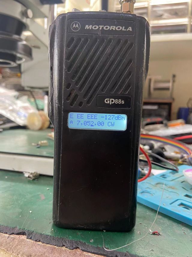

uSDX88s手持短波电台
usdx88s 5波段手持短波机,经典机型融合在一起。
uSDX 基于开源作品uSDX/QCX-SSB优化修改。开源连接:https://github.com/threeme3/usdx

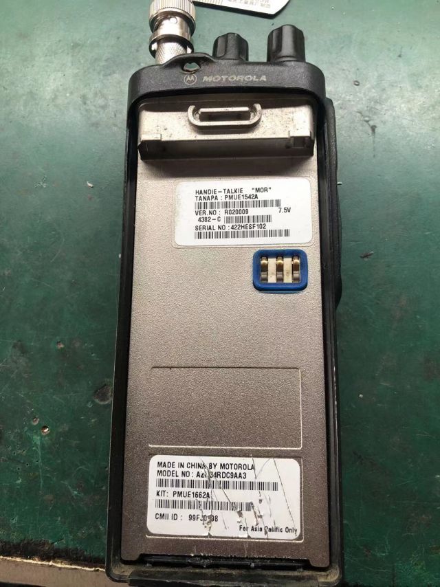

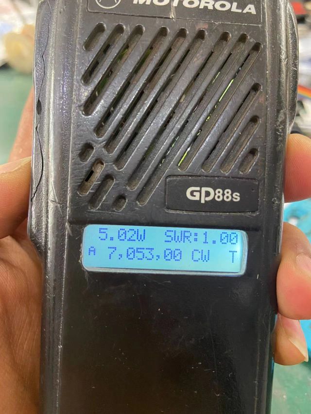

简介:这是一台短波手持收发器。便于携带到户外使用,支持CW自动解码。 内置驻波功率计.使用gp88s电池
特点:
+  5波段覆盖60m/40m/20m/15m/10m。
+ 全模式支持:USB、LSB、CW、AM、FM(SSB模式接收效果好,发射效果差。AM和FM模式为赠送功能,效果差)
+ 高精度KDS品牌TCXO,频率精度优于1PPM,频率稳定度优于0.5PPM。
+  LPF全部采用100V C0G/NP0电容。
+ 使用磁保持继电器,更省电.
+ 使用比LM4562噪音更低的运放芯片。
+ 使用1602lcd屏,干扰更小
功能列表:
简单、有趣且多功能的QRP SSB HF 收发器,具有嵌入式DSP 和 SDR 功能;
DSP 滤波器:4000、2500、1700、500、200、100、50 Hz 通带
DSP 功能:自动增益控制 (AGC)、降噪 (NR)、语音触发 Xmit (VOX)、RX 衰减器 (ATT)、TX 噪声门、TX 驱动控制、音量控制、dBm/S 表。
接收:优于-50dBc多频段支持
开源固件,使用Arduino IDE构建;允许实验,可以添加新功能,可以通过 Github 共享贡献。
软件复杂性:2000 行
代码基于软件的VOX可用作快速完全控制(QSK 和半 QSK 操作)或辅助 RX/TX 切换以操作数字模式(无需 CAT 或 PTT 接口),外部 PTT 输出/带有TX 的PA 控制-延迟
通过8 次组件更改和 8 条电线进行简单的安装修改轻量且低成本的收发器设计:由于采用 EER 发射器 E 类级,因此具有高能效(不需要笨重的散热器),并且设计简单(不需要复杂的平衡线性功率放大器)
全数字和基于软件的 SSB 发射级:通过控制 SI5351 PLL 的相位(通过 800kbits/s I2C 上的微小频率变化)和 PA 的幅度(通过 PWM PA键整形电路)
全数字和基于软件的 SDR 接收器级(可选):从正交采样检测器数字混频器采样 I/Q(复数)信号,并在软件中以数学方式执行 90 度相移(希尔伯特变换)并抵消一个通过添加边带
三个独立的可切换模拟前端接收器衰减器(0dB、-13dB、-20dB、-33dB、-53dB、-60dB、-73dB)
接收机本底噪声MDS:–135 dBm
接收灵敏度:-110dbm
接收器前端选择性:从调谐频率起 +/-2kHz 陡峭的 -45dB/decade 滚降
