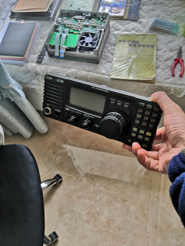

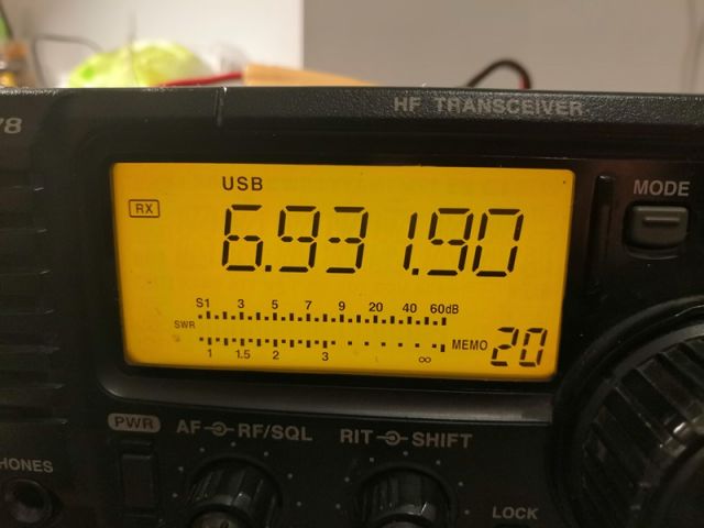

     一个海边的朋友送了我一部电台,一个热爱无线电的新朋友,我送了一副天线给他,他还没有呼号。

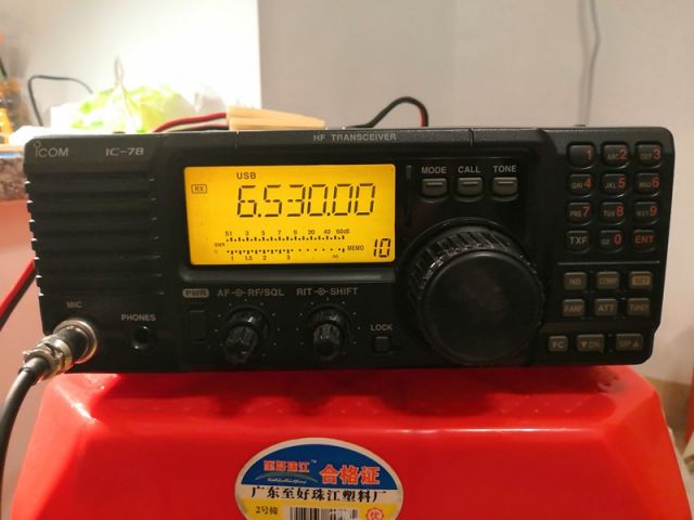

    刚收到外壳有点旧,看上去7成新的样子,面板还不错还挺新的感觉。上面贴有两张有关部门对渔船检测的标志,朋友说放了两年。我迫不及待的通电开机,因为原来是船台里面都是船用频率,所以我也没接天线,还不了解这台机的情况还不会用。所以不敢乱动。只是欣赏外观和感觉。屏幕比较方,感觉比IC707高大上一点。听说是IC707等的升级改进版,所以吧应该先进一点。主要是屏幕显示多了几项,多了驻波和ALC显示,如果你加了补品也有显示。
       感觉音质比IC707好听,听起来多舒服一点。可以手动按数字键盘输入频率。
       重量比IC707、建伍TKM707都轻,7.6斤,便于野外携带。IC707是8.1斤,轻了半斤。
       然后就是开始网上找说明书一切的有关资料,慢慢地开始了解这台可爱的机器。

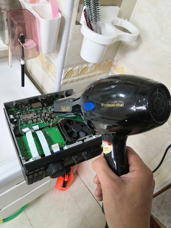

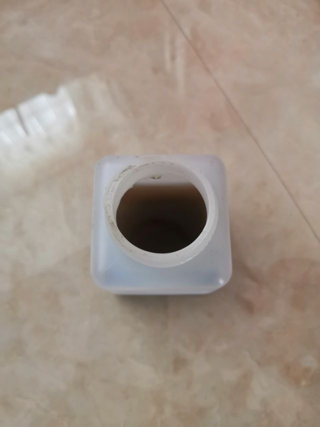

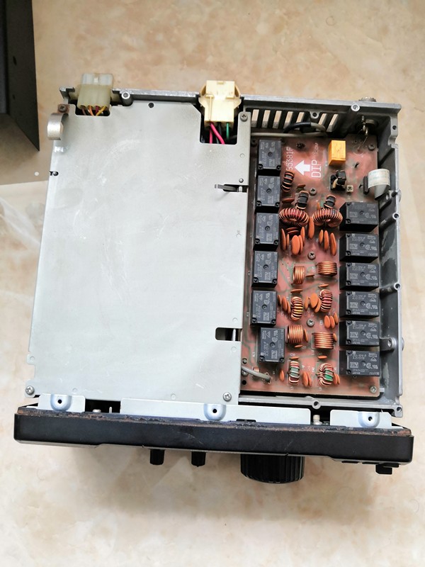

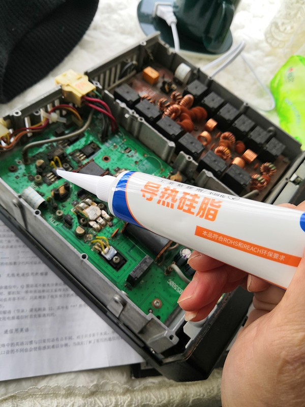

       可能是放旧了刚开始发现没有接收也不能发射,不死心啊,就这样开了两天48小时!结果好了!然后就是拆机壳,感觉有点脏有点灰尘,然后就偷偷用老婆的消毒酒精来檫电路板,最后还用电吹风来吹干。凉了24小时才敢开机,一开机又是没有接受没有发射,吓着我啊心想是不是哪搞短路给烧了?又是这样开机通电一天结果又恢复正常了!后来我去一个懂维修电器的朋友家玩发现他用一种洗板水,后来我也买了一瓶,再也不用偷偷摸摸地用老婆的消毒酒精了。也不怕洗了不快干,一分钟左右就干了!

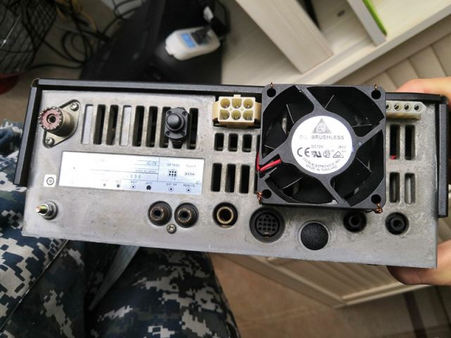

       这部短波电台的风扇比较有特点,IC707是一开机风扇就转,78是开机风扇不转按发射键才转就是说你通联时才转,或是机内温度达到50度才转,适合半夜还通联静音安静啊,野外通联省电。

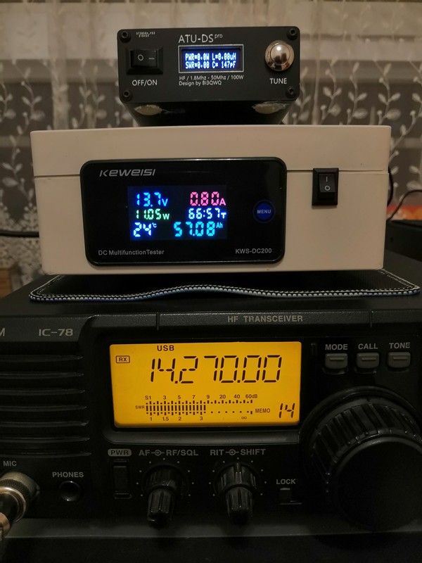

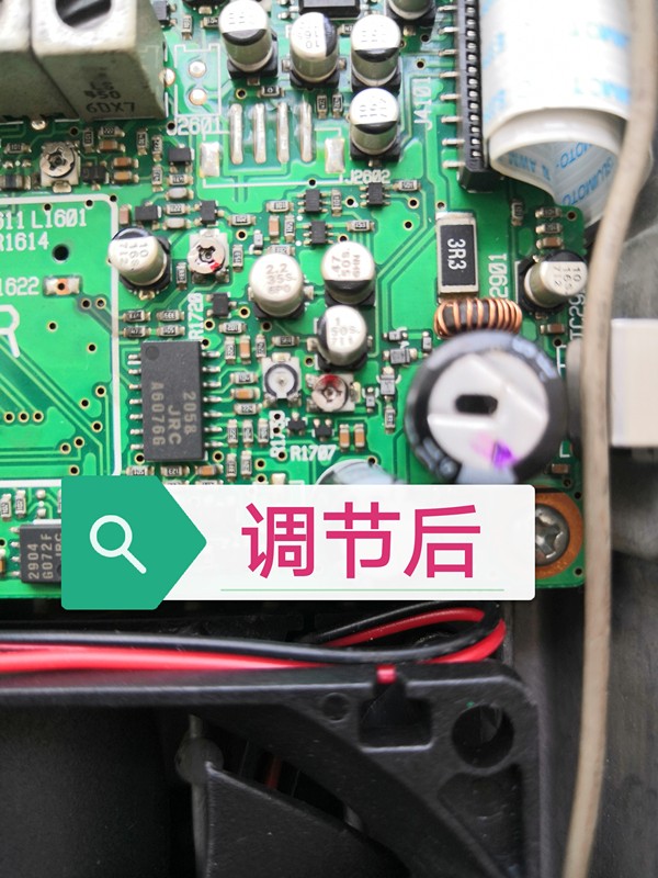

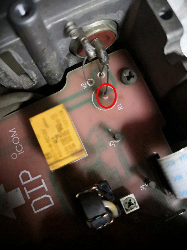

       然后说一下对这部短波电台的功率的研究,看了一位香港火腿发的关于扩频的贴后,再看了有些维修说明书,R1707调整功率,R1730是调整AM(我觉得这个调不调无所谓),但是怎么调差不多都旋了180度功率就只有120瓦,上不去了,猜是现在的人都留一手,没有那种天下HAMA是一家的那种豪爽、交流、分享的精神,这是现在中国业余无线电的悲哀.
后来我猜是应该是调整一个自动功率控制器,找到R1720这个东西,这三个都在附近,做好标记一调,特马AM能上到200瓦了,SSB就140瓦!然后随我怎么调翻来覆去的调,包括调一个驻波检测C17也不行,后来发现,有一次我用错电台电源线,用了IC707的电源线是新的,结果能上到150多瓦,有时驻波很好功率又能高个十多瓦,我没功率计都是看天调上的显示,电源上的功率显示也基本和天调上显示的差不多,反正到不了200瓦。问了一些人也不回答我,我也懒问了,我自己百度自己研究,到时我一定毫无保留地告诉大家!

刚收到
通电开机
都是船台频率

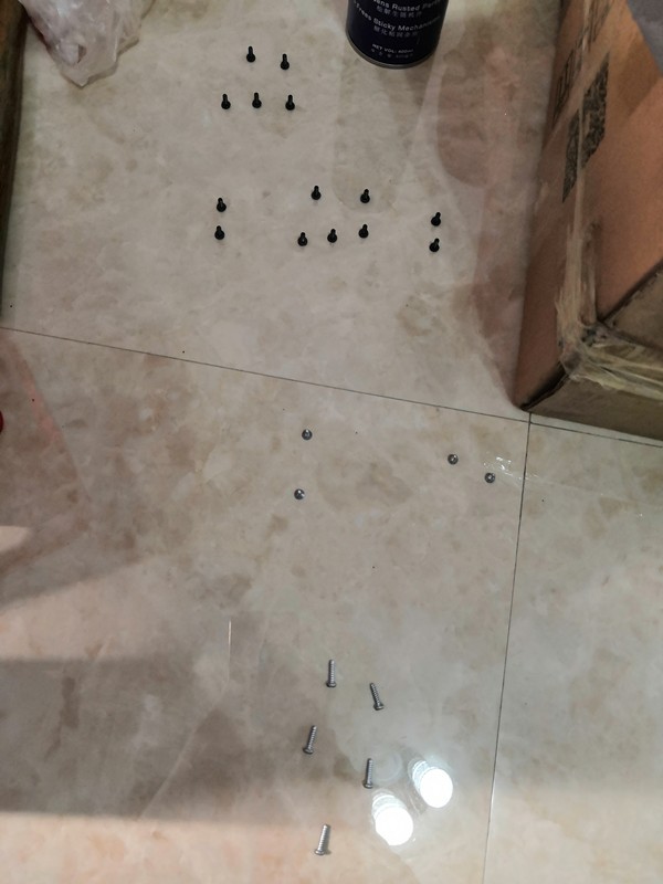

拆机壳螺丝要按顺序位置放好

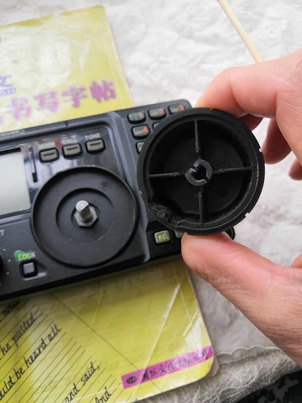

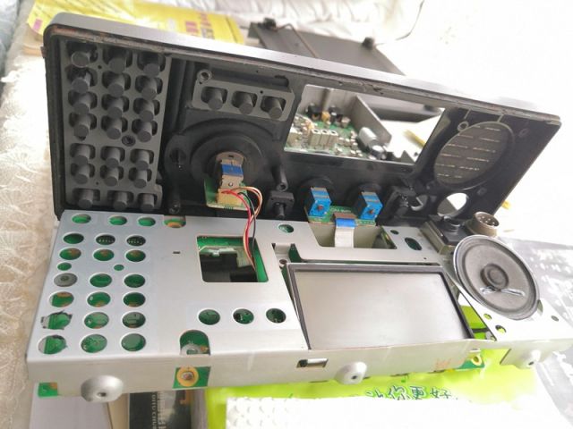

有几个键不太灵敏,干脆拆下来全部擦擦,
感觉旋钮有点紧也拆下来清洗放油WD40,一拔就下来了没有螺丝固定,
放油保养后轻松多了

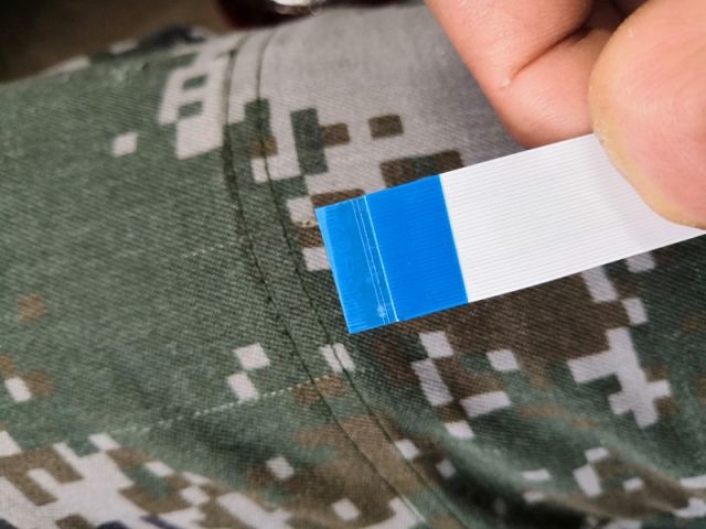

拔来拔去有一根排线针脚松脱了乱了插不进了,不过淘宝有卖的,报多少针比如针脚是30针,间距0.5毫米,长15厘米,宽1.5厘米,一根1元,我买了10根,一收到一插就坏了一根,目前还剩8根。比原装的软一点,能用,不错!
新旧对比

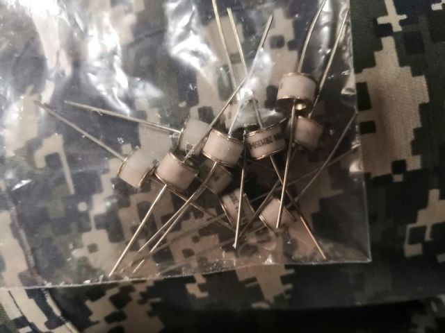

清洗的时候不注意太用力了吧把一颗管子给碰坏了,玻璃的,是老化了吧,我见好多人说这颗管子坏了,网上有卖老便宜了!听说这个装不装无所谓,不装声音还好一点。
买了10颗,太便宜了买少了不好意思还怕卖家不发货
[ 此帖被bg7rff在2021-12-20 12:15重新编辑 ]

      最后说一下调大功率的事,因为水平有限,目前只能调到150瓦,AM、SSB都是150瓦,上不去了,欢迎有大虾愿意和我交流。有人说扩什么功率啊有时间去搞天线不好吗?那我又搞功率又搞天线不好吗?你怎么知道我不搞天线?有人说有什么必要搞200瓦啊在信号好的时候200瓦和100瓦、50瓦、25瓦5瓦都是一样的,那那些人就玩5瓦电台好了别玩100瓦的!有人说搞什么200瓦啊小心烧机!我谢谢了烧是我的!
      R1720是自动功率控制器,顺时针调,调到最大就不能调了,不像有些可以转好几圈。R1730调AM这个对我来说没用,但是第一次就是调这个,起子太大调脱了,最后是逆时针调的。R1707调功率的逆时针。目前就调到150瓦上不去了!
调前做好标记
调后
为防高温还在后面加了一个风扇6X6的2.5厘米厚,加了个手动开关,抽风。
