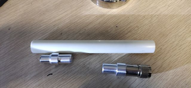

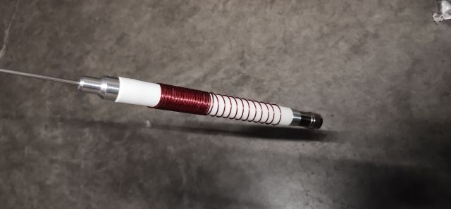

想把891放车上,找出多年前做的车载短波天线发现有点笨重,随又找了点材料参考论坛上老师的资料又做了一根,历时三小时完工。

水管直径20毫米,铜线1毫米,加感部分30-35圈,匹配部分7-9圈,不锈钢变径振子1.2米。
放车上要接地良好,根据情况调节参数最佳即可。

100瓦短时间试过。

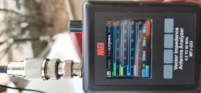

7和14双段的我也做了,匹配不好弄,照顾7兆50欧姆,14兆就变了,后来弄到50-60欧,估计双段不如这个单段的。驻波很小,阻抗也没问题。

这么好的工具和手艺,不应该用PVC水管,用尼龙棒车实心骨架好些。这个位置在颠簸路段天线摇晃厉害,PVC管强度不太好。
我用的不是PVC水管,PVC太薄容易断。是PPR热水管,壁厚3毫米,强度很好,有韧性。

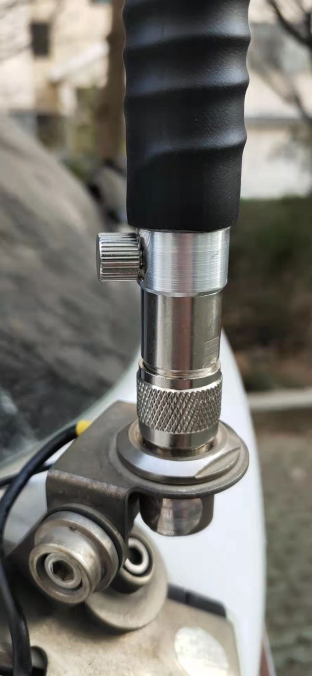

顺便上几张测试照片。
