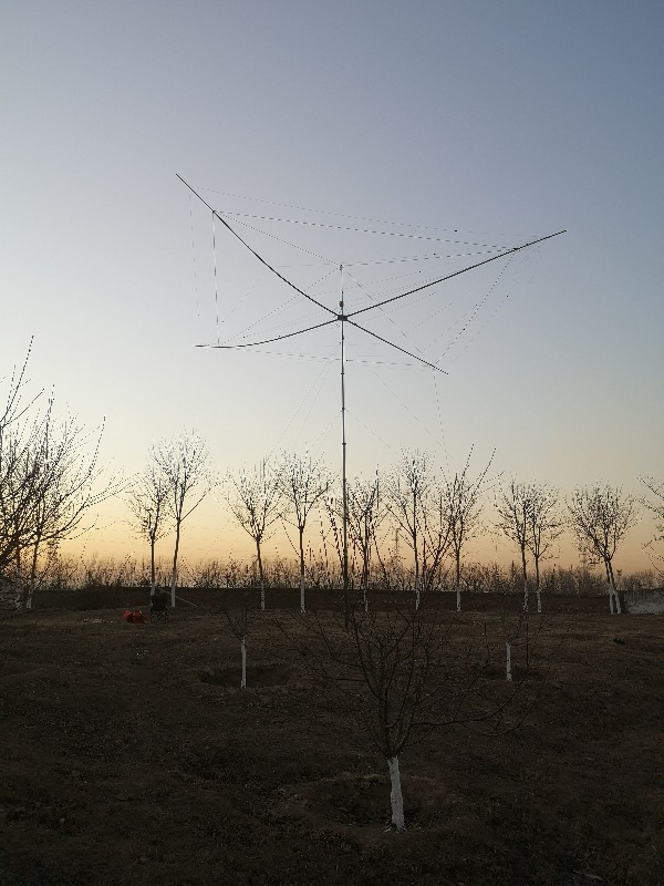

  第一次接触蛛网天线大概是2013年,是BD4CB做的那一批,我把正V换成了蛛网,感受到了蛛网良好的增益和前后比。我用它完成了10米15米和SSB的DXCC100,是一款非常不错的天线。后来又把蛛网换成了伍佰的快装八木,家里地方太小15米升降杆加蛛网或单波段八木是我比较好的选择了。日益恶劣的电磁环境让我通联和参加比赛的次数越来越少,以至于把一直闲置的蛛网给处理了。。。
  从去年开始和BD1IIJ在野外架台参加比赛,感受到了野外良好的电磁环境。由其是今年的CQWW CW BD1IIJ架设了一副DIY的三波段SpiderBeam蛛网天线,再次让我感受到了它的便捷。
  本贴想试着用自己对蛛网的理解和想法结合原版和之前国内制作过使用过的大佬的制作方法和使用经验,自己DIY一副,不知道能到什么程度,欢迎大家相互交流学习。
2021 CQWW CW BD1IIJ架设

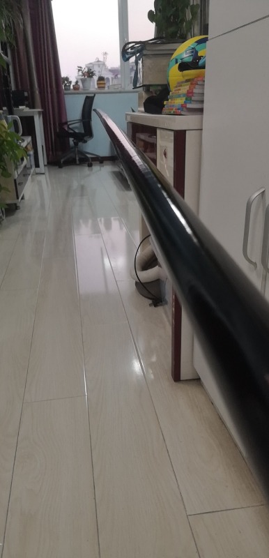

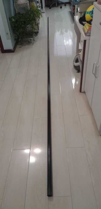

本着轻便快速准确的目的买买买
用鱼竿可以节省空间,主要是好买。目测下垂度还可以。
9米长鱼竿去掉最粗的一节和前三节,正好5米。加上立杆5厘米的一半是5.025米。

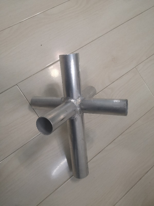

订制铝合金支架,采用4CB的方式。立管下部长20cm直径5cm可以直接安装在YAESU的旋转器里。鱼竿底部有点儿粗用砂纸打磨后间隙非常小。

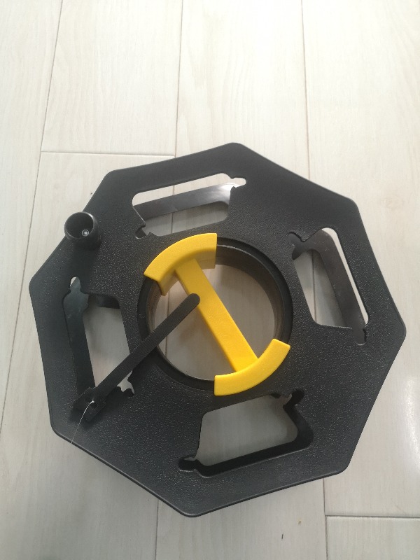

振子收线盘,有点儿大了,凑合用吧

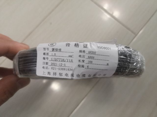

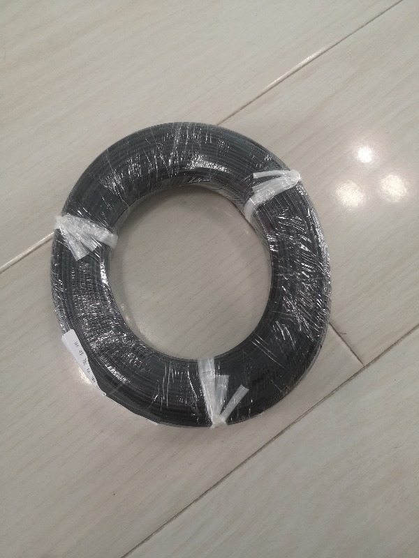

振子用1平方的特氟龙镀银线比较抗拉

之前我用过透明皮的镀银线做SB振子,几个月后发现线两端开始向内有黑色氧化迹象
另外和原版铜包钢线不同材料需要考虑缩短系数不同问题

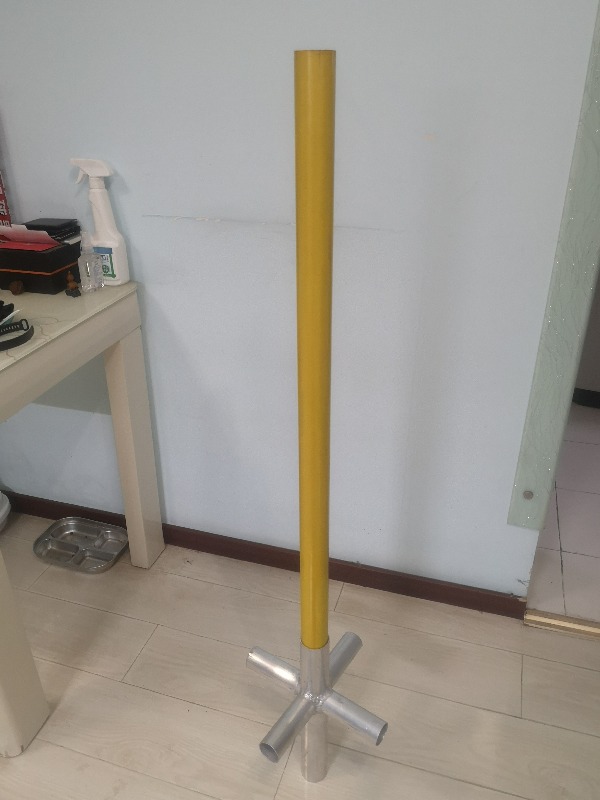

环氧树脂管用作立杆
U型卡在立杆上固定巴仑用
手拧喉箍准备套上热缩管固定鱼竿防止缩回

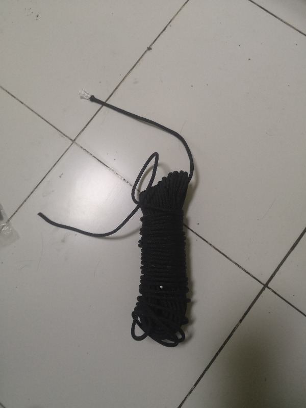

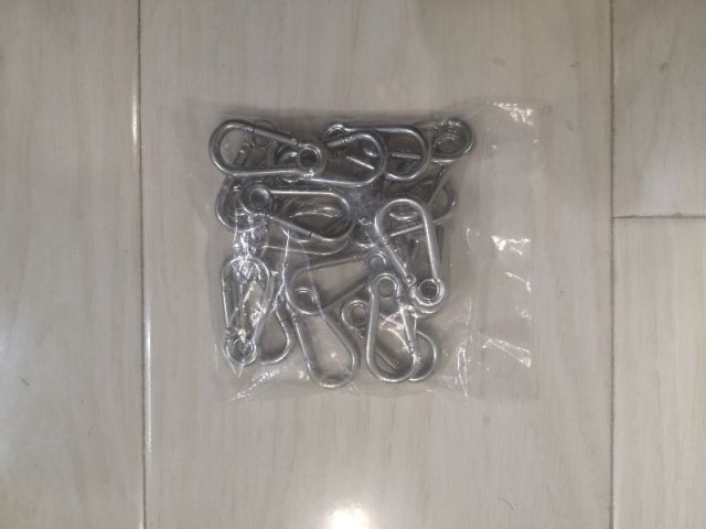

快挂 水平拉绳和斜拉绳用
4mm伞绳是之前剩下的
