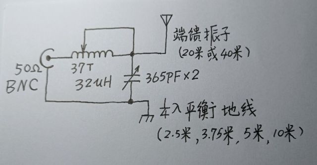

我的端馈天线系统,包括:
(1)40米长的天线振子。使用直径2毫米的304不锈钢钢丝绳80米,是并在一起的双线,通过多个不锈钢滑轮。几个高频陶瓷绝缘子,用来隔离滑轮和固定点的。
(2)匹配器。使用长度10米直径2毫米的单股铜电钱,绕制线圈,37匝。使用紫铜的鳄鱼夹,调节线圈抽头儿的位置。双联的365pF空气电容一个,并联使用。
(3)平衡地线。用扁平线制作各个波段四分之一波长的平衡地线。
我试验过,20米长的振子,不能谐振在160米波段。
我发过端馈天线的帖子。您在论坛里搜一下吧。
我是参考《小功率通信指南QRP之道》里面的文章,制作的。

端馈天线阻抗匹配器的示意图。
主要结构是一个空心线圈,一个空气可调电容。

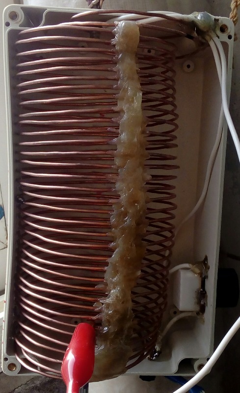

自制的端馈天线阻抗匹配器。
用鱼线和热熔胶,把空心线圈固定在塑料盒子里。
那个右下角的方形小盒子,是薄膜可调电容,200pF的。现在,已经用双联365pF空气可调电容代替了它。
在塑料盒上,安装BNC座,天线振子的接线柱,平衡地线的接线柱。

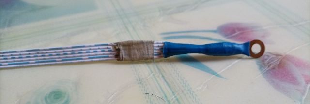

平衡地线,用排线制作。
排线的总长度10米。
首先,在排线的一端,把排线的每一根线,都固定在铜端子上。
然后,单独选择某根排线,测量好它的长度,分别是四分之一波长,仔细切断它。

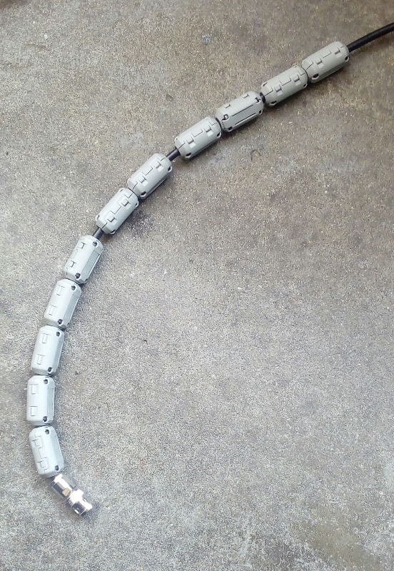

连接匹配器和短波电台的同轴电缆上,要安装抗干扰磁珠。把它们固定在靠近匹配器一侧的电缆上。

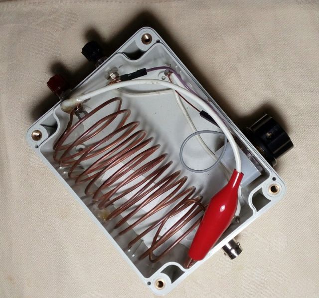

这是我户外通联的时候,使用的匹配器。
搭配10米长的端馈天线振子。
平衡地线也是排线制作的。
使用HS1B,在7,14,21兆发射。
离线bd4lb
3661
只看该作者 16楼 发表于: 2021-08-18
那个大的阻抗匹配器,最大发射功率40瓦,可以正常使用。

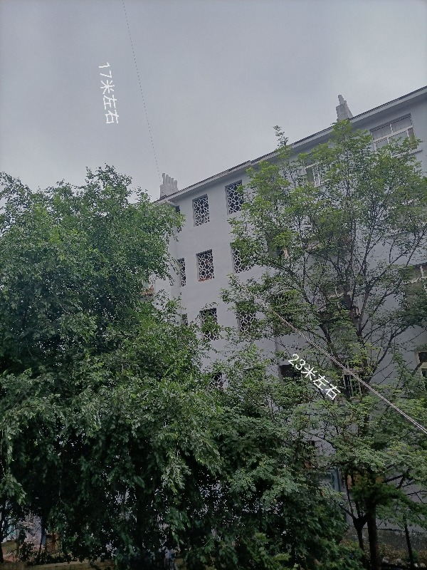

只看该作者 19楼 发表于: 2021-08-18
我的456天调,怎么样完成长线架设,相关注意事项是什么,关于地线如何处理。场地只能展开14左右。
