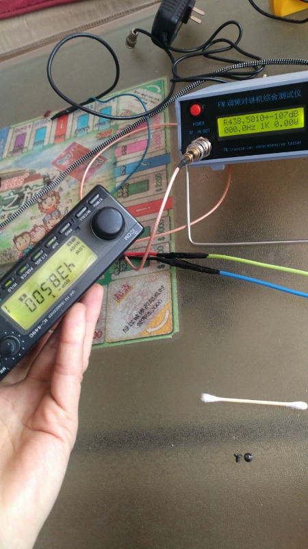

前俩天收到一部艾康母产的一款车台,型号是Icom449c属于U段400兆车台,到手后照理通电试机测试。哪知道这一试机不要紧,毛病多多,烦恼多多!
离线bg3xx
3058
只看该作者 1楼 发表于: 2021-01-16
首先是外观,发现编码开关下面的塑料面板摔裂向内凹陷,然后通电试机,大功率模式电流7A左右,外接功率表假负载,功率表指针不动,没有输出功率!于是接信号源测接收灵敏度,-90dbm强度的信号刚刚能打开静噪,没有S点显示。正常机器应该S点满格。脑袋感觉嗡一下子蒙了:………………哈哈,卖裤子的要告诉你一条腿长一条腿短的话,你还买裤子吗?哈哈哈!

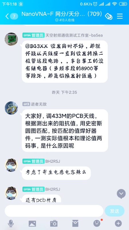

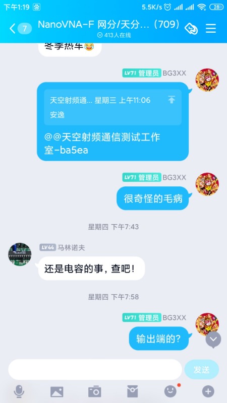

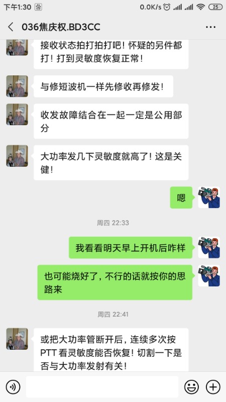

把机器接好通电,试了一下打中继,没反应。昨天已经向BD3CC焦老师请教了这种故障可能涉及到的电路部分,昨晚又请教了BA5EA沈老师关于这个故障现象的检修思路。

外壳摔裂的问题修复起来简单,AB胶顺利粘好,搞定,虽然没有原装的看着舒心,但总算是结实一点,妥了。在安装试机的过程中发现一个有趣的现象:在大功率发射时,一开始没有功率输出,电流7A左右,连续不断按压放开PTT键,十几次以后忽然有了输出功率,电流上升到了9A左右,功率20瓦左右,试着打中继,能够打开中继,接收中继回授信号也满格,正常了。但是放置一段时间以后,故障又出现了,和原来一模一样。

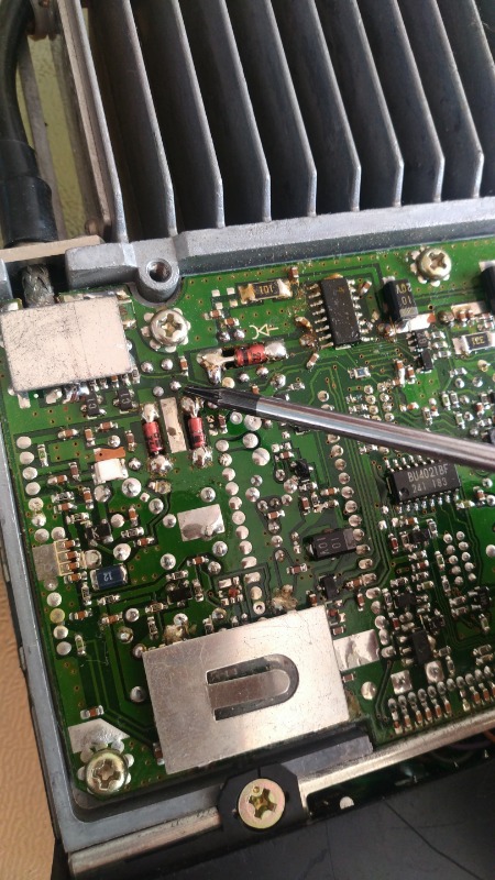

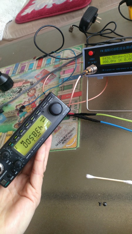

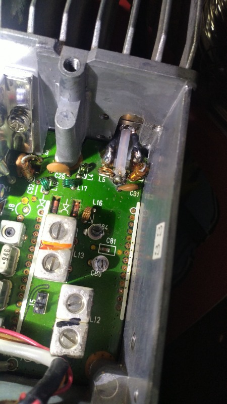

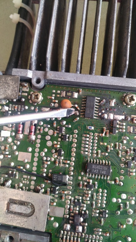

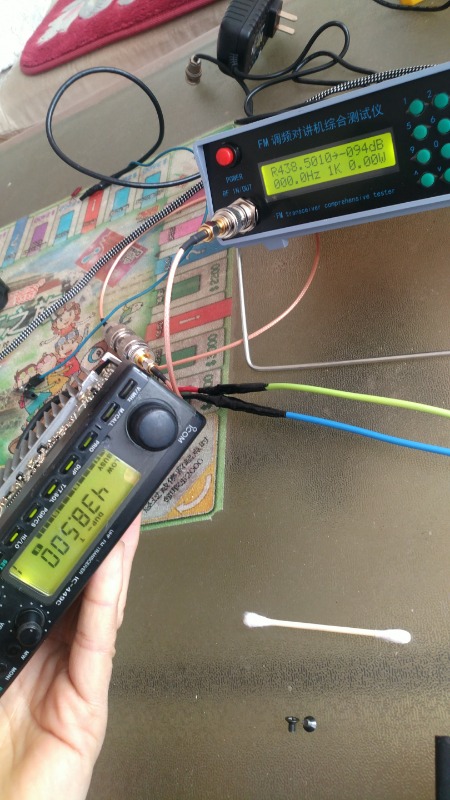

按照BD3CC的检修思路,先修接收通道。把机器打开,接好电源,取来信号源,用信号笔逐级输入-90dbm的438.500Mhz的1khz调制测试信号。对照电路图一级级输入。首先是天线M座,故障现象没变化,刚刚能打开静噪,很弱,几乎听不见。
离线bg3xx
3058
只看该作者 7楼 发表于: 2021-01-16
接下来对照沈老师发过来的电路图逐级注入信号检查,当把信号注入到发射级低通线圈时,信号突然增强,机器显示四五个S点,看来有门!手里还有一台同型号机器,打开一看,也是这样,看来这是这个型号车台的通病。由于采用了较为先进的双面线路板,原件密集度高,导致焊盘小,上锡量少,在相关功率原件焊点发热严重,导致通病的出现,也导致该机后来终究没有流行起来,不得不说是一个小小的遗憾。但该机操作方便,功能按键面板化,容易上手,灵敏度高的,功率稳定等等优点还是非常适合业余无线电爱好者使用的。

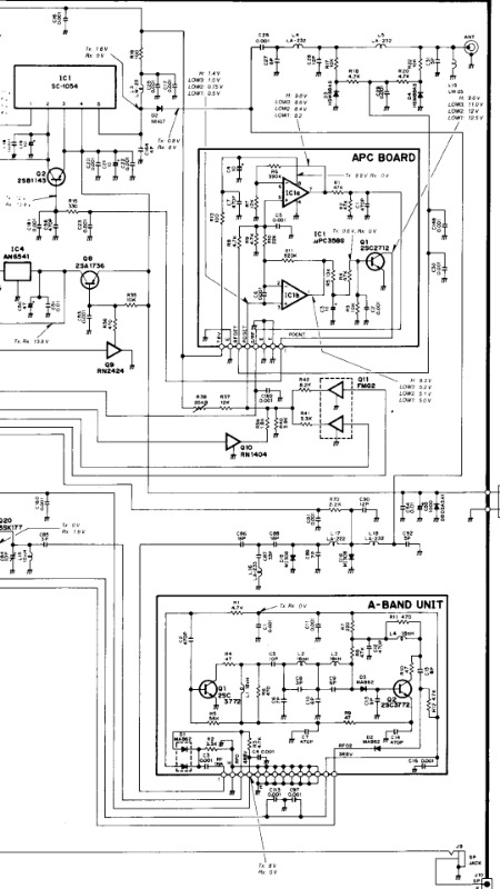

这是449收发共用电路的电路图,供大家参考。

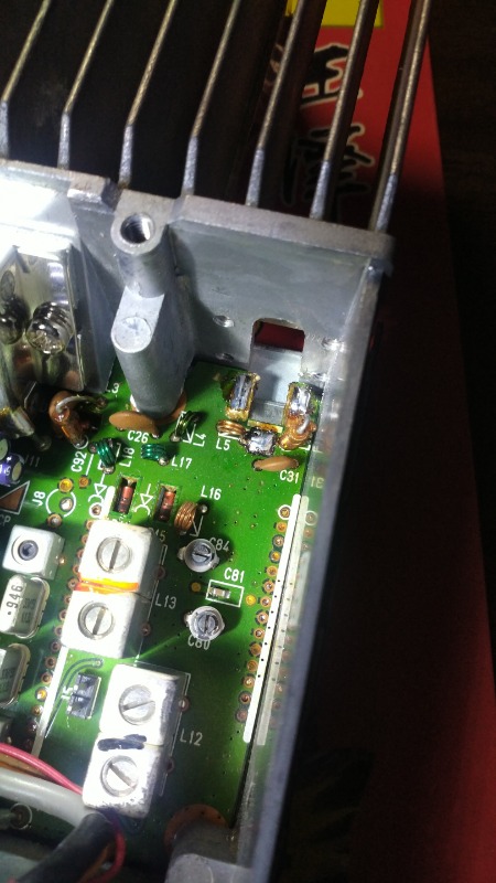

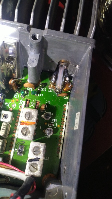

3058
只看该作者 12楼 发表于: 2021-01-17

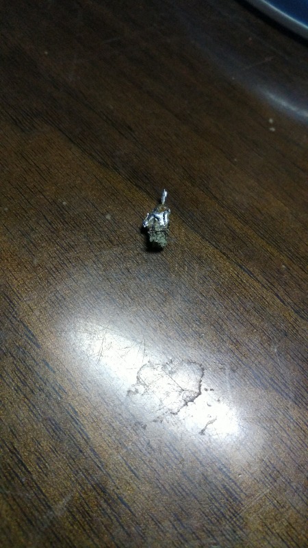

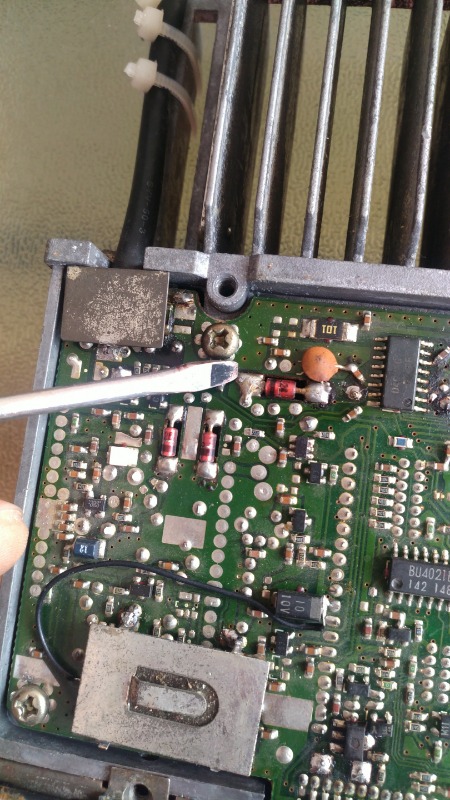

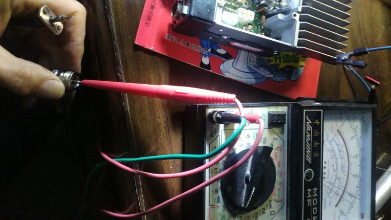

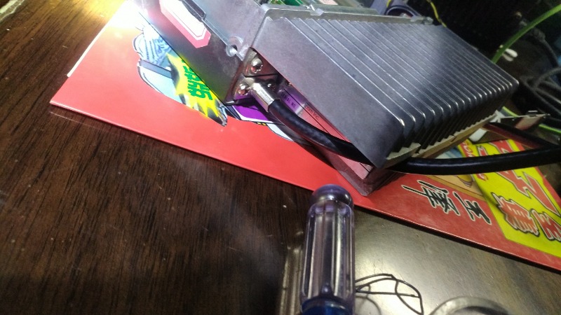

晚上闲着没事干,对于这台老毛病可能没有根除,白天貌似修好的车台,第二次打开了机盖………………
小图 | 大图 图片
  • 哈罗CQ火腿社区 - 设备 - 2021第三弹:Icom449c车台维修记实
离线bg3xx
3058
只看该作者 13楼 发表于: 2021-01-17

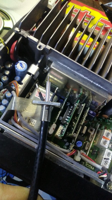

怎么都想不到输出馈线也会发生短路故障!这下问题彻底解决了,也就顺理成章滴可以理解为啥低通功率输出部分会发生大概率虚焊-----输出馈线不定期短路导致原件高温所致。
[ 此帖被bg3xx在2021-01-17 07:19重新编辑 ]
离线bg3xx
3058
只看该作者 14楼 发表于: 2021-01-17
你很难想象上一位维修员的焊接技术要烂到什么程度才能把一个馈线接头给整成这个逼样。焊接技术,永远是维修技术高低的一面旗帜,永远是维修一台设备成功与否的基础技术保障!【图中是原来损坏的一小段馈线与更换修复焊好的馈线】
