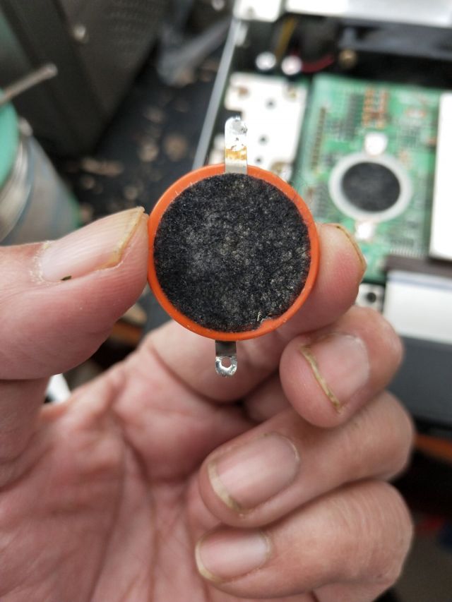

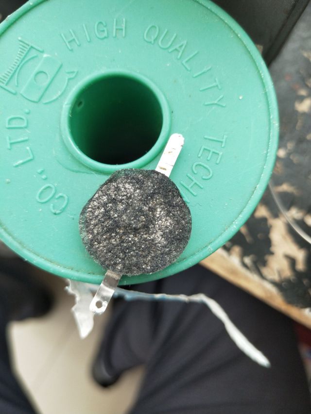

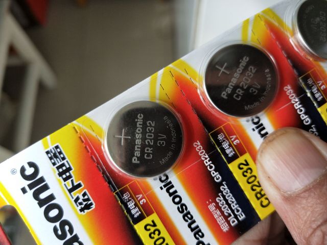

TS-50内置电池没电了,但不知这个电池是什么性质的,换的时候要注意什么,用3伏的CR2032电池代换行吗?

原来的电池不是充电的吧?CR2032能代换吗?
呼号:BD9GC /滕开敏          邮编:734400
离线bd9gc
1188
只看该作者 3楼 发表于: 2020-05-31
原机电池直径比CR2032要大一些。

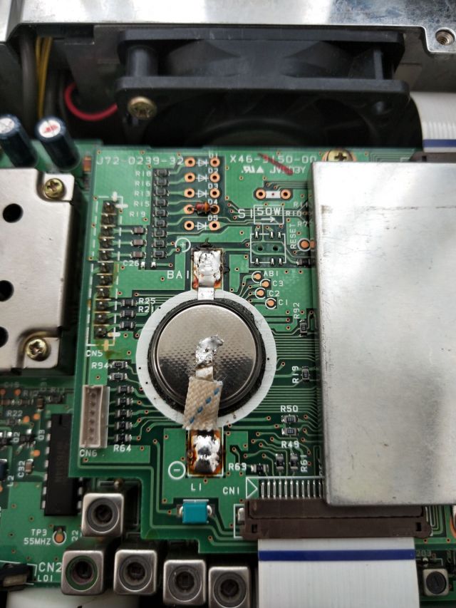

已换好,原机电池是CR2430

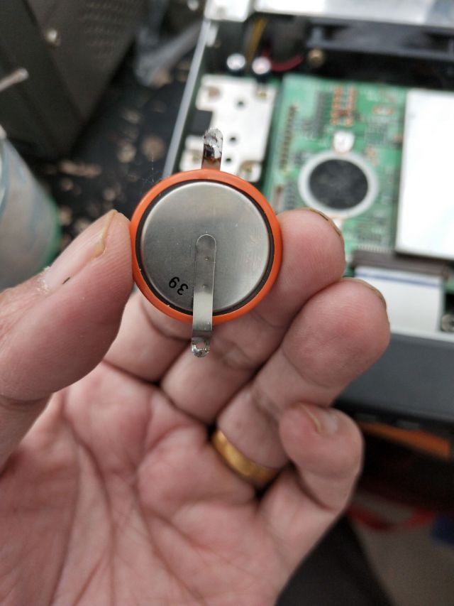

两个亮点:纽扣电池上焊锡,手指头上金戒指。

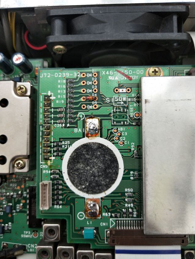

原机电池去年就没电了,一直懒得换,表现为设置的参数不能保存,一换波段就变回去了,设置在话筒上的功能也不正常,电池换上就好了,换时没有在旧电池上并联新电池,程序也没有丢失

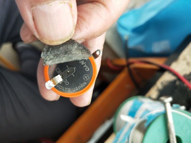

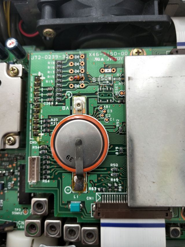

把原电池的镍皮引线拉下来,焊在了新电池上。焊接引线要快,不要把电池烫爆炸了

在电池要上锡的地方刮干净就可上锡,也可用点松香,当然要用功率大一点的烙铁,比如大于50瓦,而且速度要快,不要长时间焊接,致使电池升温过高,实践证明电池烫的手捏不住也不要紧。
电池锡上好后再焊引线。

做好正负极的隔离。

助焊剂选对了,20瓦小洛铁照样3秒就焊好。
