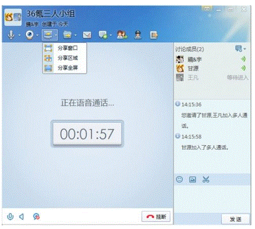

       大家都知道,手机的语音处理电路中,是离不开DSP降噪电路的。在QQ音视频通话中,DSP自动降噪功能会实时发挥作用的,根据外界环境的变化,会突出语音信号,降低环境噪音,达到优质的通话效果。
     根据此思路,新手机和旧手机各自登录一个QQ号码,登录到自己给自己创建的一个QQ群里,由旧手机先发起语音通话邀请,然后,拿出新手机,接受旧手机语音通话的邀请,2个QQ号码同时都在一个语音房间里,(只不过是自己和自己本人通话而已)。。测试旧手机和新手机的语音通话正常。关闭新手机的麦克风;关闭旧手机的喇叭外放音然后,把短波电台打开,搜索到业余电台的通联信号后,旧手机对着短波接收机的喇叭采集喇叭传出的携带着底噪噪音的信号,在新手机喇叭里实时出现了背景底噪很小的短波收信机的通联信号。此时,对比短波电台实时收到的信号背躁和新手机喇叭经过处理过的信号,耳朵感觉,背景噪音下降了好多!基本上就类似于给短波收信机加装了一个DSP降噪音箱。
     这个短波信号的音频DSP降噪实验,基本上每个HAM都能亲自去实验,因为,需要的硬件就是一个功能正常的闲置旧手机,软件需要的是QQ软件的群语音功能。是一分钱都不会额外投入的实验。只需要的是您的一点业余时间而已!
    通过这个简单方法,即等于给自己的老式短波电台增加了一个音频DSP降噪功能,让旧手机也能发挥点余热。

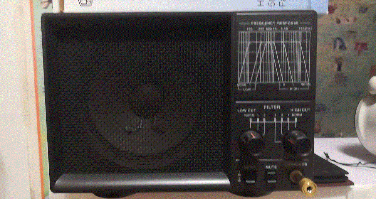

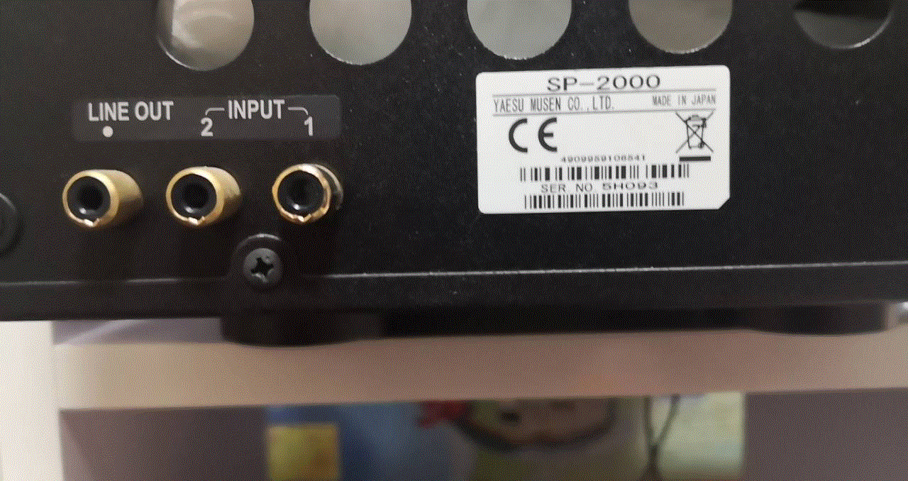

看看1200元的YAESU   SP-2000的降噪音箱图片。
有这个降噪音箱的朋友,可以和我说的降噪方法做个对照,看看谁的降噪效果好!
