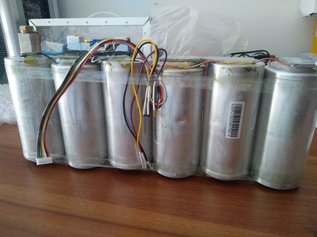

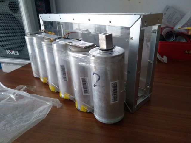

经过朋友,买了一套二手拆机电容组,500法,16伏耐压,自己组装了一套,瞎玩吧。如果接车载电台,假定10W功率发射,电容组充满电量的话,能够维持多少时间的工作???

智能提高瞬间大电流,长时间供电没戏。

能顺利完成一次5分钟左右的QSO就算厉害了。

刚才大致以14伏充满电到12伏供电停止试着粗略按10W的功率需要2A电流计算,大致持续时间基本上就是5分钟的供电时间。

5分钟,,扎心,不行就放车上当稳压电源用了,谢谢,73

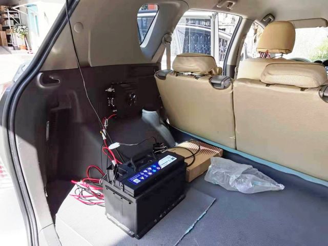

只看该作者 12楼 发表于: 2020-06-08
已经用普通电瓶供电了,一切正常吗,守听供电不少于60小时吧

自己试试吧,这个不好说,这东西内阻较底,不建议做电台的电源,可以给汽车启动用

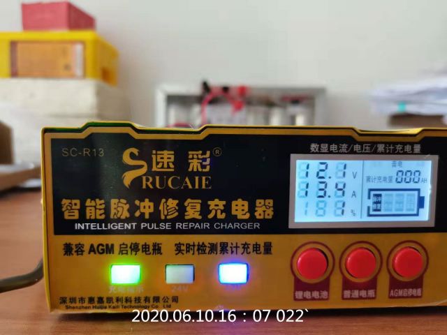

启动发动机一下,应该没有问题,有机会试试。充电很快,也就2、3分钟

二、三分钟就能充满?我亲自己试过那种方型的,500MA恒流得充差不多两个小时才能充满!

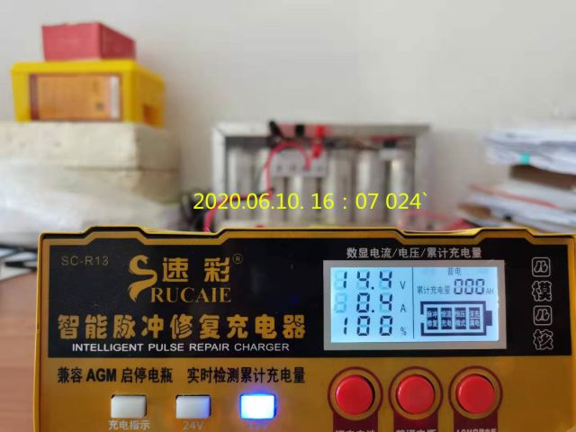

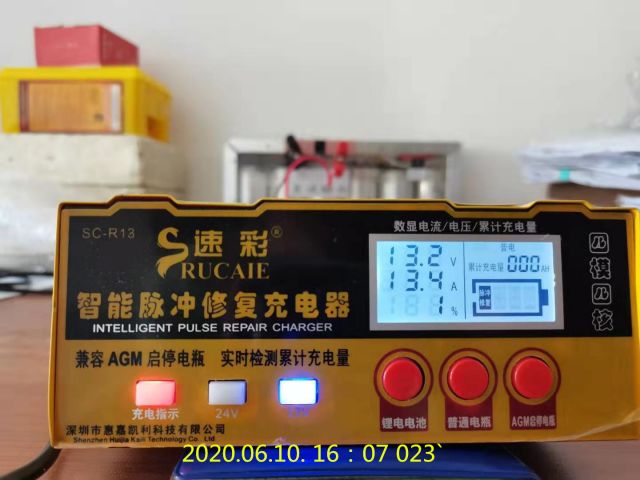

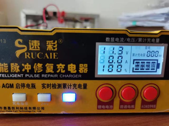

只看该作者 18楼 发表于: 2020-06-10

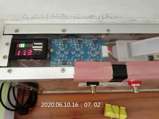

刚刚冲了一次,几秒钟时间。
[ 此帖被bh1syl在2020-06-10 16:27重新编辑 ]
BH1SYL    73 + 拱手礼,扣扣号:腰八两陆两肆拐拐两五。
离线bg3sfx
414
只看该作者 19楼 发表于: 2020-06-10
这充电不恒流,尽量要恒流充,这样充太怕
