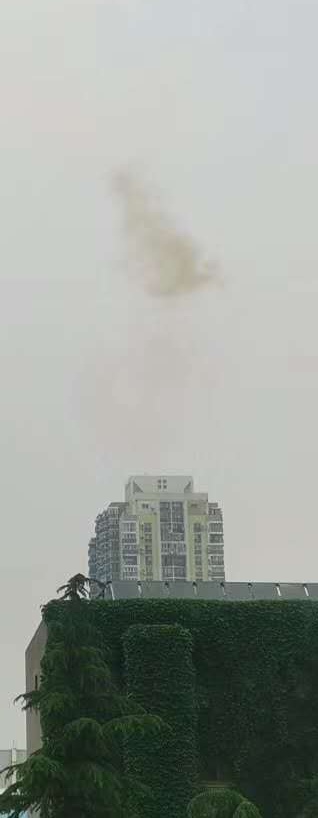

北京时间2019-06-04上午9:20左右回龙观地区下起了大雨;
由于下雨堵车依然有HAM在路上愉快的通联着,突然天空想起来一声巨响;
"这里是BH1... 怎么没有回拨了 ...... 台子怀了.... 不应该....." 对方也没有回应了.....然后就是然后了....
维修吧一定是设备被感应雷击怀了;
第二天到设备间一看 傻眼了天线不见了.... 被盗了... 被风吹倒了... 最后终于找到了天线的尸体 看图吧

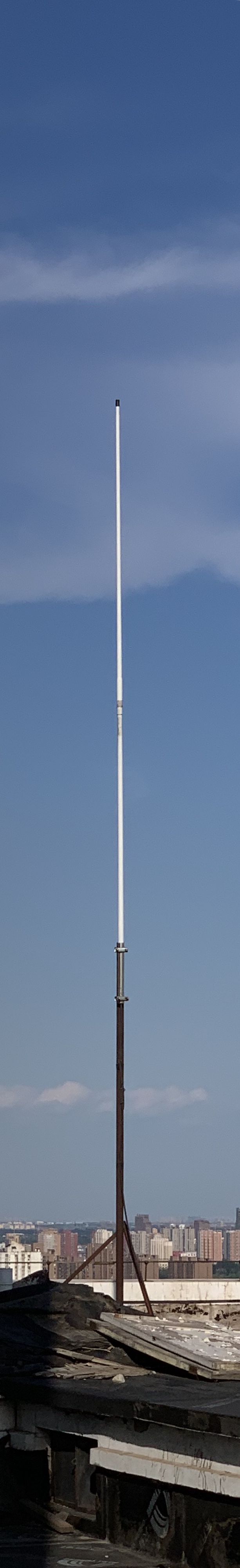

这个天线是参考的天线高耸于天空中(雷击的不是这个天线)
雷击的时候一股黄色的烟(天线瞬间化成空气)
4.5米的任丘天线最后变成了不到10厘米的"小钢炮";
设备全部毁坏;最后提醒大家北京进入雷雨季,外出的时候一定要把天线从设备上拔下来、扔到窗外; 没有做防雷的天线,请大家不要存在侥幸心里;
被雷击的概率是很低,比中500万彩票大奖的概率还要低;但一旦中招就是有跟没有的区别;
防雷势在必行 切记 切记!!!

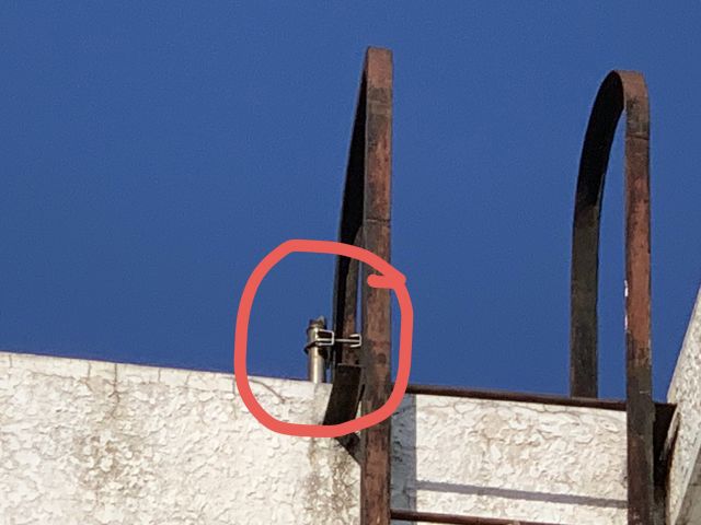

有个小东西叫同轴避雷器,有个东西叫避雷针。

嗯嗯, 我的天线加装了避雷针; 目前没事

雷击的时候居然拍照了?厉害。

化成烟的照片咋来的?

天线安装固定位置也有问题,那个爬梯是避雷带的一部分,装把天线装那上面,天线那么高变成引闪器了

我想知道照片怎么拍到的?有监控摄像头对着天线?我记得8UK就这样。
