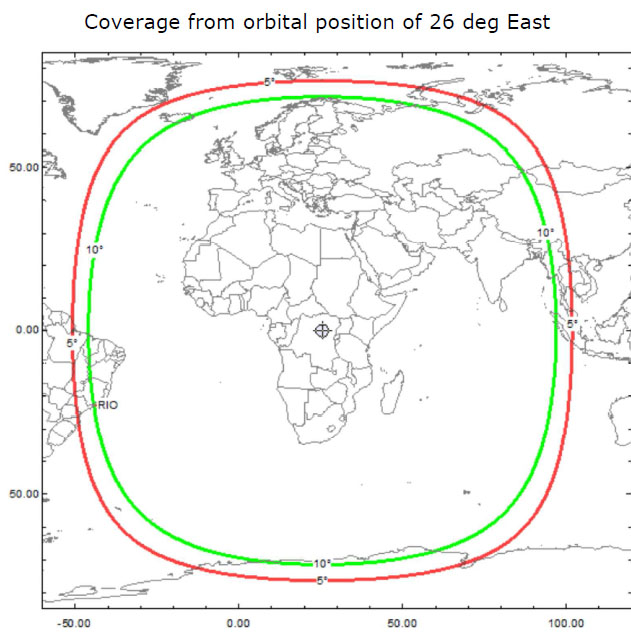

Es’hail-2卫星覆盖了几乎1/3个地球,国内地区覆盖主要在西部地区。如下图
很幸运我所在的地区有12.9度仰角,这个是关键哦。。。。(据国外HAM测试2.2度仰角仍然能通联工作,虽然官方推荐是10度)据提当地有没有角度,请使用卫星跟踪软件自行计算。卫星方位为:25.9E.也可以在这里在线计算:

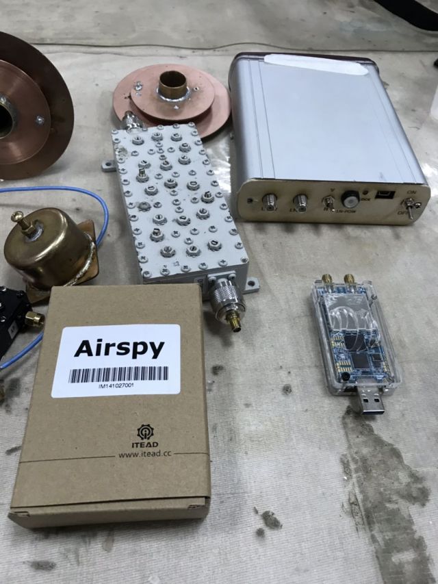

NB接收篇

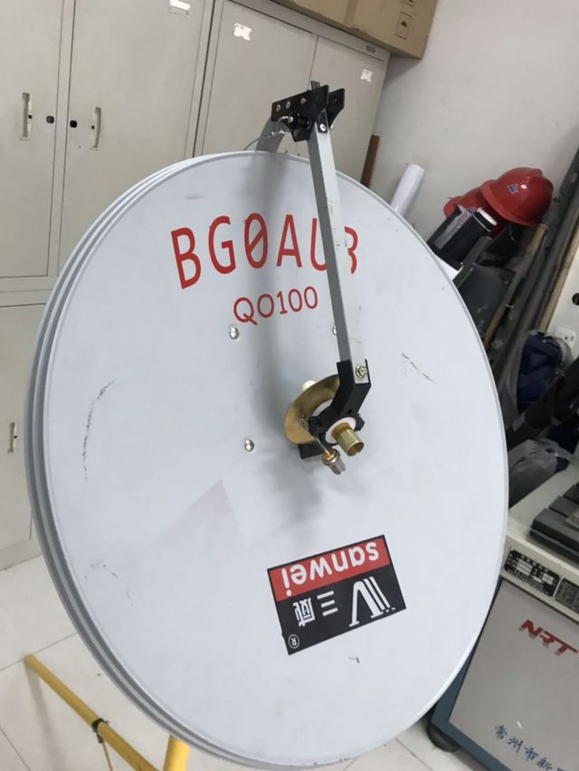

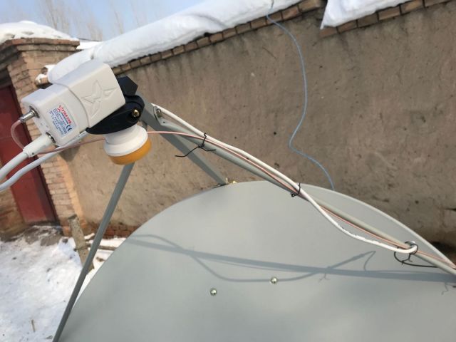

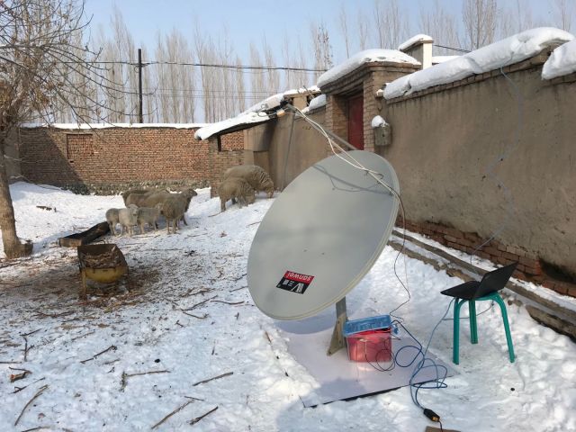

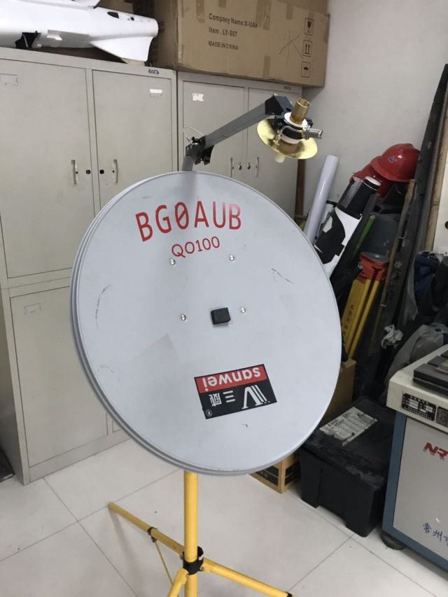

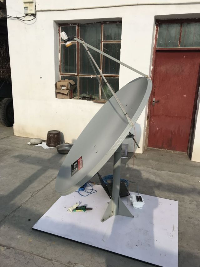

天线:ku偏馈,在0区12度角度下,由于担心仰角太低信号不好,搞了120CM偏馈。实际来看90似乎就够用了。(90未经验证)

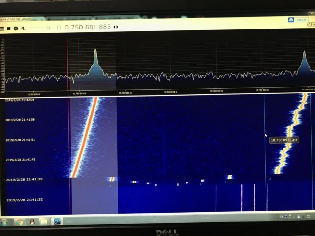

LNB:卫星电视接收用变频器即可,选用9750本振的LNB,但是注意一定要用PLL的。(后面会详细再提本振频率稳定性问题)
接收机:SDR方案,最简单的2832RTL-SDR,推荐使用内置TXCO温补晶振的。也就百十块淘宝。推荐使用AirSPY.动态范围非常好
有了这些就可以尝试接收QO-100转发器的下行信号了。
NB转发器下行频率范围10489.55 - 10489.80 如果使用9750本振LNB。中频输出在10489.675-9750.也就是在739M左右。因为lnb的本振稳定性不好。所有这只是个理论值,但是一定在这个附近。
当然也可以把LNB中频变频到70cm波段,直接使用全模式UV电台接收。
我的天线
使用的SR-3602 LNB

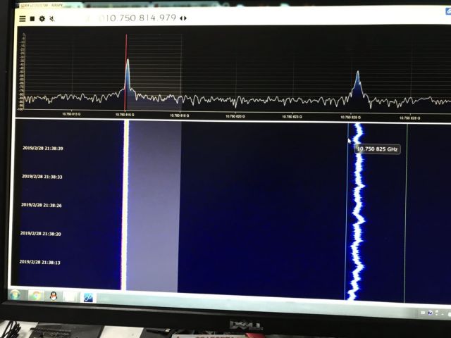

在10489.55接收的QO-100 cw信标。CQ CQ DE Eshail2,注意看有明显的频率飘逸,这就是LNB本振频率漂移引起的。

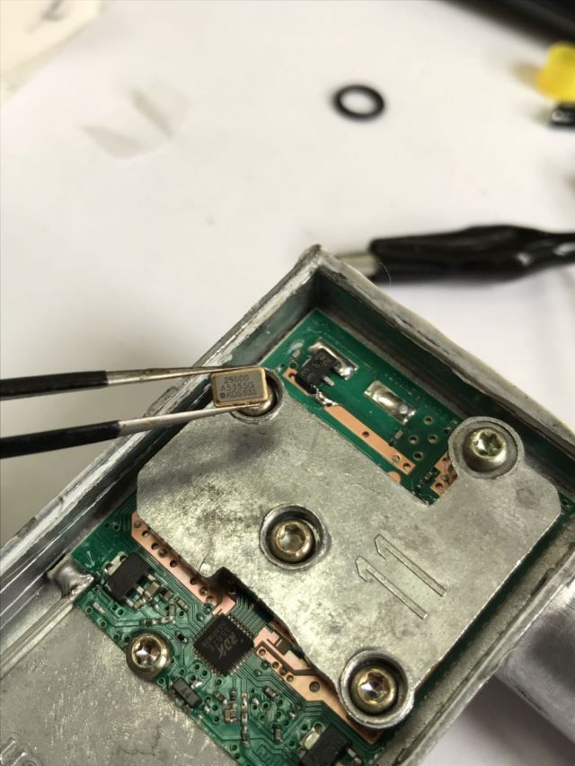

搞定了上面的东西,NB窄带信号就可以收下来了,但是解决LNB频率漂移的问题

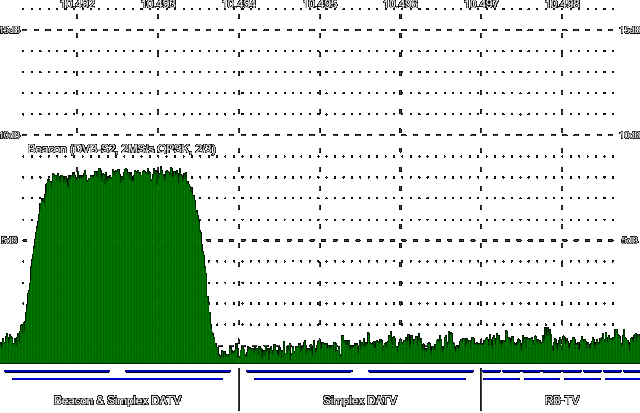

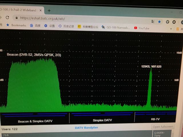

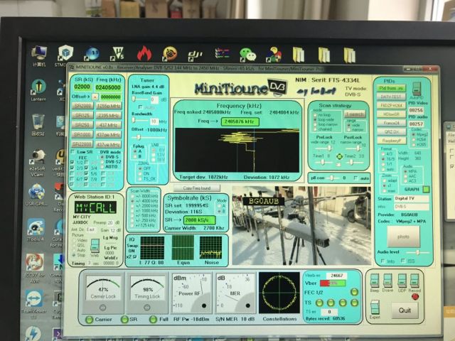

WB 接收篇
WB宽带转发器主要工作模式是DATV也就是卫星电视那个模式。但是不同的是数据的符码率很低,一般低于1M.(商业一般在2-5M),业余无线电的datv模式200-500,这样占用的带宽iu低了很多。也有利于能量传输
上图为websdr wb转发器的截图。
具体看这里:
https://eshail.batc.org.uk/wb/

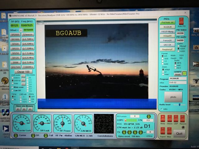

左侧占用两兆带宽的是信标信号。符码率2M,qpsk调制,DVB-S2格式。fec 2/3,这些是解调要使用的关键参数 。其实主要的频率和符码率。其他可以盲扫。WEBSDR网页有个聊天室,可以在那里发布使用的参数和协调频率交流。

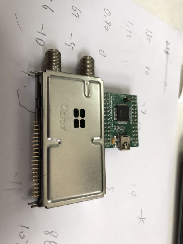

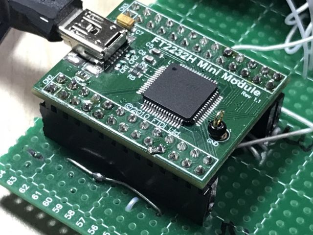

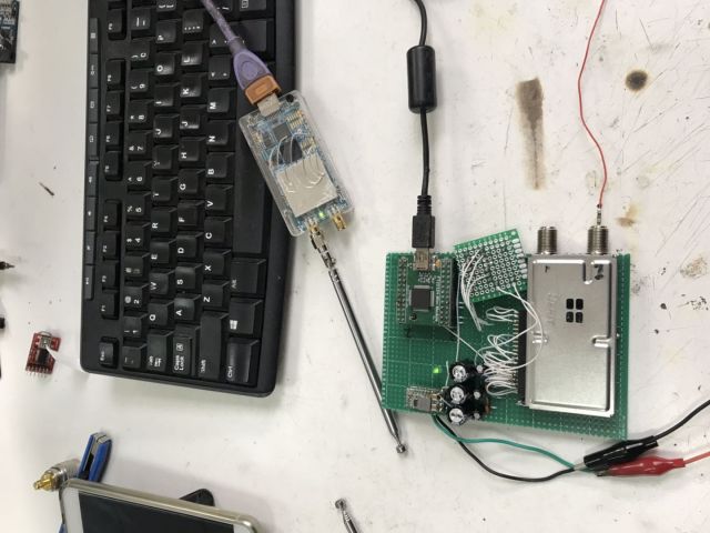

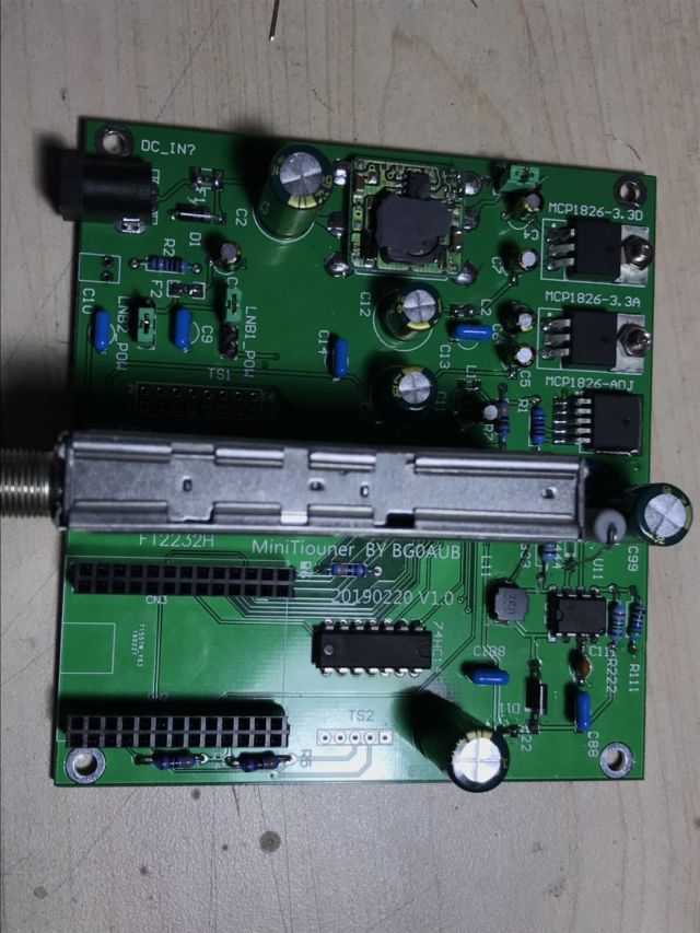

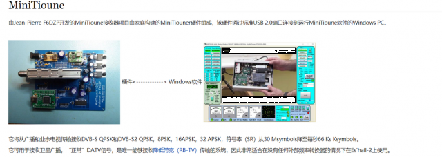

解码设备普通的DVB接收机是达不到1M以下的低符码率的。英国的HAM有个DATV论坛。爱好者设计了一款专用于玩业余DATV的DVB接收机 MiniTioune
·[url]http://www.vivadatv.org/[/url]  DATV论坛

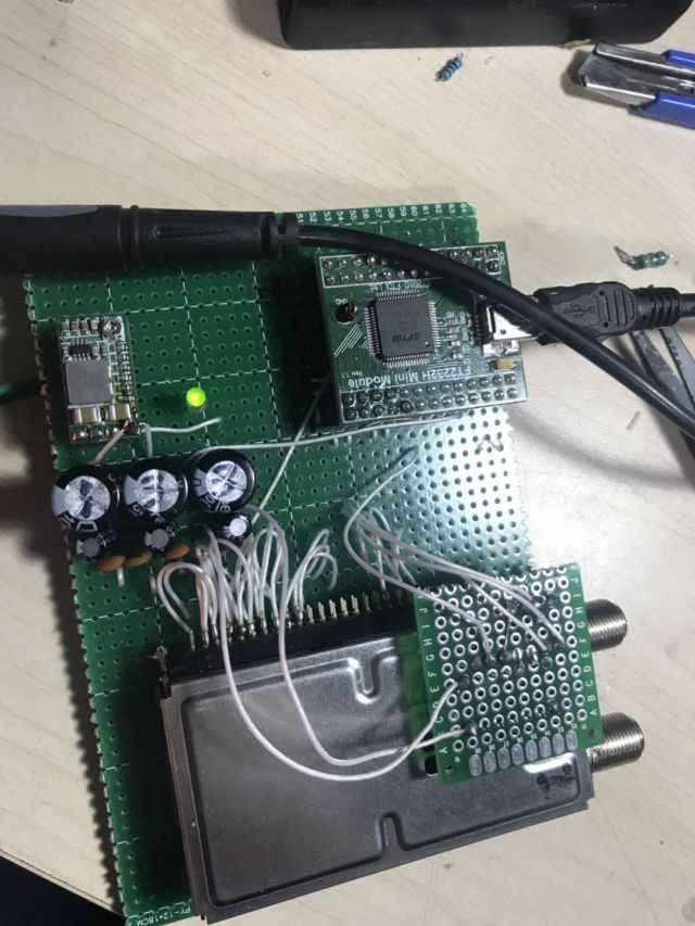

MiNiTioune使用的dvb调谐器能直接输出TS数据流,通过FT2232高速usb模式传输给电脑
https://wiki.batc.org.uk/Minitiouner_Hardware  具体了解可以看这里的wiki。虽然他们只卖给俱乐部会员但是这个接收机是开源的。我查了一下使用的调谐器是深圳生产的,并且在淘宝上买不到,抱着试试看的态度给厂商发了一封邮件希望购买两只作为测试,结果很快得到了回复,顺利拿到了调谐器。于是就有了下面这个MiNiTioune By BG0AUB
洞洞板版本顺利测试ok。老外做教程很仔细,几乎是事无巨细,很容易成功。感谢这个项目的创建者。
顺理成章的有了pcb版本。
我增加了一个34063的12v-18v  提供H极化电压,板子虽然有点瑕疵,总算工作正常了。
解决了这个。就可以收看QO-100的宽带信标视频了。
注意接收频率,符码率。其他设置为自动即可。
总结一下接收:其实接收窄带信号几乎没有难度,只需要一个SDR设备+天线+LNB。网络如果好直接看WEBSDR,传输延时也在可接收范围内。宽带信号解调需要DIY设备,难度也不大,照猫画虎即可。关键是搞清楚流程就一切好办。当然如果想要舒舒服服顺手的用起来,免不了要花些功夫的。

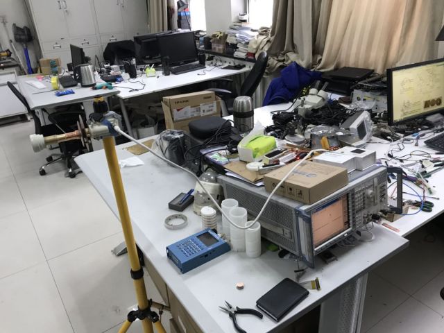

发射篇

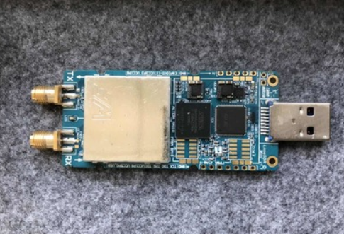

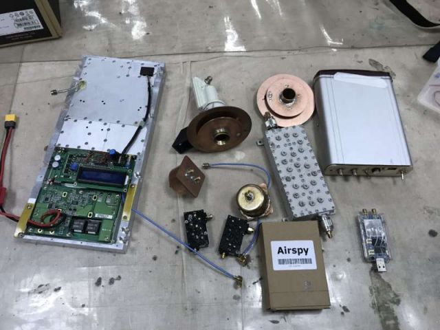

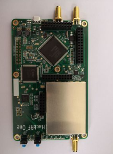

传统的方法无非是uv段+上变频,可是SDR设备的出现给我们一个新的选择。
目前流行的sdr设备资料多的是hackrf。和最近出现的LimeSDR与PLUTO.这些设备配合pc软件均可以实现信号收发。频率范围覆盖20M到3.8G-6G.
hackrf是单工模式。limesdr和pluto可以双工工作。推荐使用后者。
我是用的是LimeSDR mini。国外似乎玩pluto的更多一些。limesdr接收能实现38M带宽实时查看,最重要的是win平台的资料很多。实际测试不管pc性能多好。超过10M带宽采样都会很卡。

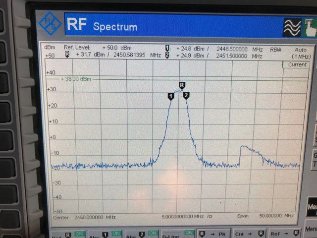

功放篇
limesdr在上行频率2.4g上输出只有-2db左右,所以功放是必须的。
    官方推荐上行NB 20w100cm天线。WB 100W300cm天线,实际情况呢?
我测试的为:cw模式<1w    SSB <10W  均可成功上行到转发器。120cm天线

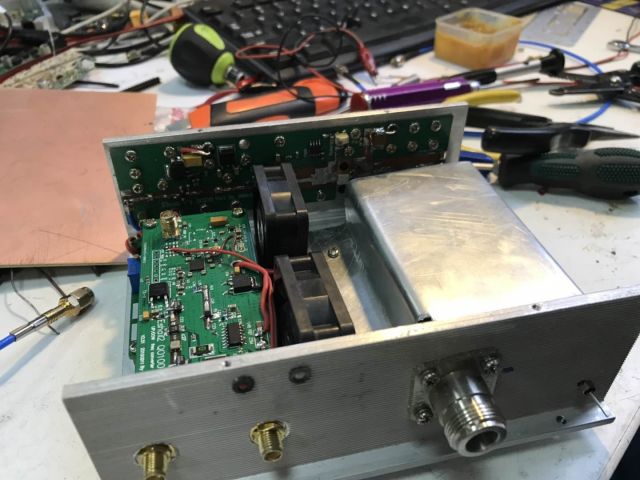

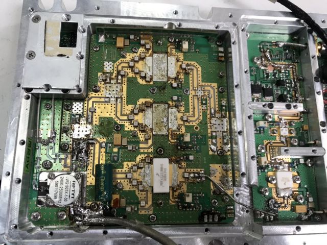

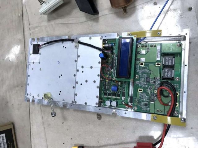

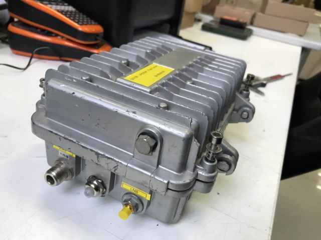

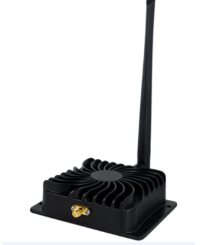

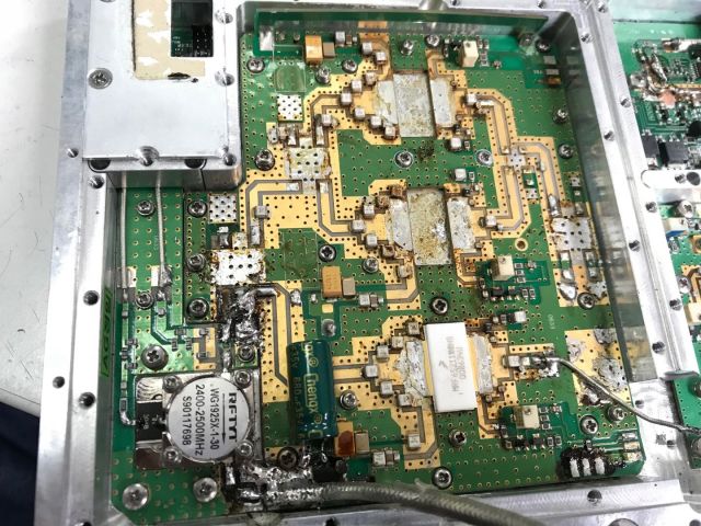

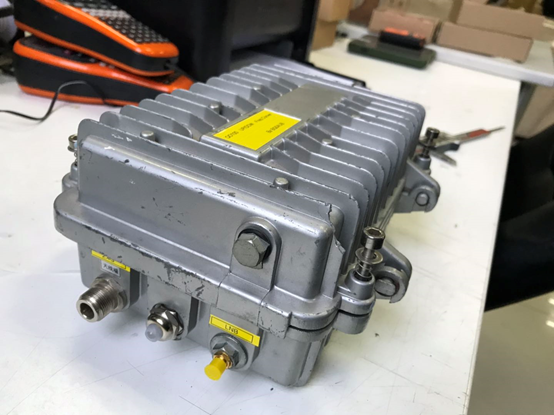

关于功放这个得各显神通了。淘宝上大把的wifi放大器,号称8-20w的都有。但是起码要打三折。一般号称8w的都是两片sky65135之类的做功率合成,实际输出也就是不到3w。靠谱的是一些wlan干线放大器,做工精良。一般都能达到4-5w的输出。对于工作在cw模式这个功率也足够了。SSB模式需要10w左右的功率输出,我是咸鱼淘了块手机基站功放。末级功管为3个MRF6s21100.这个原本工作在1700M-2100M的频段,到手后反复折腾,管子爆了数次,最终拆除了功率合成部分,更换了环形器频率。目前能稳定工作在2.4g。输入0db输出46-48db。
号称8w的wifi功放。
wlan干线放大器。这种一般还是比较靠谱的。
移动基站功放。功率巨大。真心收拾不住。

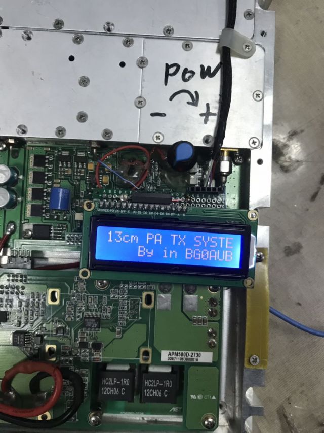

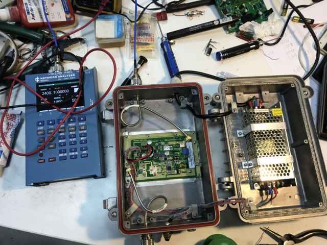

最后一个是我使用的功放。推动级能输出40db左右。末级增益16左右。这个功放做工很好。输入和输出都有功率检测,用了DA8326.输出有环形器。可以自己diy一个控制器做ALC和输出功率,驻波显示。
推动级4级放大输入0db左右的信号即可让末级满功率输出。
拆的面目全非的末级。说实话搞这个不是专业的真心不行。我这是大力出奇迹,瞎搞
做了个控制器显示参数

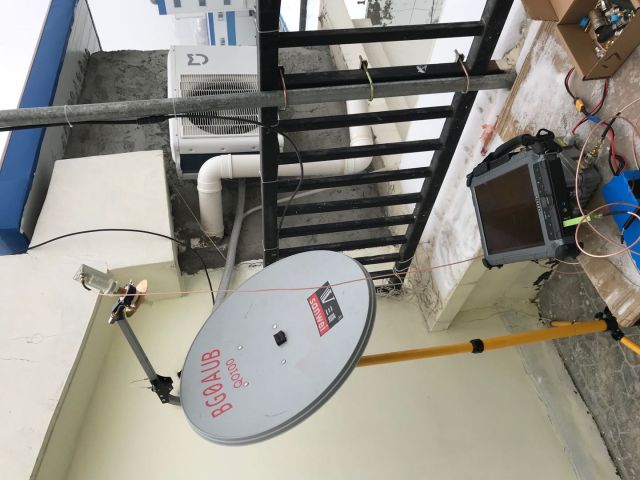

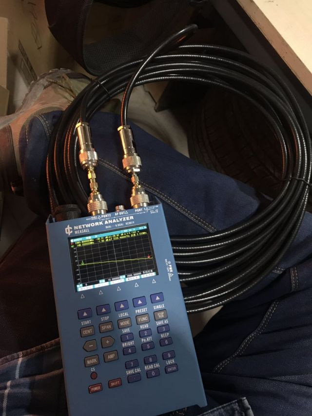

那么到底要不要这么大功率呢?还得必须的,在这个频率上有个很明显的问题。馈线损耗!在我第一次上行成功后,用电缆把信号接入房间了。折腾到半夜都没上去过。早上爬起来琢磨了一下。把2w功放用1m馈线接到馈源,马上就上行OK.回头测量了一下10m 50-5馈线,在2.4g损耗为-35DB!!
所以除非你打算把功放放到天线跟前,20w的功率还是必须的。宽带DATV的上行由于带宽很大。实际平均功率会更小。
这是一款-35db的衰减器。

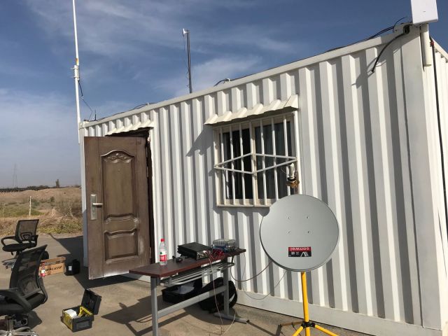

凌乱的现场。上面是一个2w的s波段功放,这个做工很好,专用设备上拆的。通过一截1.5米的50-1.5馈线到馈源。可以工作在cw模式。1.5m 50-5馈线损耗大概在2.6-3个DB.在算上馈源驻波1.4,实际发射出去的功率肯定小于1w。但是卫星转发器工作了。有时间直接把这个接到馈源上,试试SSB模式。也许能行。
总结一下:wifi放大器需要稍大的输入功率才能启动发射(10-15DB),limeSDR几乎启动不了发射。需要改为强制工作在tx模式。基站功放频率偏低,需要拆除或者更换滤波器和末级环形器。
最好在输入和输出段加腔体带通滤波。

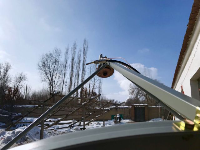

馈源篇

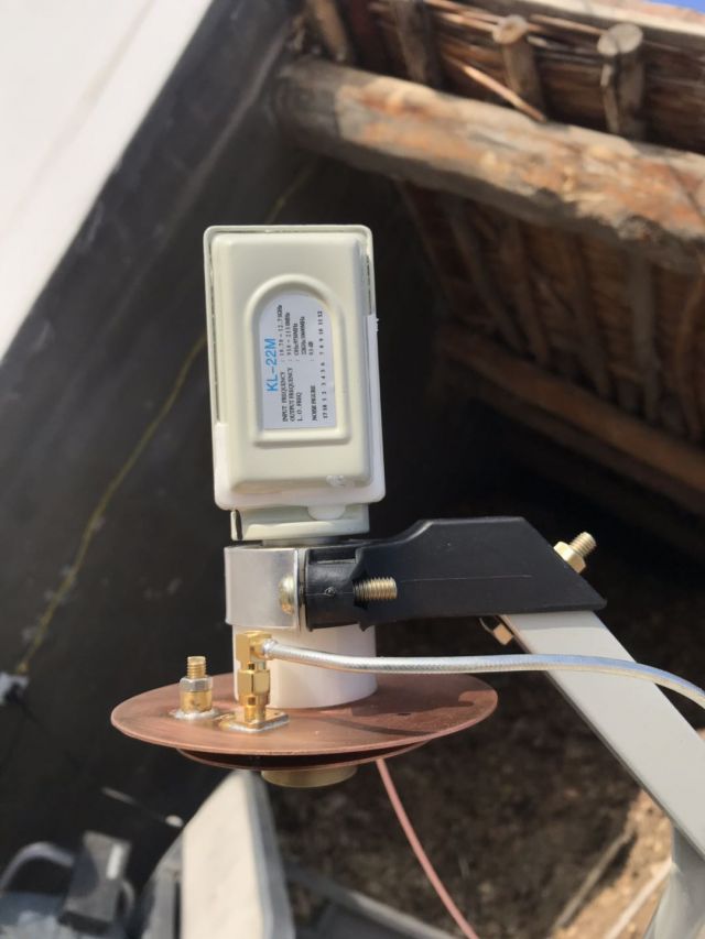

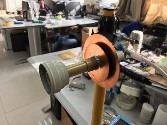

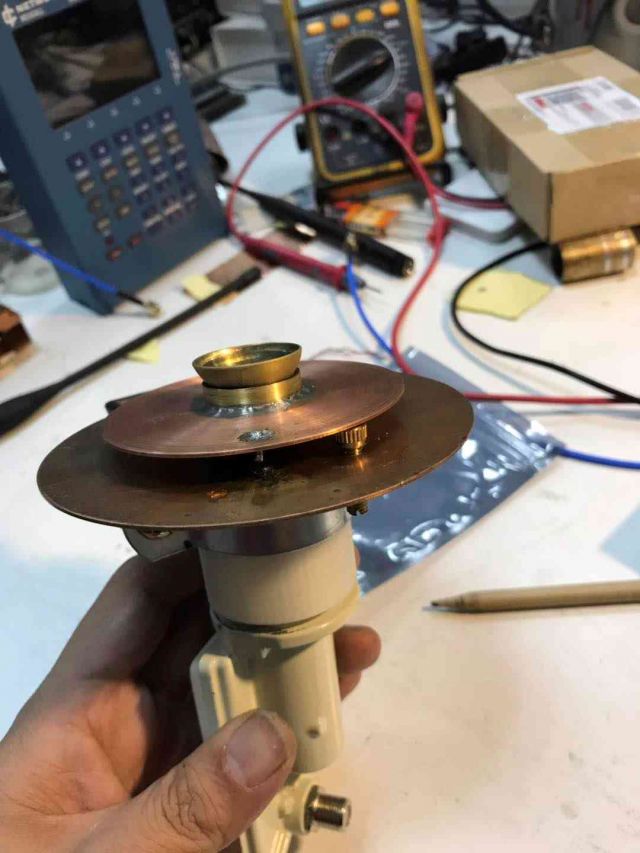

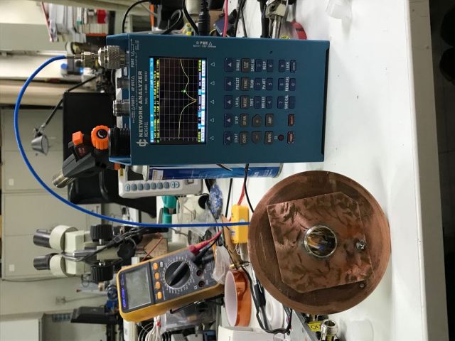

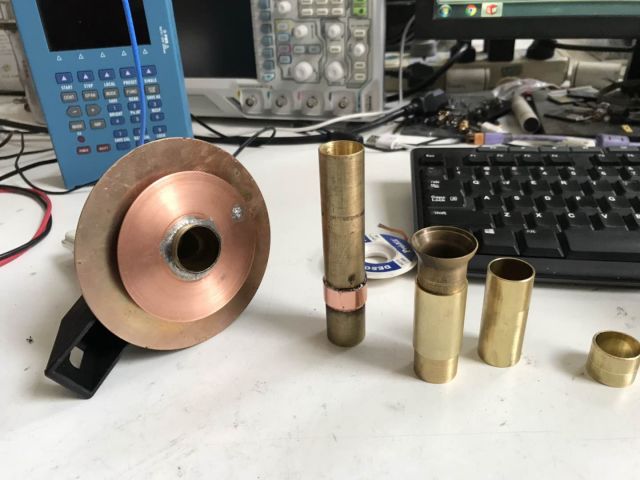

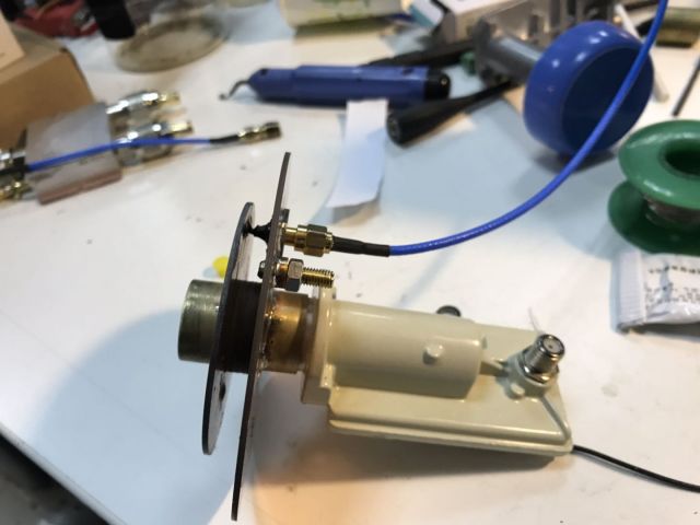

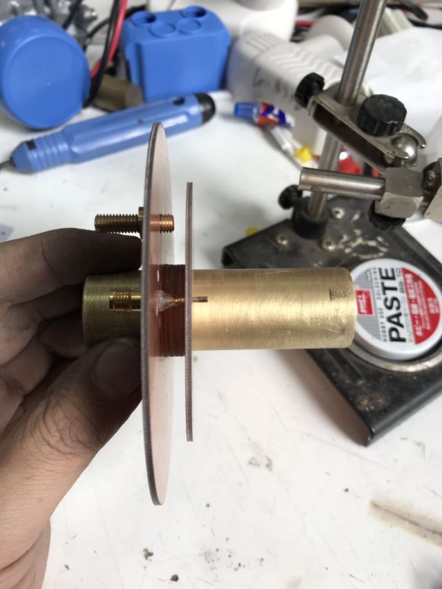

馈源相当于天线振子,QO100转发器上行需要圆极化,可以使用螺旋天线或者贴片天线。需要注意信号经过碟形天线反射后极化方向会改变,要求RHCP上行就要用LHCP馈源。
这个我做了两个版本,最早是参考W1GHZ设计的2.4g贴片馈源图纸,后期参考FA3FYM的图纸又做了一个,感觉W1GHZ那个有个调节谐振的螺丝很方便,一直在用。现在流行的FA3FYM的那个版本,从原理到调整网络上都有很详细的资料。可以很好的理解
没有调节螺丝,可以在两个铜片间插入介质片调节谐振点
加工比较简单
正常会出现两个谐振点,一高一低,把中心调到两个中间位置,就是标准的LHCP
这个时带调节螺丝的。W1GHZ的图纸

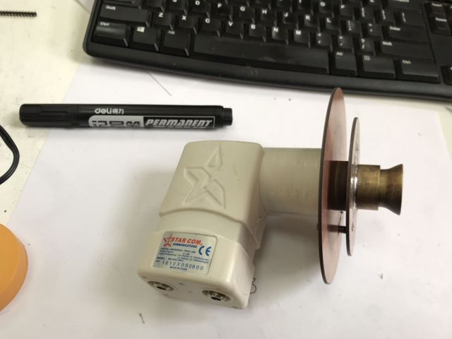

LNB需要锯掉一截,装在2.4g馈源中心通孔铜管后部,可以在前端加装介质透镜,来提高10G的信噪比。
安装后要仔细调节焦点位置。嗯。。。。其实对于QO100的窄带信号来说,手持LNB不用天线,对准大致方向都能看到5DB信噪比的信标。所以。。。。但是如果要玩DATV的话,这些细致的工作时必须要做好的。

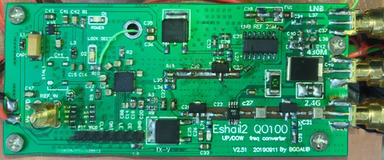

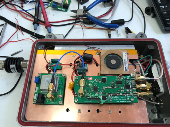

1:带LNB基准的上行频率变换器,连接全模式电台即可使用。LNB直接输出430M rx信号。上行430M上变频到2.4g输出,自动检测收发切换。

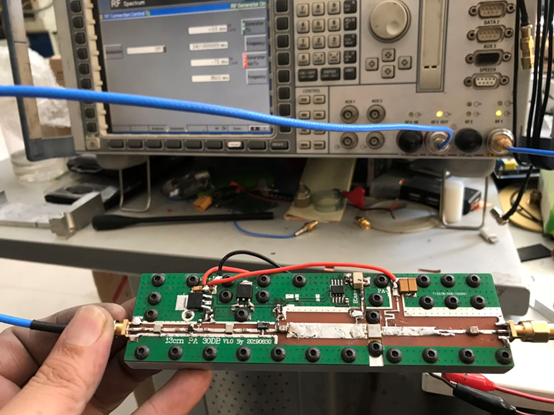

2:S波段前置放大器,-5DB入。30DB出,用于SDR直接输入后驱动末级功放或者工作在CW模式。1w足矣。。。
3:S波段末级放大器,40+DB输出,配合60cm天线即可工作在ssb模式。

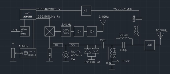

基本原理基于PE1CKK的一张框图
整体思路很简洁。ADF4351在接收状态产生51.58462Mhz信号经过2分频后得到25.79231Mhz基准信号通过双工器送到LNB内部的PLL基准输入。(例如:没有经过修改的LNB本振为9750MhzQO100 cw信标10489.550,如果没有任何改动那么IF=10489.550-9750=739.550,为了把IF调整到430Mhz,方便电台直接接收,需要把LNB本振调整到10489.550-430.550=10050MhzLNB内部使用25M晶振作为PLL基准,调整这个基准频率就可以调整PLL输出。于是就有了25.7923)这样LNB会输出稳定的430M中频信号,方便全模式电台直接接收。
         发射部分:ADF4351在发射状态产生1969.500Mhz。电台发射信号430.550Mhz,经过混频器上变频后得到1969.5+430.550=2400.05Mhz。经过滤波放大后送到馈源发射上行到卫星。

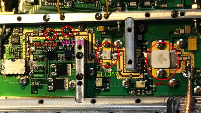

1:频率转换器:  adf4351为核心的PLL。通过ATTINY13控制,产生的RX本振经过SPF5189放到后送入74ac74二分频,经过滤波后送入LNB.当检测到PTT时,产生的TX本振经过SPF5189放大后(10DB)送入HMC213混频器,同时电台送入的430M信号经过衰减器后(13DB)送入混频器,得到2.4G的输出到SF2124滤波后经过一级SPF5189放大后,再次经过SF2124滤波后输出。最终获得约4-5db的纯净输出。(PCB集成了ATTINY13,作为RX/TX收发频率转换控制,PTT信号通过检测430Mhz信号自动获取方便使用)
S波段前置放大器(-5DB输入30DB输出)三级组成。输入信号经过滤波器后进入E5放大后再次滤波然后经过AH1驱动FLL357最终输出30-32DB.P1DB=30     PCB使用的廉价的FR4 0.8mm板材。
S波段末级放大器 40+DB输出)。MRF21045,仍然时廉价的FR4 0.8mm板材,实际测试在30db输入时可以得到40-42db输出。P1DB=39
在一个月时间里设计安装调试了三块PCB。基本都达到了设计要求。可以很好的实现QO100的上行工作和LNB基准输出。
所有设计均开源在github

也许是全球海拔最低的QO100站。海拔-100M 新疆吐鲁番
据说有一个好的涂装,可以提高天线增益。。。。。。。
为了方便携带。馈源支撑杆做了个可折叠

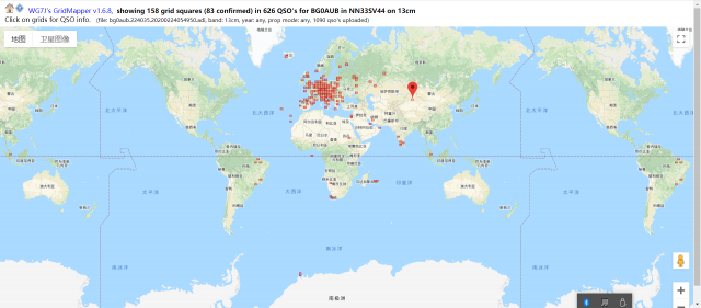

转眼间一年过去了。距离第一次QO100通联整整一年了。在这段时间里通过QO100做了626个QSO,158个网格,同时也学了很多知识,制作了好几个版本的设备。总之回顾一下算是个总结吧。跟新内容在58楼。电梯:https://www.hellocq.net/forum/read.php?tid=364444&page=3
个人认为QO100这个事情算是交了一份及格的答卷,这一年投入了太多的精力。结局也是完美的。
73 BG0AUB
