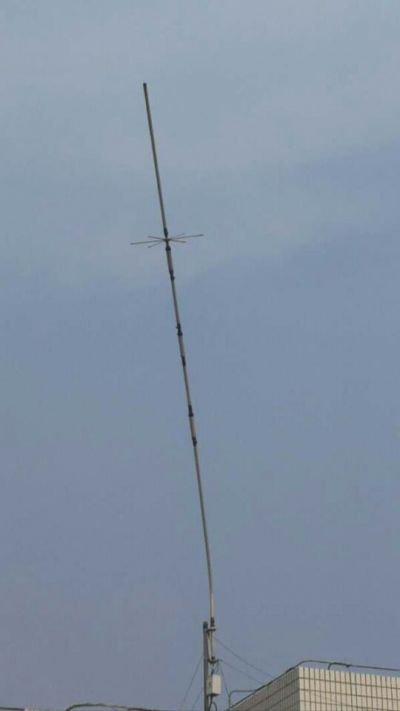

天线给山竹吹到这样, [复制链接]

最弱奌在底部,

天线说明可承受风速 90 公里,当时时速 200 公里风,17 级,似乎弹力不夠,

吹歪的是什么天线?
离线bl7ia
2957
只看该作者 11楼 发表于: 2018-09-21
回 BA7IA 的帖子
BA7IA:吹歪的是什么天线? (2018-09-21 09:36)
hustler 5-btv GP

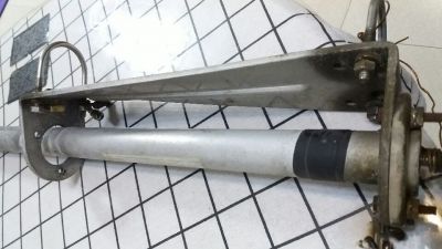

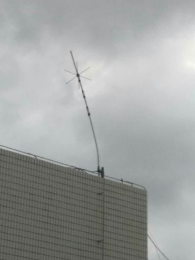

只看该作者 14楼 发表于: 2018-09-22
恐佈,,,,[attachment=738306][attachment=738304][attachment=738305]
[ 此帖被bl7ia在2018-09-22 19:17重新编辑 ]

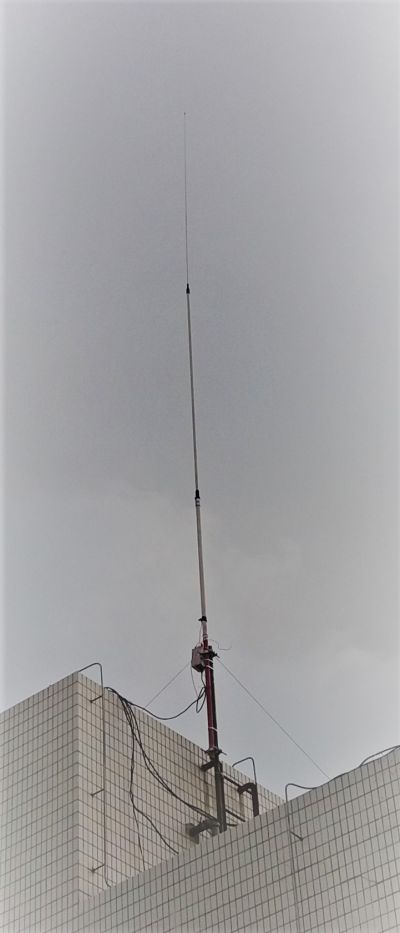

我楼顶8米7的G8(BG5FCH).根部2个建筑十字卡子固定(便于放倒),在中部与上部各绑2层拉紧风绳(1层3根呈120度分布),5-6年了,无论什么风暴潮(东南风),无论什么大雪灾(西北风),杆身纹丝不动,因为根部,中部,上部都硬固定了,确保安全起见:3年一换绳。
威海处在冷暖交汇处,春天风大,夏天总有风暴潮,冬天大雪灾,刮风都持续3-2天。

更新支八米 gp
能顶 160km hr
