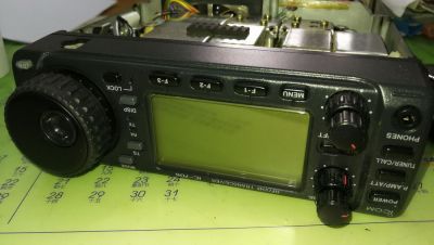

朋友的一台IC706,用着用着就发现在10-14MHz波段上没了发射和接收。
好久没修电台了,加上从没修过这款机子,生锈的脑筋一下子没转起来。
一杯咖啡进去,隐约有了一些思路。

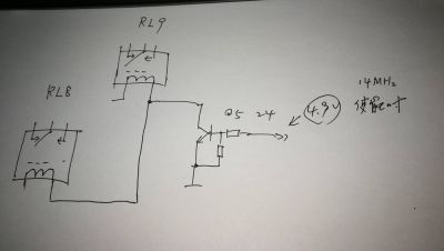

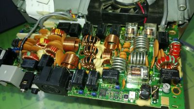

1,10-14MHz波段上没发射和接收,但显示屏上可调置。故障应该位于低通及切电路内。
照这个思路先修修吧,描出了相关电路图,研究一下低通的驱动逻辑。
问题可能很简单,也许是排线断了呢?
2,先现在检查控制排线。OK,接着测量控制板波段驱动电压,也正常。
3,此时,我跳过低通滤波器,从后级RL8常闭触点处注入一个信号,发现接收正常。谢天谢地这机机没大毛病。由此判断是,低通滤波器没有切换。
维修这个东西就是这样的,从电路分析,怀疑这个,然后拆下或者在线测量,然后yes no,接着再怀疑下面一个,再重复这个过程,几个循环以后,故障找出来。

现在这个机子,我用一根天线跳过低通滤波电路,直接注入输入端高放,14MHz可以收到信号。
怀疑排线断?接触不良?
测试完毕,没有断线 。
那好吧,我去检测波段控制逻辑电平。

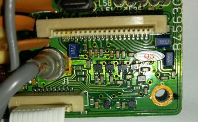

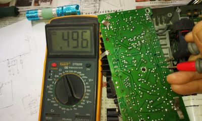

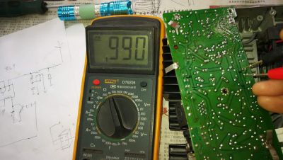

从电路原理可看出开关管Q5同时控制RL8,RL9两继电器,当波段为8-14MHz时,Q5输入端为高电平(5V)两继电器完成波段切换。
实测该点电压为4.9V,但Q5没有导通,测其集电极电压为12V,由此判断Q5坏。

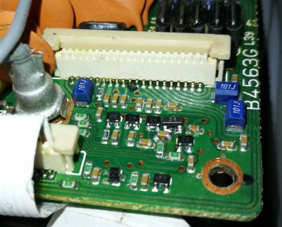

好办,更换这个标注为24的小贴片就是了

找不到同样封装的片子。这用这个代替吧,稍稍大了一点。
24片子很小,象毛爷爷眼睛一般大。
通电,Q5驱动继电器吸合,
但是,但是故障依旧

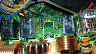

测量RL8, RL9 继电器触点,发现不妥了,RL8没吸合?分别测这两个继电器线圈在线电阻。
结果:RL8, RL9阻值不同,
怀疑 :RL8线圈?

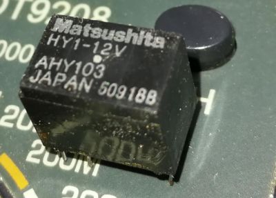

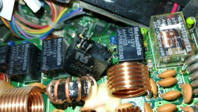

拆下,RL8,
测线圈电阻,无限大。哈哈...........

继电器线圈断了,
难道是之前他的异动造成(24 )开关管损坏?  24那个小贴片要拉RL8, RL9两个继电器,懒得分析了,
找只同样的继电器更换上,
焊接完了,检查一遍,加电,测波段切换已经很正常了,
大功告成,装机,拧着罗丁,哼着欢快的曲子,想着机主今晚准备在烤鹅和红酒............

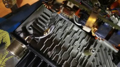

只看该作者 16楼 发表于: 2018-05-18
不,那只烤得金黄的大鹅不能让他飞了
赶紧再拧开机壳检查,
看到了不?很低级的错误。装机时天线接头没插上
接通天线,调整到14.270MHz,
:CQ  CQ这里是BG7RCX.............
:老朋友你好,你的信号到广西玉林59怕辣死,老朋友你呼号是多少..............?
熟悉的声音,从噪声的海面里浮出。证明这台IC-706修好了。
