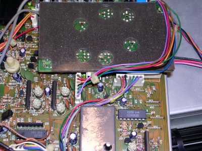

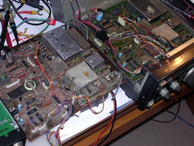

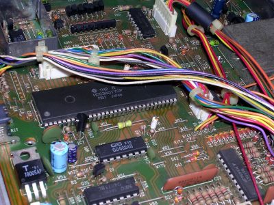

这台中古的IC-725成色还比较新的,当初因为判断其损坏了DDS的主CPUIC8 HD63A01Y),而又找不到这么专门的零件,因而被放垃圾堆有近六年了。

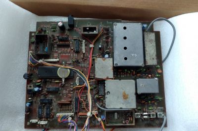

去年底,BG6QPF1" data-card-url="pw_ajax.php?action=smallcard&type=showcard&uid=" target="_blank" onclick="return checkUrl(this)" id="url_1">BG6QPF1在本论坛设备版发了一个“收个坏IC-725短波电台”的帖子,勾起了对这台IC-725的回忆,忍不住就搭贴求这个CPU。有幸得到BG5CAE诸老师的回应,他说有这个机的旧板,但不知板上的CPU是不是好的,如果可以用就免费送给我。然后,BG5CAE二话不说就把板子寄过来了,非常感谢BG5CAE的割爱相赠!
收到板子后,把板子上的CPU小心地拆下来,然后移植到我这台IC-725DDS板上。对焊接CPU妥当并再三检查无误之后,通电试机,机器又复活了!

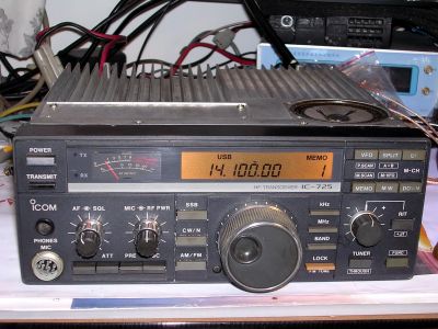

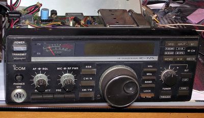

经过初步的测试,机器在各频段和各模式接收时场强表均有反应,但是喇叭没有声音,而且面板的RX指示灯不亮,面板液晶屏背光灯也不亮。发射时面板TX指示灯亮,但是在所有频段,功率表都没有指示,机器的电流在发射时也基本没有变化。
综合各种情况,本着先易后难的思路,先解决液晶屏背光的问题。查机器的电路图,背光部分由一个11.5V稳压器供电给面板上的三个灯泡,现在机器面板表头上的背光灯正常,判断11.5V稳压器工作是正常的(后来用万用表量稳压器的输出电源,其电压是正常的),本以为更换液晶屏的背光灯泡要拆很多东西,谁知把面板固定螺丝拆掉之后,翻转电路板就发现了背光灯泡的安装位置:一个小灯泡通过一个孔伸入液晶屏框里面,而小灯泡只是通过电路板的焊接引线来固定。直接把小灯泡的两脚引线焊下来之后,脱去包裹着小灯泡的黄色橡胶滤光套,发现小灯泡已经发黑,再用万用表量证实灯丝已经烧断。去垃圾街的灯泡档买来同样大小的12V小灯泡,按照原样套上黄色橡胶滤光套放进灯泡孔内,换上之后嫌背光太亮(怀疑买到的小灯泡不是12V的),就试着串个电阻来分压,至51Ω时感觉浓浓的橙红色背光刚好,然后依法更换好位于显示屏左右的两个小灯泡,显示屏就点亮起来了。
接着修理喇叭没有声音的问题,依稀记得曾经在这台机上拆过其音频功率放大集成电路去修其他机器,打开机器的电路板果然发现机内的音频功率放大集成电路(IC9 uPC1241H)已经缺失。于是又去赛格电子商场买来uPC1241H换上,但是,机器还是没有声音。用信号寻迹法检查到故障出在音频静噪电路上,其中的Q32Q34都烧坏而把静噪锁死了,喇叭也就没有声音了。查手册,这个RN1202属于基极带串联电阻的开关三极管,到赛格电子商场找不到,于是就上网订。拆掉了这两个烧坏的三极管之后,机器就等于被强行打开了静噪(静噪没有控制),喇叭终于正常发出声音了。在等待RN1202寄来的这段时间里,还是可以继续维修机器的其他故障的(就是没有静噪控制功能而已)。

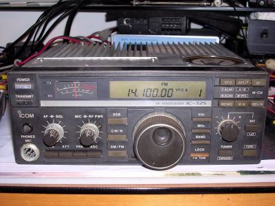

喇叭有声音之后,通过仪器测试各模式的接收大致正常,但是发现机器的灵敏度有点低,于是决定按照维修手册的调整项目步骤,对机器进行全面的调整。也许是机器曾经被调整过又或许是元器件经历年代久远而变值,感觉机器失调很严重,可调元件需要调整很大的范围才回到正确位置。经过调整之后机器的性能飞跃改变,经过如此反复几次的调整校正后,机器的接收性能终于恢复到出厂指标了。但是,在使用中还是发现在7MHz10MHz这两个波段时,其接收灵敏度偏低(大概低了30dBm)。最初以为这是机器输出低通滤波器的影响引起的,于是把输入跳过功放部分而直接从RF主板的接收输入端子上输入信号,情况还是没有改善。而在插拔引线电缆的时候,偶尔会出现信号增强的现象。于是有意识地按压电路板的各部分,确定松动的地方大概在接收带通滤波器部分。把RF电路板拆下来翻转仔细观察可见有元件脚存在虚焊现象,经过一番补焊之后,重新安装固定好电路板,再试机各波段接收灵敏度就恢复正常了,而且无论如何折腾都不会有变化。
试机中还发现在FM模式时,信号场强表的指示偏大了许多,而维修手册中却没有FM模式调整校正的项目。通过查找图纸,原来这个机器的FM调制解调部分是通过外加的一块小板处理的,FM模式时信号场强表的指示由该板上的一只R14半可调电位器来独立调整的。搞清楚原理,通过调整这个电位器校正之后,最终在各模式下的场强指示就都能对应了。
来回折腾了几天,RN1202寄到了。更换上机器后,静噪控制正常了,面板上的RX指示灯也能跟随着静噪的打开和关闭而亮灭了。至此,接收部分可以说是维修完成了。

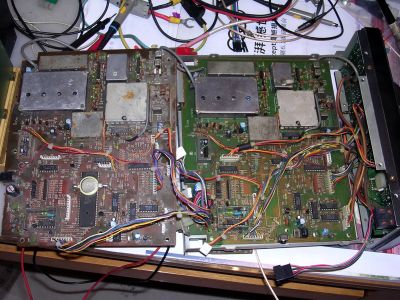

接着维修发射没有功率的故障。先检测RF主板发射输出端的电平,结果是各模式各频段的输出电平都在+13~+14dBm左右,说明RF主板在发射状态下的工作是正常的,故障应该是在功放板上。打开功放板,目测并没有元件烧坏的迹象,通过对各级电路发射电平进行检测,很快确定故障在驱动级。驱动级由Q2和Q3两只2SC3133作推挽放大,把管子拆出来用万用表量,两只管子的BE结都开路了。
手头上没有2SC3133,找出两只2SC1969代用。管子装好检查无误后,再试机发射,机器已经有输出功率了。跟着再调整一下驱动级的偏流电阻R8,输出功率和线性都更好了。然后,索性按照维修手册的项目调整发射部分的指标,经过这样的处理,机器的收发状态总算是恢复正常了。
