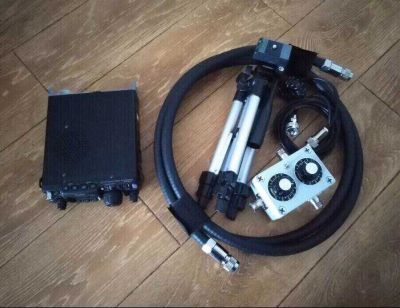

配置:2.6米环体、收纳包、控制器、便携三脚架、2米磁环馈线各1付(馈线可用双母头自行延长其他馈线使用)

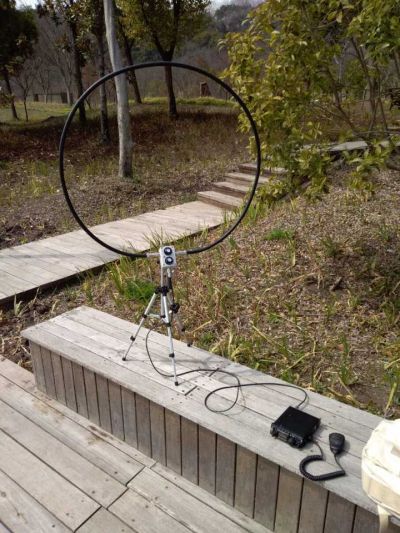

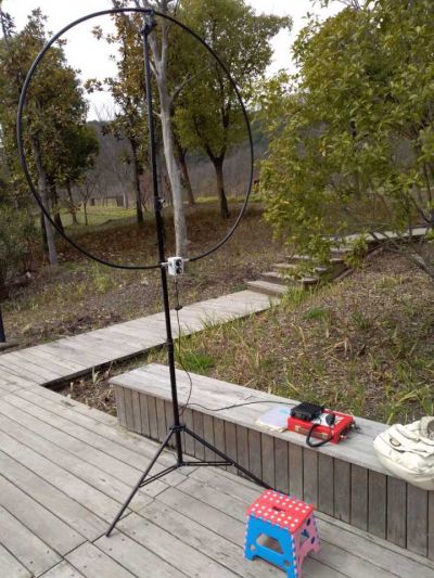

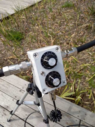

户外架设状态

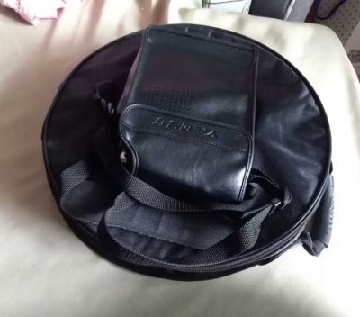

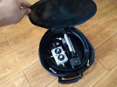

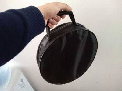

收纳状态,盘起来的环体直径30cm,便于收纳。(左侧设备为yaesu ft817nd)
放入收纳包:
便携通联套装
