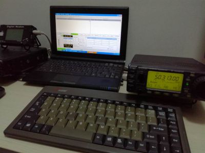

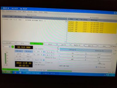

2018-03-02   在13:30/BJT   在广西南宁用ic-706mkiig 和一个单元的三角LOOP天线收到了BH5HAI的FT8 的信号,对方一共呼叫了5次,最好的一次信号达到了-14,无奈我不在电台前,只能由电脑记录下了呼叫记录。由此看来,6米传播是存在的,至于开通时间应该在午后居多,今后我会继续测试,邀请同好者一起用FT8玩6米。

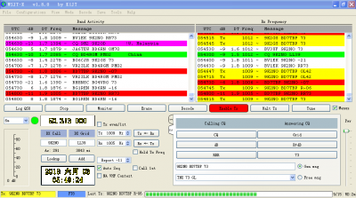

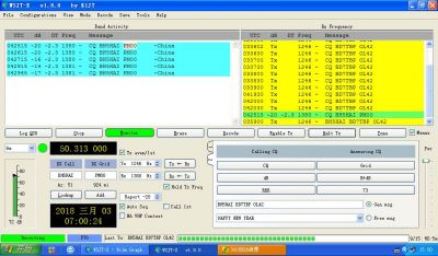

2018-03-04  凌晨01:14/BJT  广西南宁    在50.313MHZ   FT8模式下 收到一个通联信号。WC9SWW回应A29XKW的-24的信号。。。。。

没事呼了下,居然被抄到了
更正下,抄到我呼叫应该是2018-03-03   在13:30/BJT,楼主可能笔误了。
另外“2018-03-04  凌晨01:14/BJT  广西南宁    在50.313MHZ   FT8模式下 收到一个通联信号。WC9SWW回应A29XKW的-24的信号”,应该是软件误解码,不像是真实通联。
B1/BH5HAI

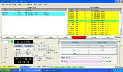

今天中午再次收到你的信号(2018/03/04),又可惜我不在电台旁,又错过一次通联机会,但我心足了,起码这两天南宁对浙江的6米段是可以开通的,只差一个数字报告而已,希望有更更多的电台能使用FT8在6米段发挥最大的效率。

电脑时间需要校正了,不然有传播有通联也要解不出来了。

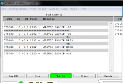

有 信号就是很强的信号
要么就没有,
就短短的十几分钟
荷兰的信号
我只能接收,不能发射
qth:徐州
