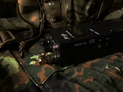

P1P手持式2波段SSB/CW收发信机体积小、重量轻,接收混频采用二极管双平衡式混频器,选频回路采用宽带是选频电路,动态范围大,灵敏度高。本振采用高性能电动调谐式VXO(可变频率晶体振荡器),具有频率稳定度高、耗电省等特点,覆盖频率范围50-80kHZ,基本满足40米、20米的业余频段使用。小型1602液晶屏配合STM8S单片机组成的频率计显示工作频率,最小分辨率为100Hz,完全满足使用要求。CW为A1模式(不是边带报)。机内有电池仓,可安装3节14500锂电池,非常适合野外联络使用。 P1P的发射谐波抑制符合FCC相关规定。

体积小、耗电省,适合野外使用。感谢HERMES提供的照片
