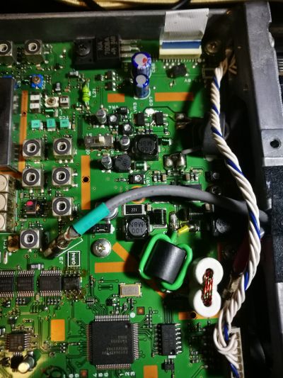

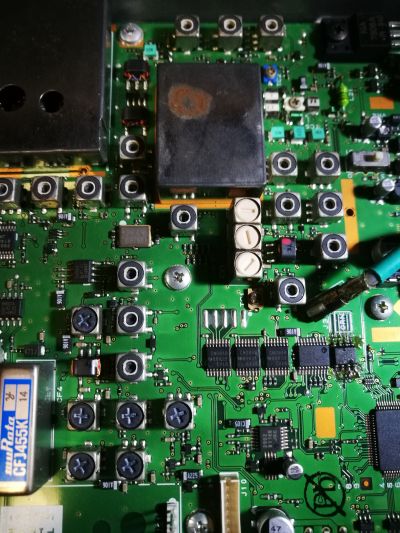

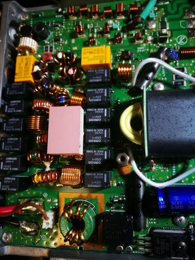

请教各位,857D的HF段怎么调都是满功率,菜单75#,81#等等,复位无数次,唯独工程菜单没动,用盒子接电脑FT8也是满功率,U段发射设置20W出来是10W,请教下是怎么回事呢?

查查偏置到DAC集成电路

我觉得是滤波器的问题。。。

如果机器拆开过,还要考虑可能是连接主板和功放板的扁带线不好或接触不良

没图纸都不知道从哪下手了,两个问题,第一个是调不了功率,第二个会自动关机

有维修手册嘛,你网上下一个,原理图和电路板图都有,还有详细说明。
QQ807087233
13896060783
离线BG8GFY
118
只看该作者 13楼 发表于: 2018-01-12
建议由简到难,75号菜单调功率,测功放偏置电压有无变化,,,。。。。先确定故障范围

不要相信天綫,用假負載加功率表測試一下,天綫因註波改變功率也改變的
