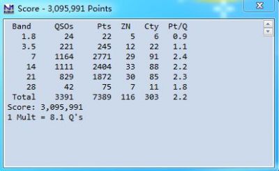

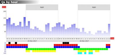

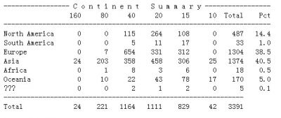

通联情况:
160/80米: 这两个波段没有很好的天线,比赛中间临时架设了80米波段的Delta loop和160米波段的倒L,充充QSO数量。
       40米:第一天的欧洲传播相当好,后半夜欧洲主叫效率不错,前半夜美国zone 5和中南美洲ZF9CW,TI7W,PJ4Y也有进账;
                  第二天的传播差了很多,数量和信号质量下降很明显。

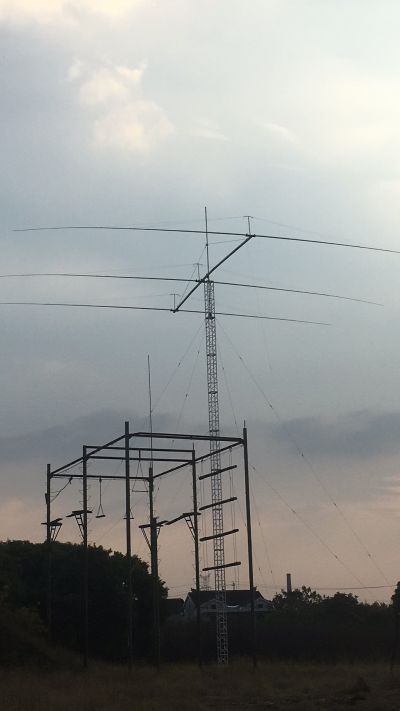

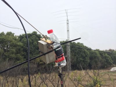

                  40米这次使用的是BH4TVU制作的3单元全尺寸八木,效果非常好,SWR在整个波段都很平坦,前后比非常高;
                  方向性极强。
        20米:由于太阳活动的关系,和15米一样成为了白天的波段,晚上8点以后就什么也没有了,所以影响了欧洲的开通时间。
                  早上北美总的来说通联距离不远,大多数是西海岸电台,zone4和5的电台处了几个大台就很少了。
                  周一早上本来期待一段最后的高潮,但RUN 2的功放一个晚上没用,早上切换到20米就挂了,遗憾。
        15米:这个波段在太阳活动变弱的期间期待不能太高了,欧美都有一些传播,但都距离不远。
                  北美只有W6,W7,没有听到东海岸的信号;欧洲几乎都是中欧东欧,而且第二天下午没有欧洲传播。
                  中午的大洋洲信号很好,可惜台不多。
        10米:基本关闭了,只有一些澳大利亚和东南亚的电台。

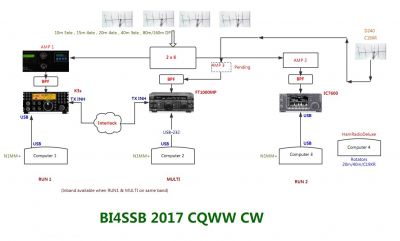

设备: K3s           IC7600
           HF2013DX功放
天线:160米 倒L
            80米 Delta Loop
            40米 3ele Yagi
            20米 4ele Yagi
            15米 4ele Yagi
            10米 5ele Yagi

40米这次使用的是BH4TVU制作的3单元全尺寸八木,这个有资料吗?希望能学习一下,最近在找便于架设的轻型40米八木!

40米这次使用的是BH4TVU制作的3单元全尺寸八木,这个有资料吗?希望能学习一下,最近在找便于架设的轻型40米八木! (2017-11-28 15:23)
这个不是轻型的,超过100KG

只看该作者 13楼 发表于: 2017-11-28
既然大家对403感兴趣,那发个图给大家解解馋

留了点遗憾的:那传说中40米BH4TVU制作的3单元全尺寸八木EF403,都没时间去看一下,架在那儿呢。没见着,怨不怨,来回驱车7个小时啊。周六晚我在操作时,二爷一直在帮我转40米天线,我还不知道,40米天线是大鸟能转。
