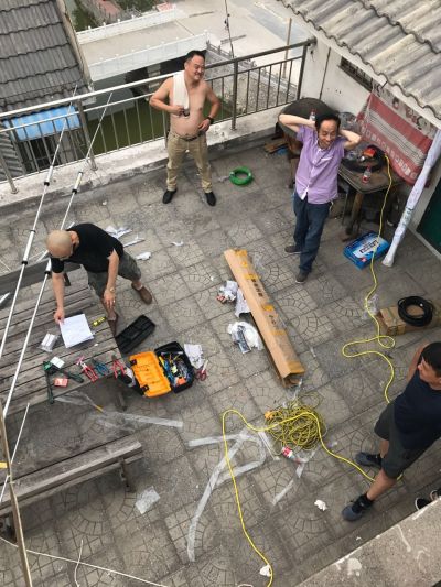

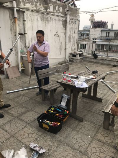

正V 750天线是一款比较经典的短波天线,和我预想的一样,尺寸比较“大”,说真的,架设这个天线,再加上我家里的架设环境,没有4、5个人还真不好弄。

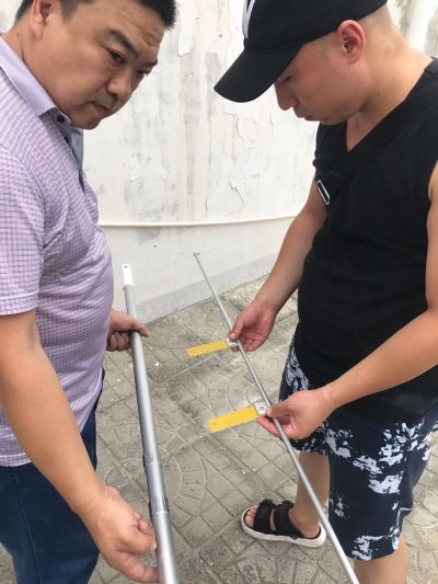

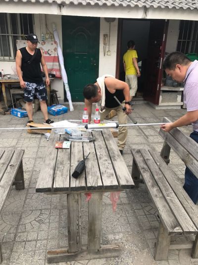

图片里左边的是BG6KCS老师,他用的和我一样的天线,也帮其他朋友架设过,所以组装的时候还算轻车熟路,组装过程基本没有什么插曲,同时我们兵分两路,我带着另一路人马在加工天线的支架。

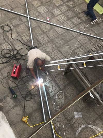

因为同时还要架设一个U段的4米高的棒子,我买了两根直径50mm长度6米的镀锌管,据说这是HAM架设天线的标准“水管”。请来的电焊师傅是在焊接拉绳的铁环。

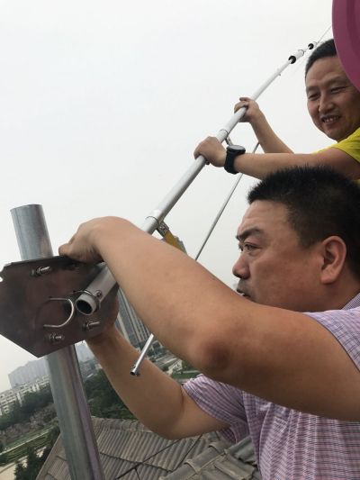

我家是一栋六层的楼房,我家在六楼,然后送的阁楼,我现在站的位置是进入阁楼的楼梯间的房顶,对于我这种有严重恐高症的人来说,有点怕怕。不过为了短波,拼了。因为我要上去才能确定天线的位置,高度,同时还要考虑到安全问题,最担心的是水管固定少了会倒下来,也正是因为这个问题,现场更换了几次架设位置。

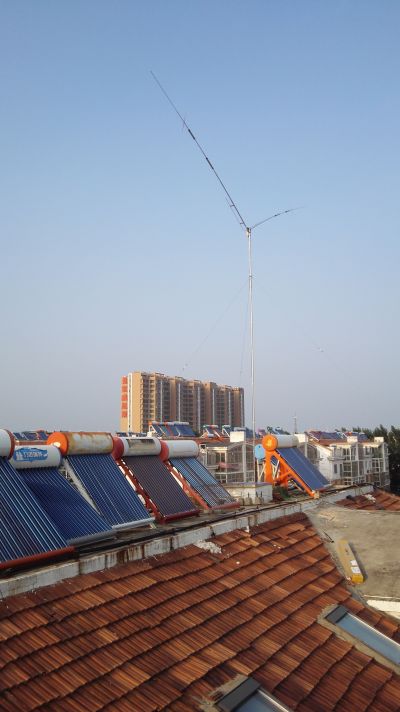

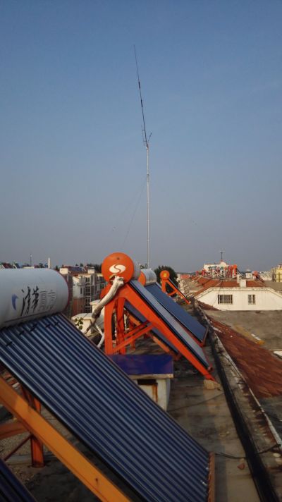

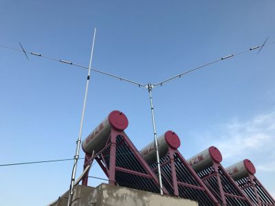

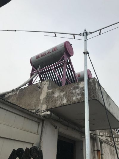

这张图可以看到,架设天线的位置有8台太阳能热水器,曾经听说过着玩意对天线有干扰,可自己总觉得太阳能又不用电,能干扰啥,今天实际架设的时候才真正领教了,天线位置确定后,原本计划是将天线东西走向,这样来增加南北的信号强度,毕竟我的城市在中国的中部,增加南北的信号强度可以通联更多的电台。
可是当位置固定以后,拿天分测试天线的时候,驻波高的吓人,最低也在2以上,最高的能达到6以上,无奈只好扭动天线的位置,在最大范围避开太阳能的位置测试后,驻波明显下降一些,最低1.4 最高1.6 五波段。由于当时天已经开始打雷下雨,就没再继续鼓捣。如果哪位老师对这个干扰有解决的办法,请不吝赐教。
最后天线以约110度的方位角固定了,在FT-450上实测驻波14M最低 1.2 , 21M最高 1.5 其他波段都在1.3左右,通过450D的自动天调都可以调整到1.1一下,总体来说我还是比较满意的。
因为是靠墙固定的,所以在另外的两面拉了两根钢丝风绳,安全系数上应该没问题的。目前没有加装避雷器和其他防雷措施,计划采用以前的办法,有雷雨的时候把馈线从机器上拔下来。

天线接近金属物体会对驻波有着一定的影响,只能避开太阳能或者再仔细调节一下天线了

楼上各位说的都对,主要是天线离热水器太近影响到驻波比较大。也就说,天线再升高几米就可以有效的避免影响。

前几天我也架设了这个天线,8米的技杆,两个振子下面全是太阳能,驻波也是在2左右。没办法,想知道撑杆多长才能把太阳能的影响降到最低。

  振子下面全是太阳能,驻波在2左右,而且中心频率还底了一点。有什么办法可以改进。

你的天线要比我的天线高出太阳能更多,如果还是影响很大,那只能调整一下天线的角度,让振子尽量避开太阳能,网上我也搜索了几天,目前看来没有好的解决方案,只能换地方。
